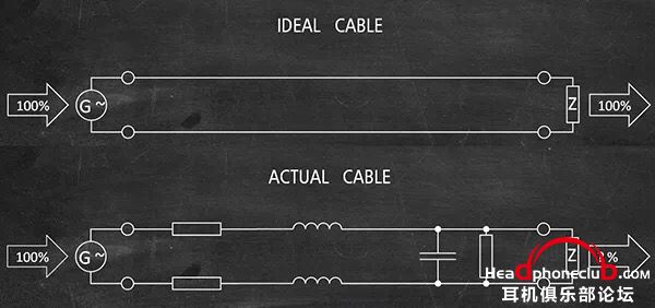

看到一篇很不错的德国线材大厂敏力对线材设计的讲解文章,转帖:
Holger在与大家寒暄几句之后,正式开始上课,第一个问题就是:「音响线材的『质量』有差异吗?」答案您猜得到:「当然有!」线材质量的差异可以从四个方面观察,分别是设计(design)、材料(material)、技术(technology)与完成度(finish),Holger认为设计、材料与完成度可能有见仁见智之处,不一定可以量化比较,但是技术(technology)绝对是有道理、有根据的硬功夫。
投影幕上开始出现技术性的画面,那是一条理想的线材,理论上从源头到尾端,讯号应该可以百分之百传递,但是实际上并非如此,总会在线材传输的路径上产生若干损耗。任何线材都有三样东西影响着讯号传输,那就是阻抗(resistance)、感抗(inductance)与容抗(capacity),这三样东西就像在讯号传输的路径上面,加入了电阻、电容与电感,导致线材传输无法达到100%。

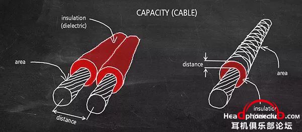

不过线材使用的都是电的良导体,铜的阻抗很低,而银的阻抗更低,传导电讯的速度都非常快,导体本身阻抗的影响很小,所以感抗与容抗(都是降低传导效能的因素)就是设计线材的关键,其中,In-Akustik认为容抗更是重要,如果能降低容抗,就能提升讯号传导的效能。所以,In-Akustik的技术目标,就是要做出容抗最低的音响线材。
线材的感抗怎么来的?公式算给你看
数学公式出现了!容抗的计算,等于面积除以距离,再乘以介电常数(permitivity),还要乘以距离产生的介电常数。这是什么意思?讯号的传输是一来一往,正负两条导体外表还要包覆绝缘体,而绝缘体的材料与厚度,就是容抗的来源。还有,假如能让正负讯号传递的距离越远,代表公式里面的分母越大,除以导体面积后的数值就越小,绝缘体的介电常数影响就越小。
导体外围的屏蔽材料有其介电常数,厚度与长度依据公式计算,可以知道容抗值。
从公式里面观察,我们找到两个降低容抗的关键:第一、增加正负导线之间的距离;第二、找到降低容抗的绝缘体。
Holger先从绝缘体下手。线材导体外面绝缘材料,大概不脱PVC、PE与Teflon这三种材料,经过测量,PVC的介质常数约为3.5~4.5,PE好一些,大约在2.2~2.4,铁氟龙更好,介质常数测量约为2,不过Holger找到更棒的电介质,那就是「空气」:介质常数等于1,用1怎么去乘,最后还是1,绝对不会增加。
