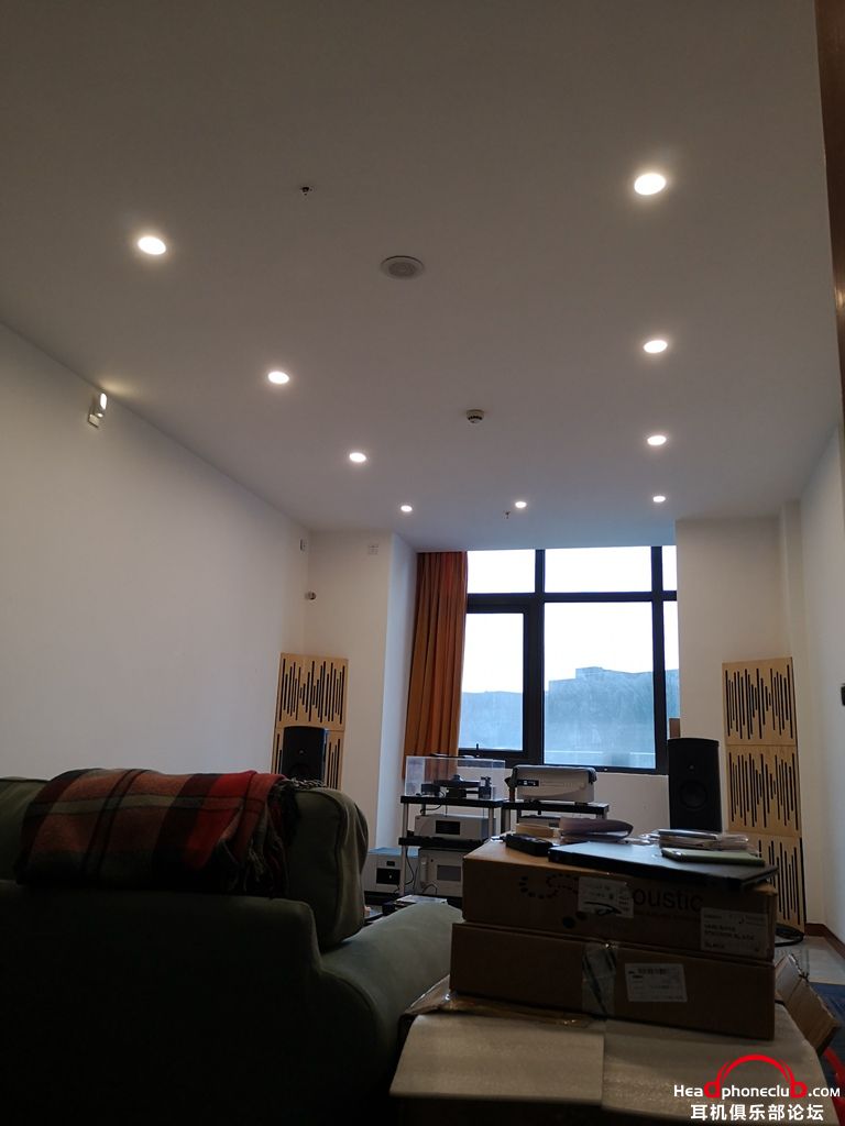

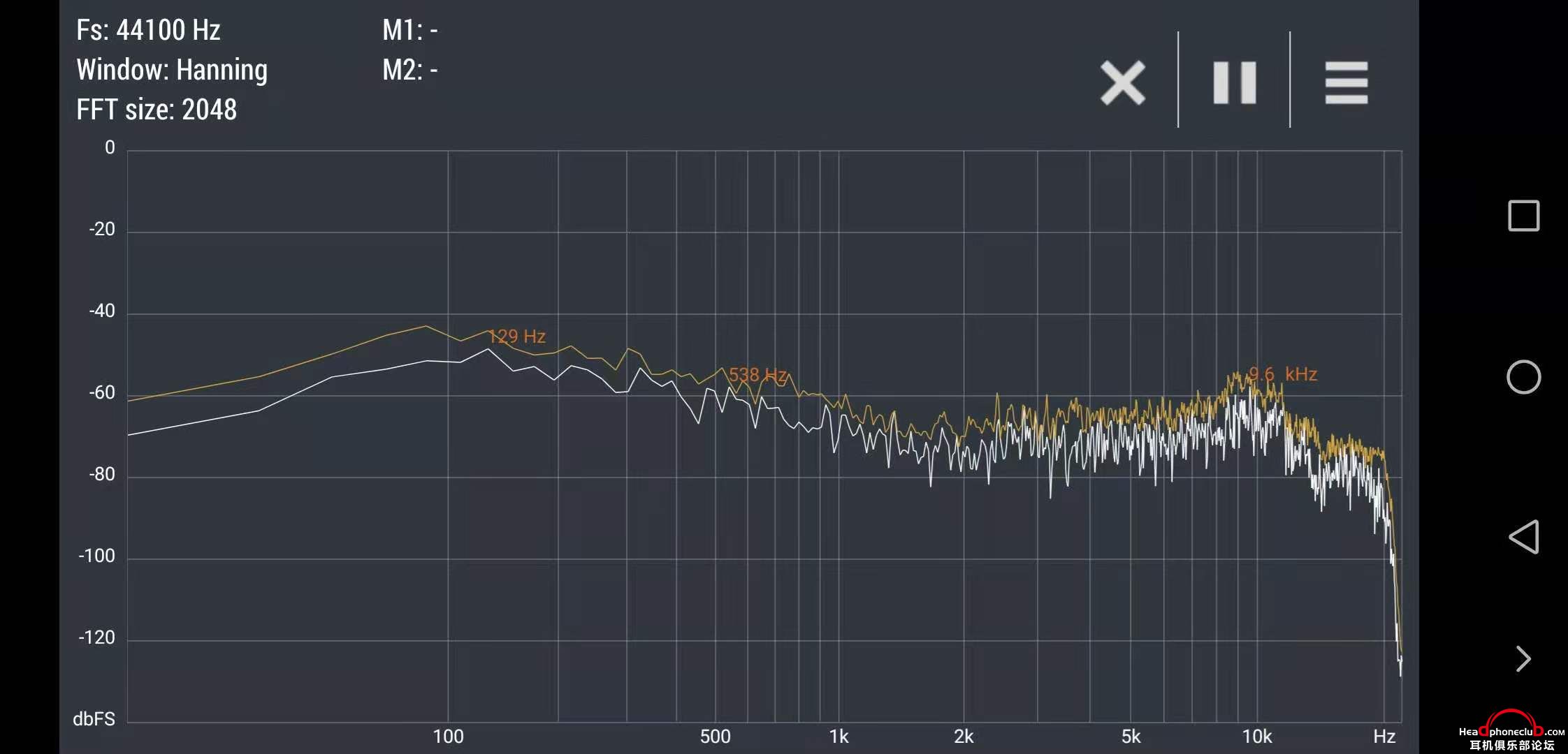

巧妇难为无米之炊,为了当天能做出客观的判断,我提前发了20多块威巨声声学模块过去,准备当场测试,看看能否避免“动手术”。每个房间都有其固定的共振频率,我们先要计算出来,并且推算出其2-9个倍频的共振频率。其次,我们要通过扫频信号来看能够激发起天花板共振的频率是多少,这两组数据放在一起就很清楚的知道各自的影响。
共振分析
(房间长/宽/高共振频率计算)
目前房间长7.67m、宽4.01m、高2.89m,上图就是房间长、宽、高的共振频率(67Hz、86Hz、119Hz、128Hz、178Hz、299Hz),也就是Room mode,这是每个房间的声学“指纹”。接着大家看到的就是下面这张“小毛炸碉堡”的图片,一边播放扫频信号,一手扶天花板感受共振频率,然后李先生记录共振频率(为了确保数据正确,我俩角色互换又测了一遍),得到以下数据:64Hz、86Hz、128Hz、299Hz、322Hz。
(连续6小时N95佩戴体验让我对医务工作者心生敬意,一季度免费给粉丝群里医务工作者做一次远程咨询,可以加微信联系)
从这两组数据比对就可以看出,抵消掉两组数据中临近的频率,天花自己的共振频率也就只有322Hz。那么也就是说更多的问题是房间比例造成的,当然,这个吊顶的高度也是人为造成的。如果李先生早点找到我做前期介入,吊一个高度比例更好的顶并且做其他解决方案就会得到一个先天比例更好的空间。

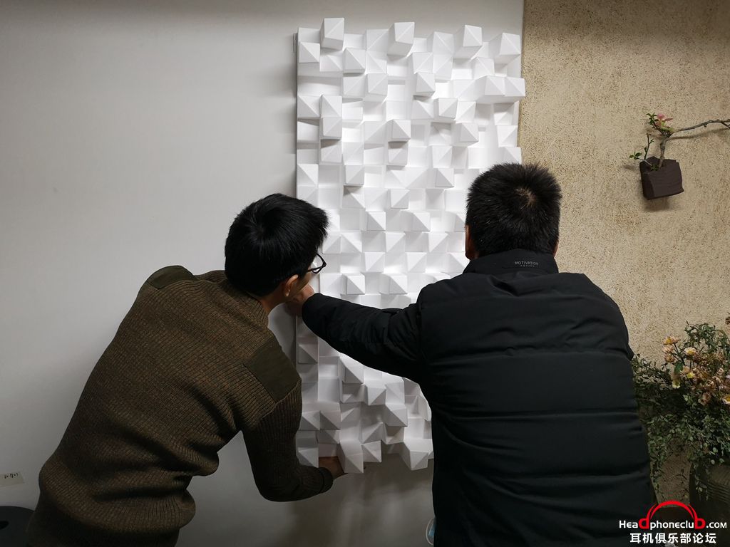

现在空间里有几个妖怪是知道了,但还是看不见,要把妖怪定位,我才能用孙悟空那个“葫芦”把妖怪给收了。接下来我通过粉噪和扫频信号再次对几个频段进行抓取验证,然后开始对声学模块进行布点。
之前的视频小毛就说过,需要摆位的不仅仅是喇叭,还有声学模块,为什么?因为房间的长宽高三个维度都有不同的共振模式,当然,我们不可能把模块悬空地吊起来,那么只有在房间的四周去找到频率共振严重的区域,以及各个反射点来进行处理。
孙悟空的葫芦出场了
(威巨声的Vari Bass低频陷阱)

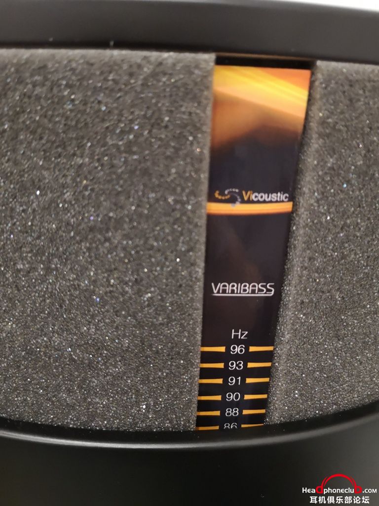

首先是四个墙角我们用了薄板共振原理的SBEP低频陷阱,然后再利用圆筒状的Vari Bass低频陷阱(作用频率为50--100Hz)专门处理对应频段的妖怪。从代理给的技术资料来看,单个Vari Bass的有效作用面积为10平米,结合这个空间的大小,用四个也差不多。由于前面测下来,在50-100Hz范围内,87Hz和105Hz是最接近的两个频段。所以我们把这两个吸收频率档位都尝试了,最终效果以88Hz的刻度最佳,在摆放位置上也进行了几次重灾区域内的尝试。这个相当于是靶向药物,用对了相当给力,用错了雪上加霜。使用的位置也绝对不是万金油般的往墙角一塞就完事了。
接下来是第一、第二反射点的定位以及模块组合搭配。在这里我想打个比方,大部分声学模块更像广谱抗生素,所以他们是作用在一定的频率内而非某个特定频率。我们在使用的时候必须根据经验和听感做相应调整,我就碰到过一位客户把朋友家的声装模块组合copy不走样地装在自己家里,结果声音不满意。这真有点像中医看病,每个人的体制不同,药方和用量要因人而异。
(声学模块的优势在于前期可以任意移动,且拆装方便)
所有这些声学模块的位置和组合都是需要通过音乐重播来检验其组合、位置及用量的。不是靠想象或者驳样,因为每个空间的声学特性都不同,系统的能量感也不同,声音特性也不尽相同。其他的部位我就不一一详述了,基本都是遵循了辨证施治的理念。

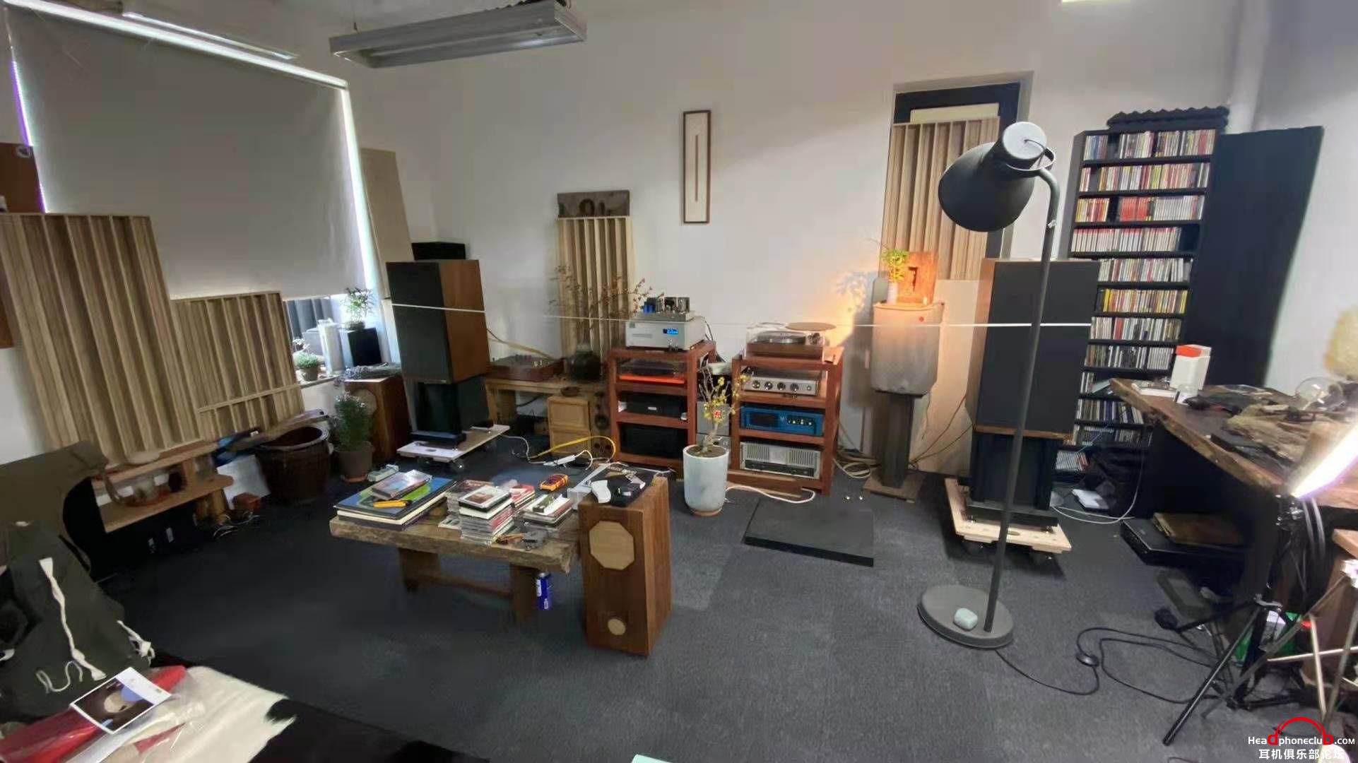

(之前吴先生自己的布置)

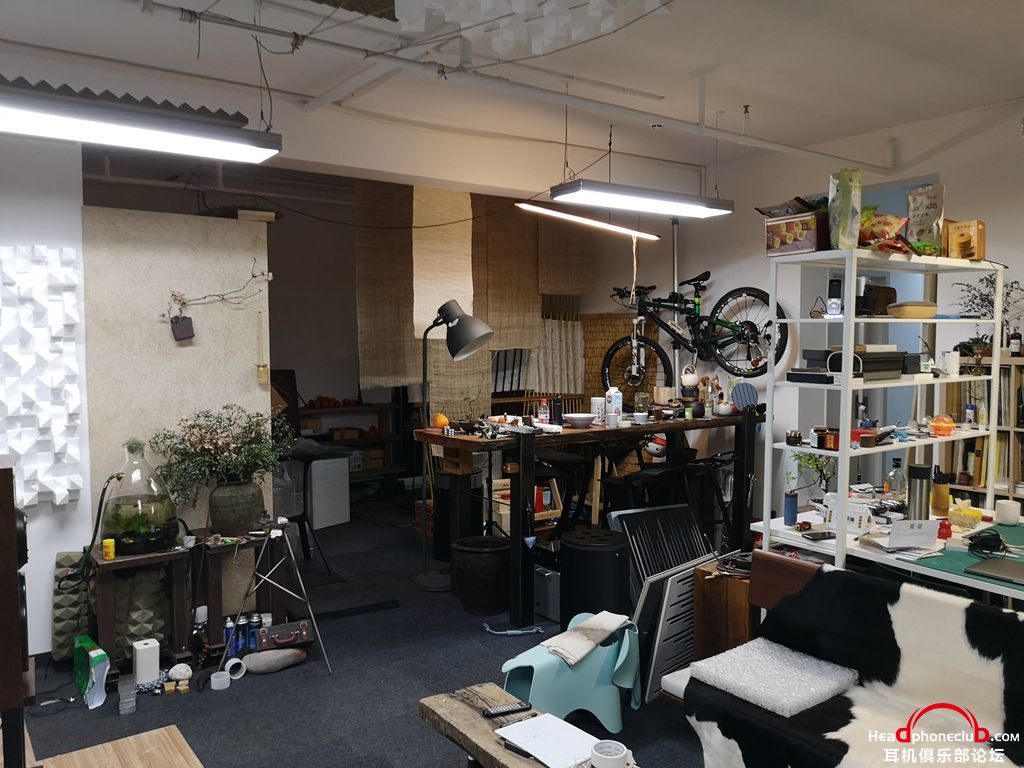

吴先生不仅继承了父亲的音乐细胞,还遗传了强大的动手能力。自己DIY功放和喇叭,工作室里堆了各种有趣的东西。但从声学的角度来说,东西并非越多越好。由于吴先生的工作室可能要搬,所以他在犹豫是否要彻底搞声装。其实,现在的声学模块拆装方便,而且用量基本跟环境大小成正比,所以只要新的环境大小相当,基本可以沿用下去。至此,我们从拉专线开始,来了场大改造。
(右侧墙为开放式空间)
由于临时有突发状况,所以上周花了大半天时间把声学评估、模块基本定位、线材调整等摆位前的基本准备做完了,后续摆位以及最终的模块定位还要等这周才能完成,敬请期待!

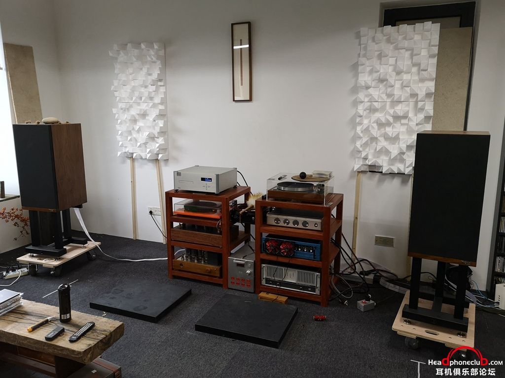

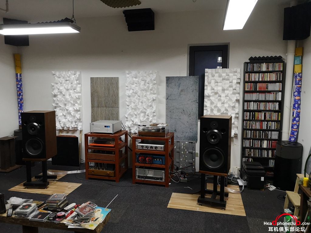

这个案例完全是按照我自己调整工作室的SOP进行的,音箱摆位放在了第九步,之前的环节都是以环境声学评估和其他准备工作为主。所谓慢工出细活,包括布专线、后级改风扇、准备移动板车、线材准备、声学评估、声学模块用量评估、系统避震检验等,所有的一切只为获得六个字——“坐得住,能感动”!
     (吴先生的工作室工具齐全,可以直接切割木条用以临时固定扩散板)
为什么我们在别处听到好听的音响买回来却不这么好听?因为影响声音的环节太多了,有时候一个地方弄错了,声音就偏离轨道。我在调声时着重抓的就是尽可能减少不可控的变量。只有这样才能把心目中的好声音在不同的环境中还原出来。
(相位检测)
每次调整前我都要先检查相位,电的相位要查,有排插的还要测排插相位,设备间的平衡口相位也要查,设备如果自带相位转换功能也要确认。我也带了几条自己熟悉的线,以备不时之需。因为有时候不同的“疾病”会出现相似的症状,你要借助手头的工具做排除法。Wadia的CD机有输出电平调节,内部电路上有增益调节开关,这些都会影响系统的声音,都需要过一遍。

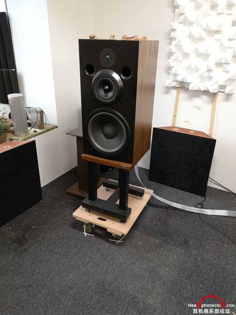

(测量喇叭在脚架上的前后位置并予以定位)
两只喇叭放在脚架上的位置不对称,你也得试一下前后距离,判断哪个位置听感更好。MC2后级没有脚垫,垫材在底板的不同位置也要试。由于这两个木制器材架没有脚钉卸振,所以还要灵活应用器材架的结构寻找听感较佳的谐振区域放置器材。
关于脚架谐振控制,感兴趣的朋友自行查阅以下视频:
B站上搜索“小毛谈音响”,2-12发布的调音秘笈(一)脚架谐振控制
(60Hz前墙处左右两边实测)
理论和实战总是相去甚远

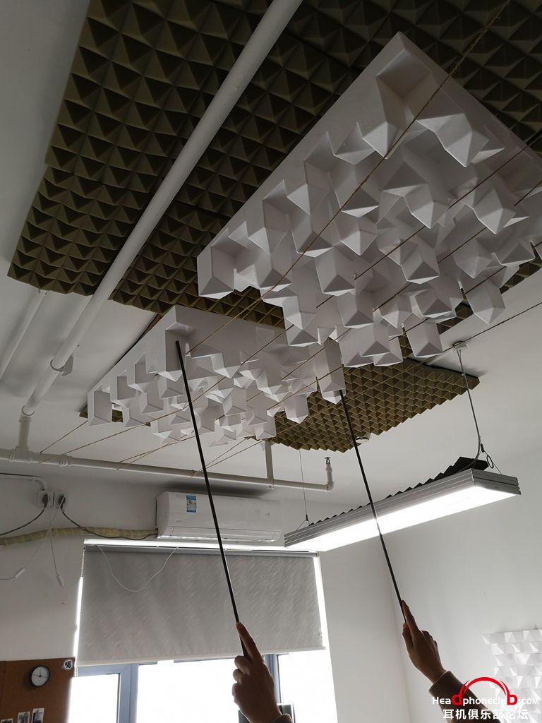

吴先生这个场地非常地不对称,左侧墙有两个很深的飘窗,右侧墙缺了一大半(他用木丝板虚拟了一部分墙面)。我在实测环节发现这间屋子前墙左半边的某些低频频段要比右半边高出十几个dB。又由于空间没有吊顶,前墙与天花板的夹角有很明显的驻波。还有我要告诉大家一个残酷的现实,房间的共振模式在横轴(x轴)和纵轴(y轴)的不同位置是截然不同的。
(前墙上段出于安全原因没有再加设模块)
举例来说,这个空间低频在60Hz和105Hz共振比较厉害,当我们去扫这两个频率的信号时,发现在y轴(房间高度)的下1/3区域和上1/3区域(接近天花板那段)的共振明显高于中间段。虽然那天带了不少声学模块,但有些模块由于比较重且不便于临时固定,出于安全考虑,在达到摆位要求的情况下就暂时没有放。基于这个空间的特殊声学特性,所以我在设置声学模块时也是遵循了靶向治疗的原则。这也就是为什么很多朋友照单全买声学道具,但实际用下来不是这里吸过头就是那里还不够的原因。
(采用纳米胶做临时固定效果不错)
由于原先只听吴先生说工作室铺了地毯,所以建议他购买板车。不过很惊喜地发现原来地毯是一块块可以拿掉的,于是我拿走了需要移动的区域,我们一起把喇叭从板车上抬了下来,这样就可以做到毫米级摆位了。在摆位开始前,我们先把皇帝位往后移动了将近40cm,因为聆听距离实在有点短。聆听距离短会造成两只喇叭结像的焦点投射到皇帝位后面,这样结像定位就不明确了,有点像镜头跑焦。
(这个工作台是不是有点像线材厂家的生产车间)
很多找我做远程咨询的朋友都会习惯性地把空间尺寸告诉我,然后希望我把喇叭的间距告诉他们。说实话,这有点困难,因为我一直是靠听感来判断喇叭的间距而不是去算。喇叭间距涉及到音箱本身的扩散性及能量感还有两边侧墙的反射影响,当然,聆听距离跟两箱间距也是有关联的。

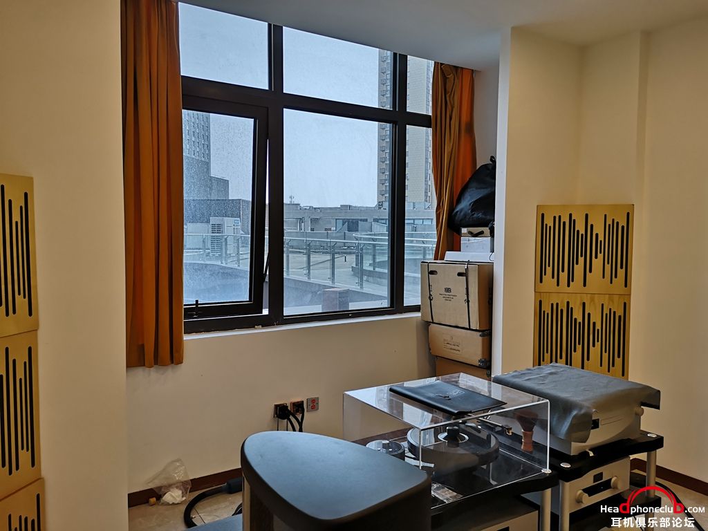

(听音时将左侧墙的帘子放下)
这个空间实际试下来,左侧墙的两个飘窗对声音影响还是比较大的,所以我选择了把帘子放下虚拟侧墙的处理方法应对。右侧墙吴先生用的木丝板效果不错,这种木丝板密度相较我以前看到的要高些,但也不能多用。我拿了一块20*180cm的放在侧墙试了下还是感觉有点吸过头,所以不宜多用。
(吴先生的部分Dorian收藏)
这次调整从上午11点开始一直弄到晚上10点,前期的各种摆位前调整耗费了相当多的时间。摆位到下半程我特地将头后仰,尽可能增加聆听距离,结像确实更加凸浮,在请吴先生试听后最终我们又把他的工作台往后移了宝贵的10cm。有时候只能说,调声也是一种妥协的艺术。因为经历了整整11个小时的高强度调整,在用各种类型音乐都把关后,最后吴先生拿出了他从美国买回的Dorian唱片来欣赏。我和吴先生都很喜欢Dorian的音乐类型,那是一种高格调且能让人放松的style。

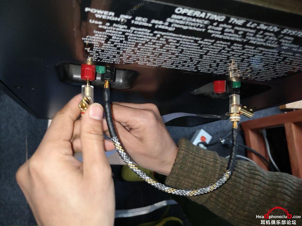

(喇叭接线调整)
调整小结
*空间声学处理基本达到了8成,后期可以根据实际情况再做微调,因为系统目前播放大场面音乐时,低频探底及包围感还有些欠缺。吴先生打算再给右侧墙加一块木丝板,把虚拟侧墙加大,看看是否能找回点低频。
*吴先生也考虑将工作台顺时针转90度,这样可以让聆听距离很大程度拉长,有助于更低的低频波长走完。但这样有可能造成左右声道不平衡的新问题,但可以尝试。
(MC2 1250居然被装了个标称hi-end的假冒插头,毫不留情地被换掉)
*我们发现在播放一些低电平古典录音时,有增益不够、动态受限的问题,前级有带不动后级的嫌疑,所以以后要找机会试试搭配其他前级。当然本身这套前后级能推成这样性价比也很高了,同时也存在了前后级本身的匹配问题,所以厂家建议一套西装还是有道理的。
*空间处理乃喇叭摆位之母,但也不要以为空间处理好了摆位就无所谓了。两者承前启后,但不可互相替代。

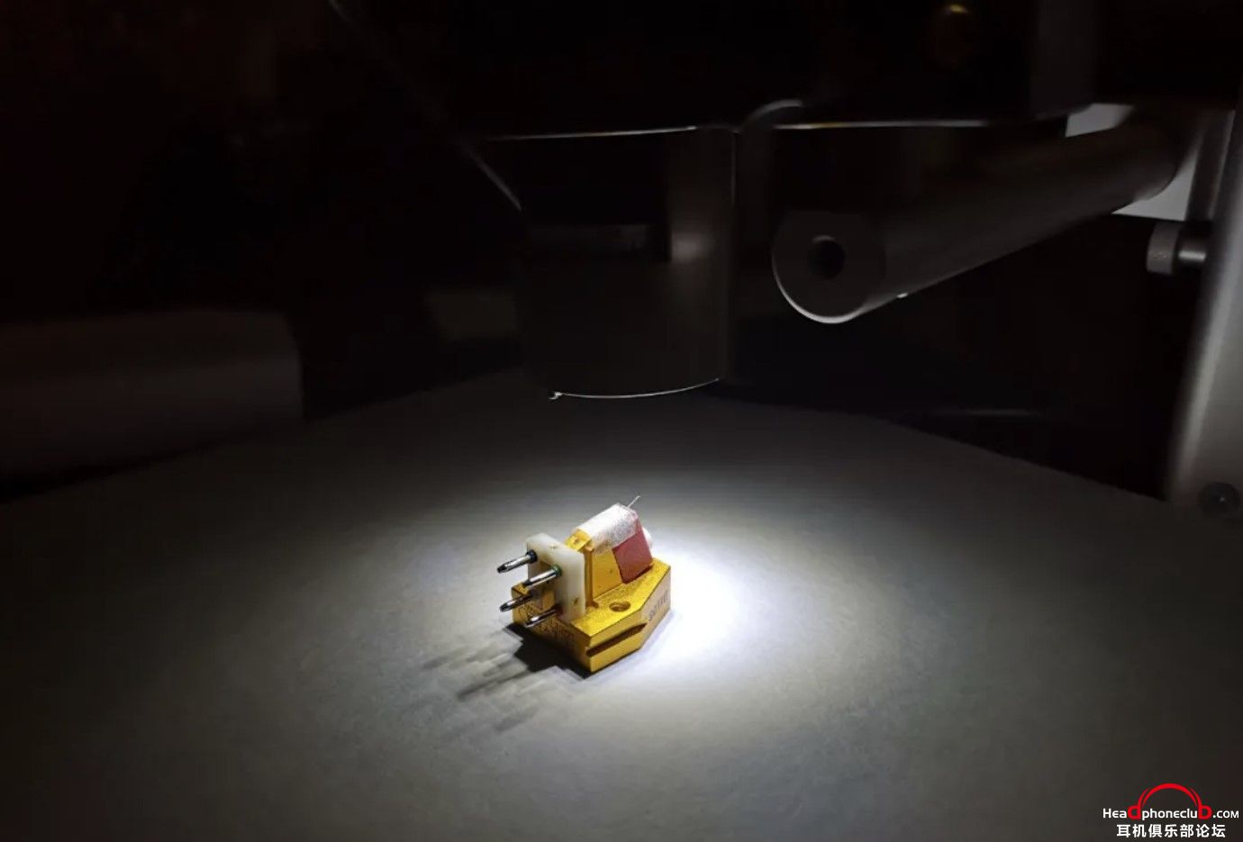

分享一个黑胶调试案例:
黑胶调试案例1——差点推倒重来的黑胶系统[color=rgba(0, 0, 0, 0.3)]原创 [color=rgba(0, 0, 0, 0.3)]小毛 [url=]小毛谈音响[/url] [color=rgba(0, 0, 0, 0.3)]6天前

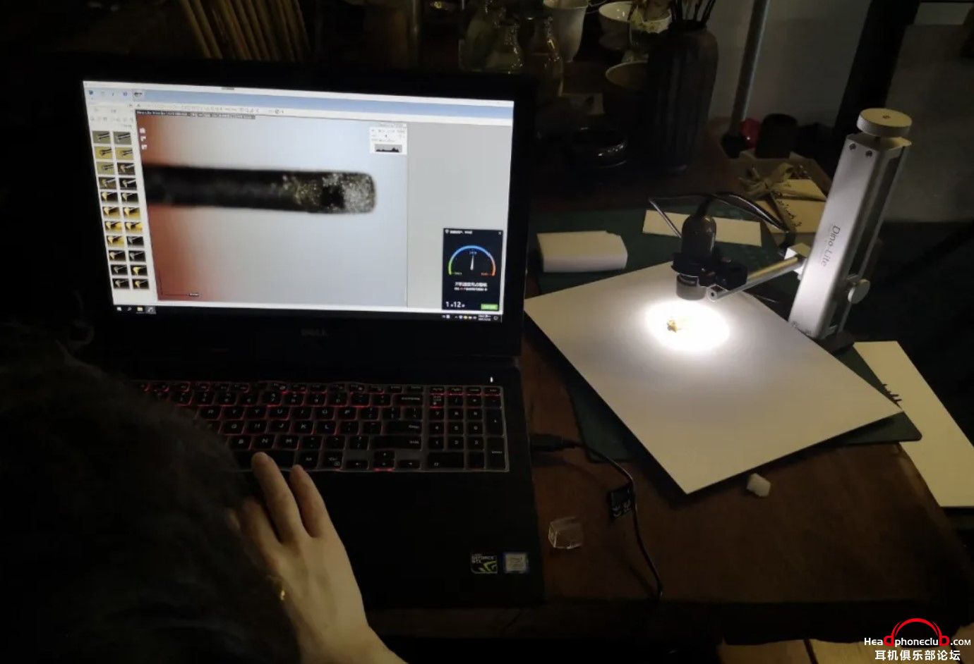

很多烧友把器材或者系统买回去,弄不出好声音就想着换,其实这种做法不太可取。因为在您还没搞清楚症结前,或许下一次购物还是在原地踏步。这次案例本来委托人是打算升级这台有些年头的唱盘的,但经过唱头状态检查和唱盘精调,原本的问题都迎刃而解,照他的话说是所有唱片都像换了版本似的,都得重新听一遍才好。
黑胶相比CD确实有些繁复,但调整好后,只要不去动那些设置,基本可以确保在较长一段时间内享受到浓浓的模拟味。其宽松的音质和庞大的动态还是目前其他讯源难以望其项背的。音响买回家认真地调整是必须地,指望随便一放就能出好声的概率是有的,但大部分人没这么幸运。除非您买音响是为了混圈子,否则还请多加调整,回归音乐重播本质,这样或许快乐多过烦恼……
