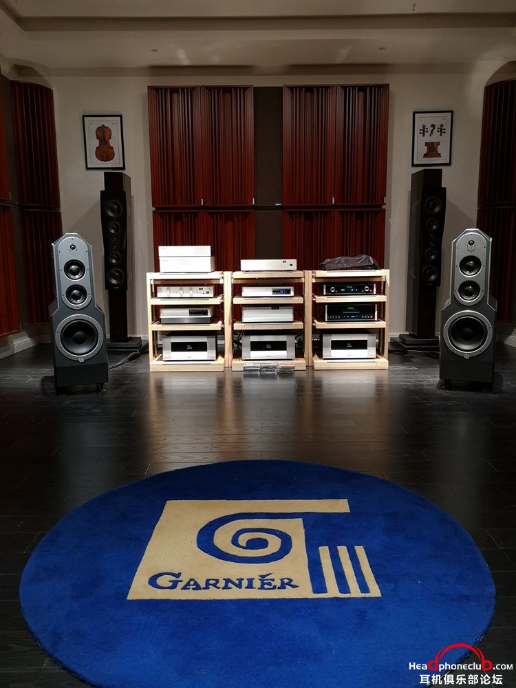

 楼主| 发表于 2019-1-2 12:32:42 | 显示全部楼层
调音摆位案例七如临现场的鲜活感
先上图吧,这是调声摆位前的设置情况。
这是摆位后的设置
调声测评公众号:小毛谈音响
