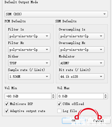

pcm的设置值针对下面的fikter dither sample tate有效?sdm 的只下面的oversampling modulator bit rate有效?
那么我需要调节音量,所以directsdm对勾一直不选,那么使用hqplayer升频播放的时候,pcm下面的三个选项和sdm下面的三个选项是不是都有效了?
directsdm对勾不选是dsd转pcm再转dsd。
hqplayer是个神软件,建议解码支持dsd的都搞一下。后面我会发帖说说心得。

对的。 另外directsdm对勾不选是dsd SDM dsd,没有pcm过程,楼主心得如何?

对勾不选是没有pcm过程?不对吧?不选对勾是dsd-pcm-dad过程的吧?
你试试  选对勾无法调节音量和左右声道音量。

这个选项只对dsd原码解码有效。不影响pcm转dsd
你试试  选对勾无法调节音量和左右 ...
有个帖子说没有pcm过程是HQ作者发帖写的,如果转成pcm会有失真吧。  音量问题确实无法解疑,所以我只pcm2dsd, 不做dsd2dsd(不太划算),调节音量由9038自带的数字前级执行

这个图选项最大气。sinc。
这个图最动听有韵味。xtr。
你这是用HQ控制音量了。Vol Min那里也要设置成0dB。  发表于 2020-2-15 12:57
