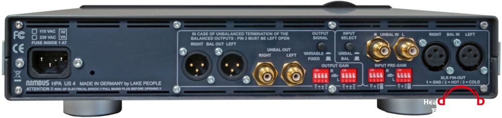

US4可以看做是V280的升级版。ALPS RK27电位器,输入切换在背后
US4+可以看做是V281的升级版。256级继电器控制音量,前面板切换输入输出,多一对单端输入,左右声道平衡,有遥控器可以远程控制,LED灯光亮度调节。
关于功能:
延迟开启、关闭,保护耳机不受开机直流冲击或者关机失真的影响
输出直流控制,保护耳机
过载控制,避免严重失真
增强的增益设置,范围为36dB(-12 ~ +24dB),覆盖几乎所有可能的输入电压以及耳机阻抗/灵敏度,并提供一个超大行程的音量控制(实测可以开到5点钟不失真)
关于增益拨杆在背后:
市面上大量产品没有增益可选
增益拨杆放在前面看不起来不好看(额,省略300字吐槽)
增益选择是优化放大器的一种附加措施,默认情况下就有98%的性能
关于是否甲类放大:
所有基于V200技术的耳放,包括不限于V200、V220、V280、V281、US 4、US 4+的输出电流均可达到特定的输出电流
甲类是为了减少早期半导体电路的畸变而发明的。这是60年前的事了,当时半导体行业正忙着开发新的、更好的半导体。
如今,设计良好的情况下(几乎)没有失真,那也没必要一定非得纯甲类放大。
前面板的交货期高达14周,他表示很震惊(吃瓜群众表示也很震惊,做成这样#¥%&*@*……)
耳机输出和前级输出的增益都是独立的。
最后的最后,说点自己的,Niimbus很贵,很多人也觉得很丑。但是不得不说,素质惊人、声音很好,可以说是最强石机。不管是愿意承担这个价位的发烧友还是英国enough派的发烧友,如果有机会非常推荐一听的。毕竟,顶级耳放都是胆机,未免太单一乏味。
