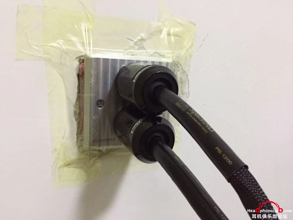

新入古河墙插,虽然86无耳朵,当把墙上国标拆下来后还是塞不进去,于是本人略施暴力,强势推入,最终将其以尴尬的姿势成功接入。
本人纯文科男,动手能力差,有个小疑问:此墙插内部八个小孔,左零右火两根线是不是分别任意插入其中两列四个孔中的一个、然后把四个大螺丝拧紧就可以了?

我以前把86的内盒敲掉,才塞进去。墙里线接到墙插,再接上下两组短线,这样串联,上下两个插孔就都通电了,火零线看字母标识。

我这86的原内盒太结实了,用钳子暴力拧断了上面一层,才勉强塞进去,而且没塞完全,漏了一些在墙外,然后用透明胶粘了一圈。

墙插同一边的孔,本来就是串联的,准确的说里面有一根铜条贯穿上下。无需再多此一举用短线连接。
楼主的连接没任何问题。一定要很执着的话,火线和零线可以呈对角线塞入孔内(个人觉得没什么实际大意义,盲听100%失败)。

面板字母放下边了,说明插孔是倒品字,左零右火没错就行。只单独一个墙插的话,4个小孔插哪都行,就算有区别你也听不出来。墙里零火地各一股线,也接不了对角线接法。多插座做排插时,线多了,其他孔才用的上

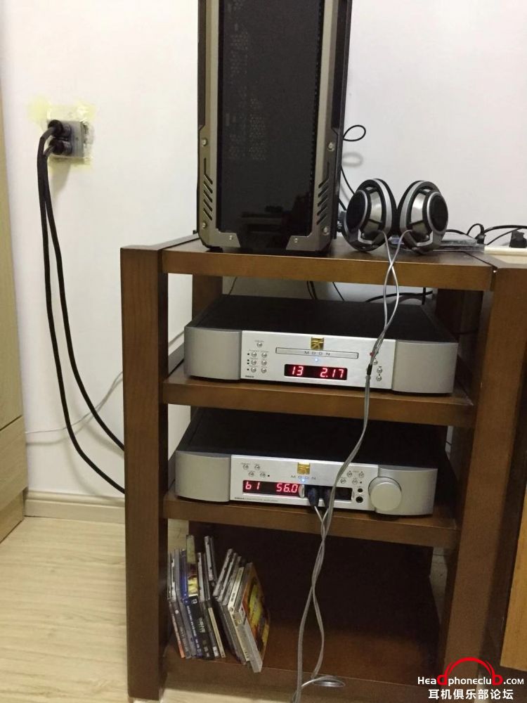

哥 你真的是大力出奇迹啊  上面那个是啥这么大

电脑主机啊

你接反了。
furutech是个山寨品牌,美标的插座方向设计是错误的。应该把面板颠倒过来,三孔插座的中央地线孔冲下,然后两个电源插座是左零右火。
