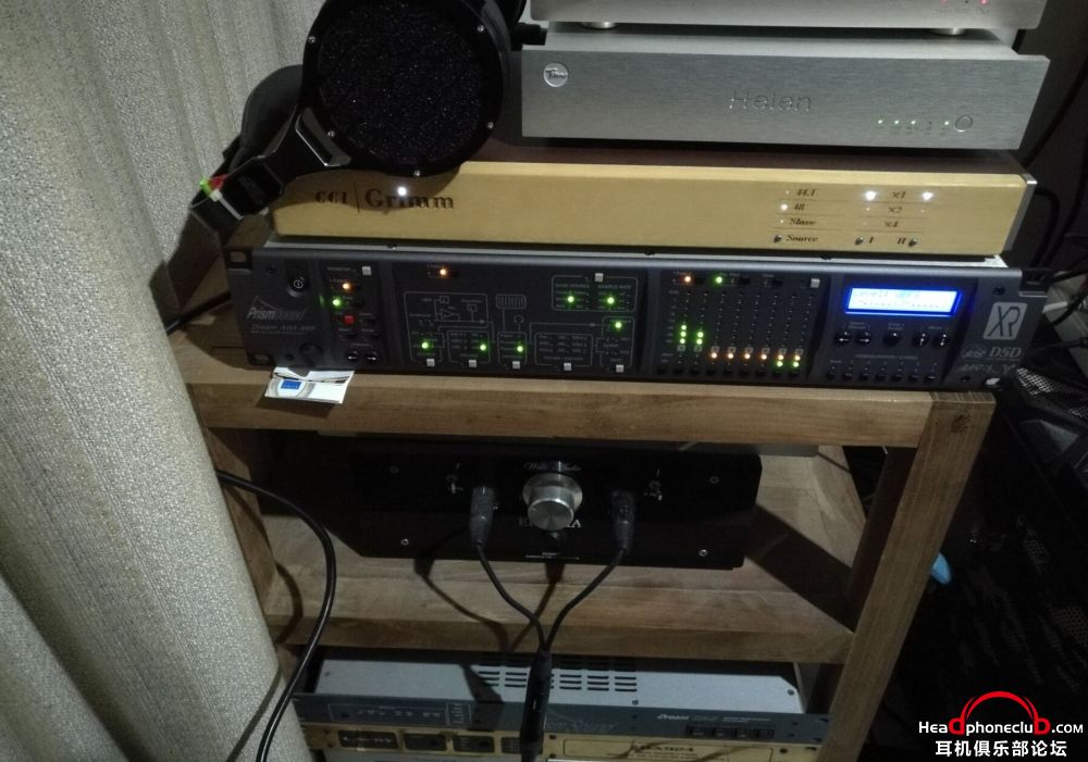

测试器材:
数字源:SA MK2、rednet d16R AES
加持设备:grimm audio cc1、titans lab Helen
解码器:prism sound 8XR
音箱:ME RL906
PS:耳机系统就免了,哪怕是1266,那点揭示力,在箱子面前就像垃圾一样,cc1和helen在耳机上试一晚上,盲听听啥几乎都一样,很难区分。而且8XR和wells的耳放+1266phi非常不搭配,辣耳朵——太刺激了。

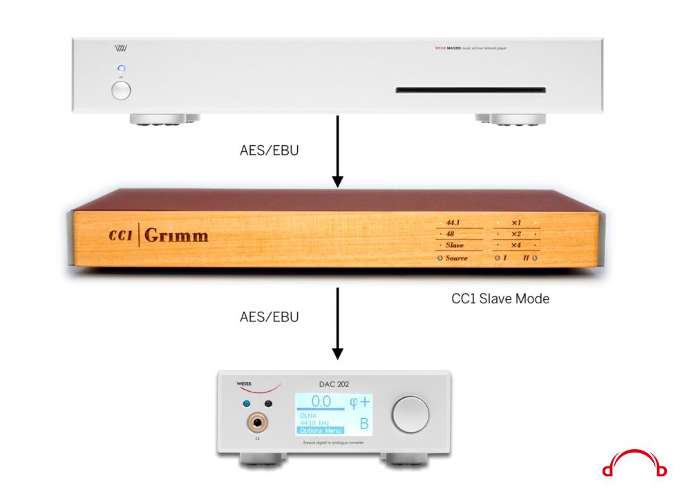

1、顾名思义,slave模式是跟随模式(和helen的工作原理一样),时钟源是前端数字源,通过自身的PLL对抖动进行抑制后再通过AES传给8XR。如图:
       接上去后整体声音变的凝聚、清晰,低频下潜更深、高频的延伸和穿透力更加up,两端打的更开了。当然这个是肯定的,毕竟8XR抖动都比这两台大不少。
这里要注意:通常情况下,slave模式是cc1为了让那些经常采样率变来变去的人不用手动去切换才弄出来的,如果前端数字源的抖动较大(也就是声音比较糊的话),建议点击source按钮,这种模式其实是用cc1的本地时钟替换掉前端数字源的时钟,以CC1 时钟作为系统的主时钟,同时实现一个简单的倍频功能(24倍升频、降频),这个模式下如果前端不够好,那么相对于用slavecc1PLL模式),声音的凝聚力、线条感会进一步浮现,整个声场的张力会明显上升(变得更加紧绷、音符更加具有冲击力、力量感)。缺点是采样率变化的话需要手动切换。

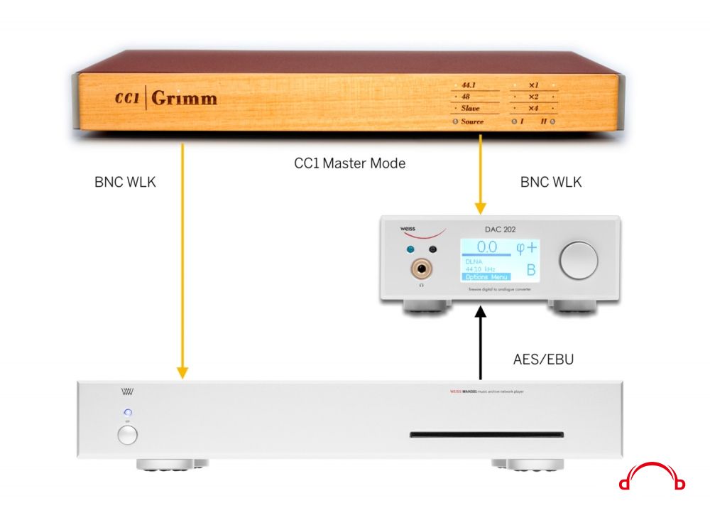

(1)当时钟用:cc1同时输出时钟给数字源和解码器(这个就相当于cc1作为外置时钟用,而不是作为PLL)。
要注意的是这里不仅仅可以选择一台dac,还可以选择多台dac(接口非常多…),给多台系统当时钟用。

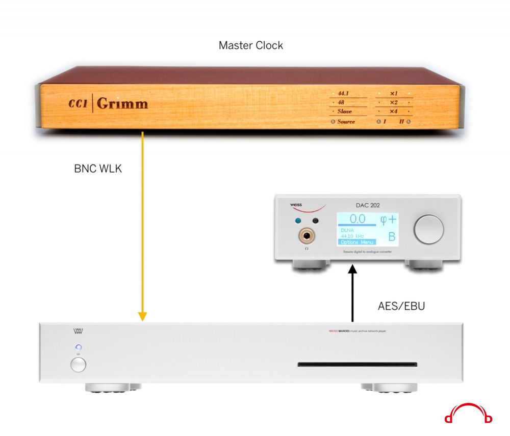

(2)当然如果解码器没有wck in,那也不打紧,虽然效果相对上面的方式要差一些,但是一样可以用,只要数字源支持wck in,那cc1也一样可以作为时钟用(对于懂的人这些都是废话),如图:

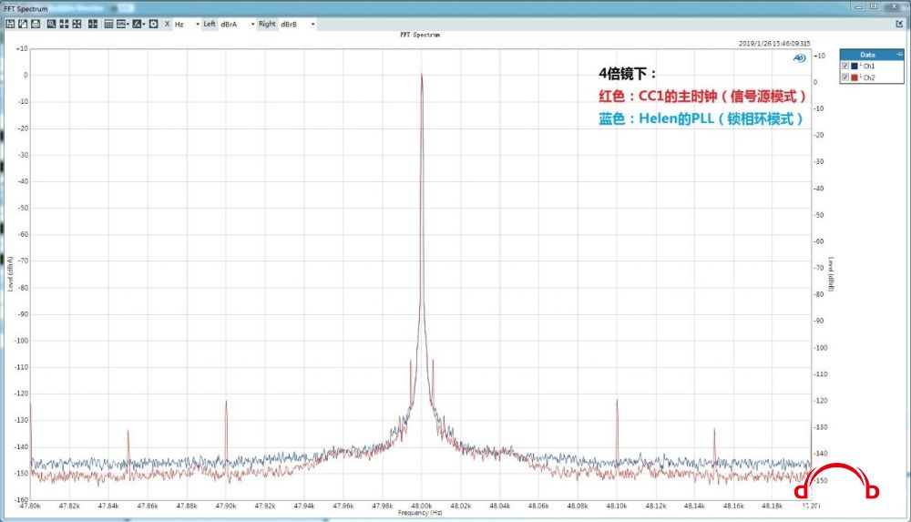

1、抖动测试:
2、 抖动抑制能力(AP范围内都很好,但是超过AP的部分需要用到频谱仪,暂时没有):
100Hz的抖动抑制掉了,稍微有点小瑕疵是200Hz这里出来一个新抖动。700Hz那个也是一样,1.4kHz这里出来一个新抖动.不过无伤大雅,听不出。

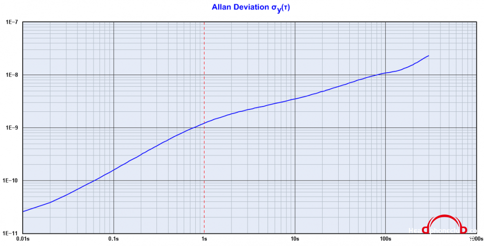

4、CC1短稳:
这个短稳比较emmmm...

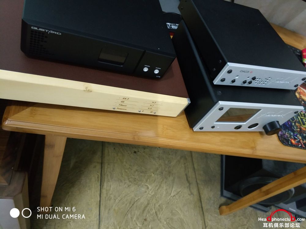

两套系统。3种玩法(还可继续细分master\slave等模式)。
1、火线界面+cc1+8xr dac+burl b26前级+耳机d9200、箱子adam s3x
2、歌诗德U16 USB界面+CC1+8xr dac +burl b26前级+耳机、箱子
3、歌诗德U16 USB界面+CC1+benchmark dac3 b dac+benchmark hpa4 耳放&前级+耳机、箱子。上次淘了个布鲁克林dac+,试着加持cc1的wck时钟,居然和dac+内部时钟没什么区别。benchmark dac3和布鲁克林dac+一路货色,而且没有wck输入口,本身也是比较对前端不敏感的。原以为也是油盐不进,结果今天放假回来试了pll模式,也是和8xr一样非常好听的声音。
大部分DAC都需要这么一个界面+cc1(或者helen。mutec c3 usb clocker不行,没啥卵用)。感觉比什么电源线、usb线都要有效。加上去后声音立刻很凝聚,不散,立刻进入高档系列。否则,买个15万的唯米尔 two?有点类似于名校自主招生,凭奥数物理竞赛加60分。要正常高考的话,这期间不知竞争有多残酷。耳机箱子连续听4、5个小时都没事。
cc1自带的两条AES(110欧)——BNC(75欧)阻抗适配线不错,这样dac就不需要AES输入口了。
benchmark dac3b+d9200
