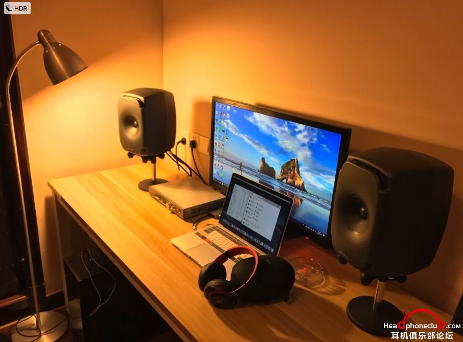

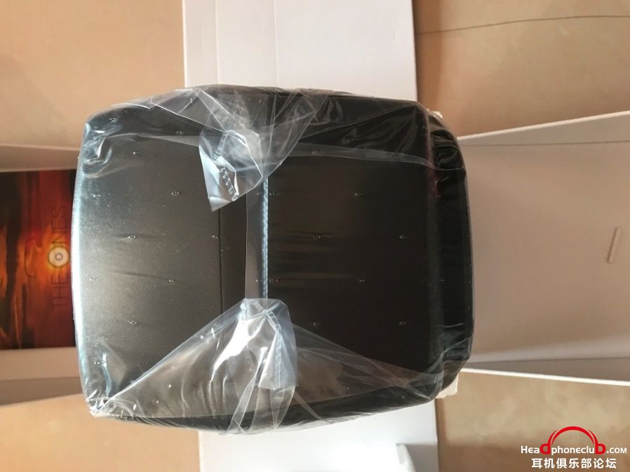

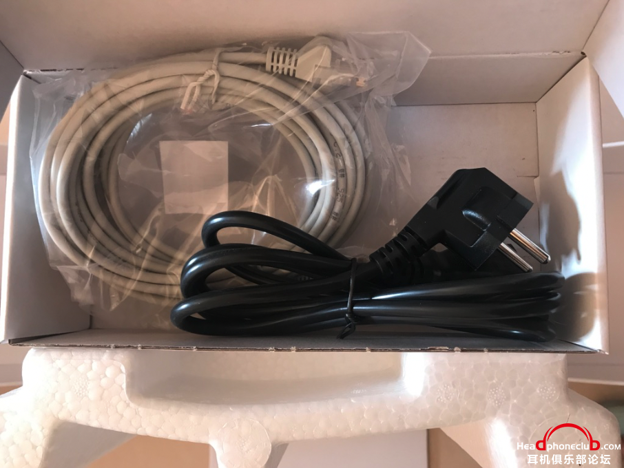

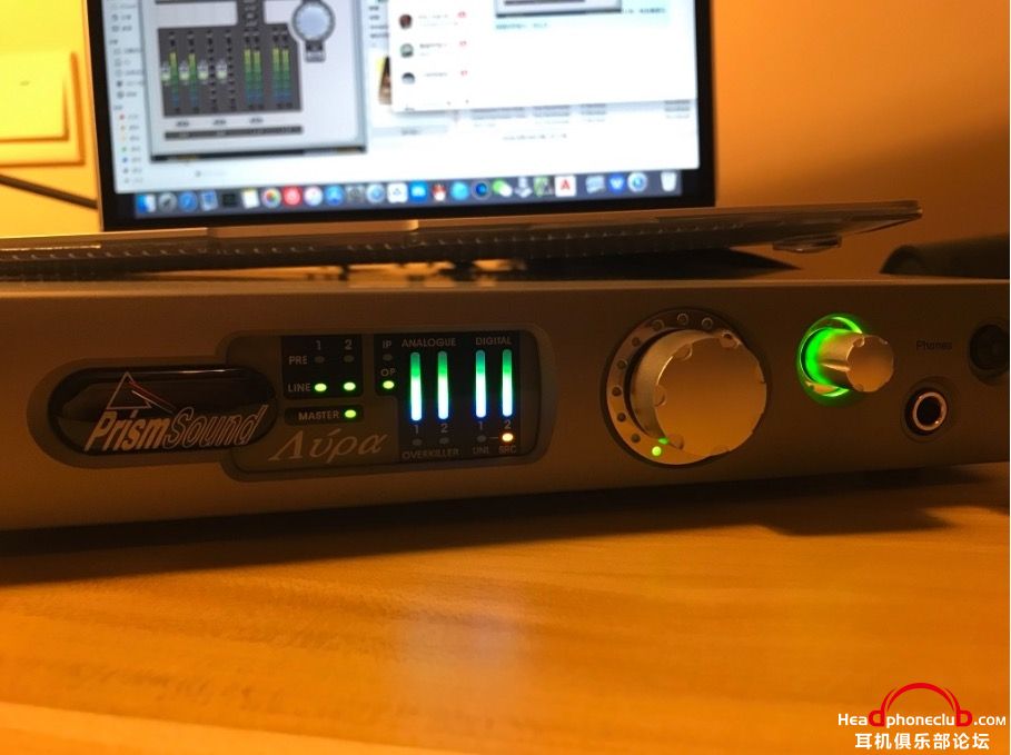

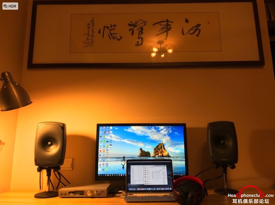

话说人到中年上有老下有小,加之油腻附身,不得不有大两年没玩音响,平时都是逼侧加IPHONE加持脑放,确定小孩不会(祈)戳(祷)喇(而)叭(已)后,去年底脑子发热觉得还是得搞一下桌面,骚气一发不可收拾,从真力8010到丹拿LYD48到纽曼KH310到赤脚FOOTPRINT一路改预算,最终锁定了真力8331,几经周折,煎熬,一月底终于收到了真大力。在下单8331时同时下单了PRISMSOUND LYRA2,它曾经陪伴了我的第一对箱子丹拿S1.4好久,我坚信同价位没有比它更好的解码器,因为陪伴是最长情的告白。上图,开箱照。 1.jpg 2.jpg 3.jpg 4.png 5.jpg 6.jpg 异形蛋还是很惊艳的,箱子带了一条网线和两圆头电源线,说明书和宣传册各一。东西都到齐了上桌 3.jpg
听说OS系统更好听,入手了新款MACBOOK AIR,这机子是没有USB口的,要买扩展坞,谨记不要买绿联的,它会影响WIFI连接,我买的是HAGIBIS,亲测没有问题。 4.jpg

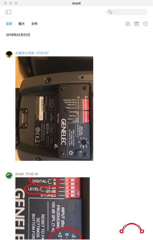

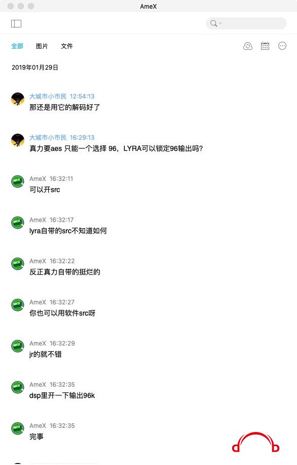

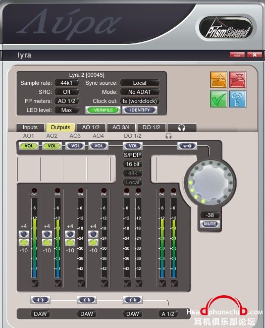

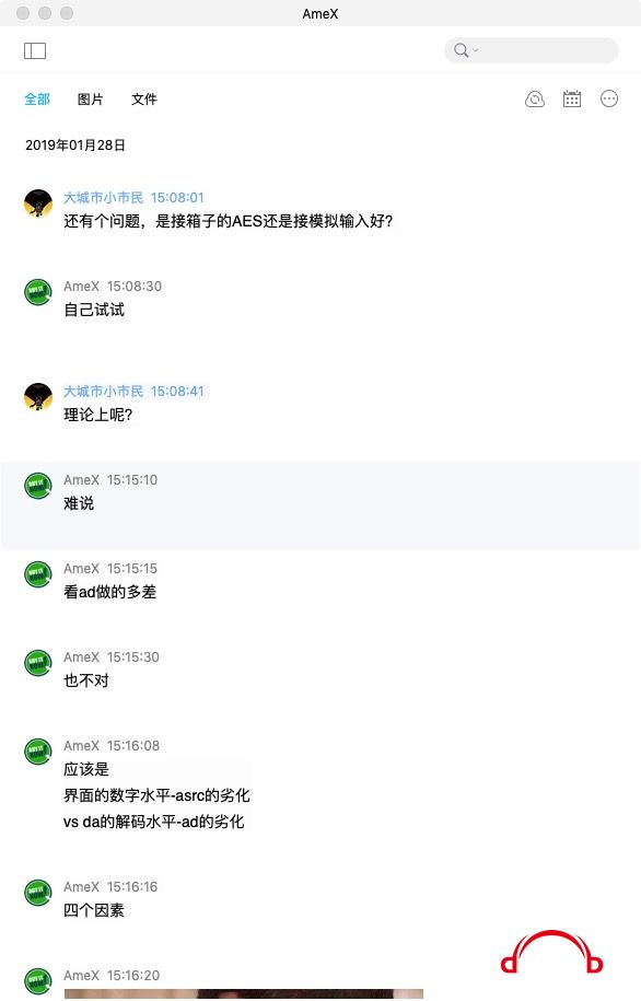

东西都到齐准备开听,问题来了,怎么接线?还真不会接,我日。LYRA怎么设置?用什么软件听歌?!@#¥%……&&*¥%所以这里我要感谢穷END群,感谢大神艾米,感谢他毫不利已专门利人伟大精神,所以开这个贴子的初衷是为表扬这种社会主(拍)义(拍)接(马)班(屁)人价值观的,顺带上点图片,以及一些软硬件设置经验,最后面附一些对话权当娱乐,或者也能让大家学到点什么。下面是设置的操作,首先真力8331是自带DAC的箱子,它既有模拟输入也有数字输入,哪种更好似乎还没有定论,选择模拟的话很简单,XLR线从LYRA接出分别接俩箱子(大三芯TRS->XRL公线),LYRA设置如下: 0.jpg

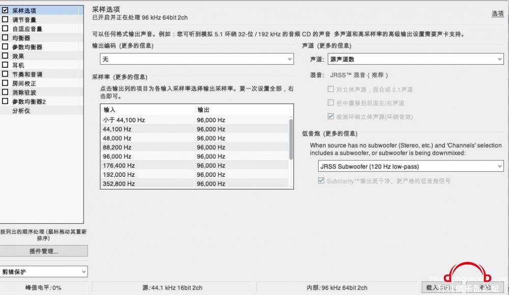

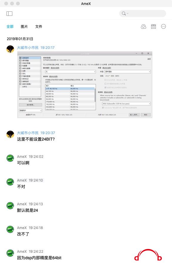

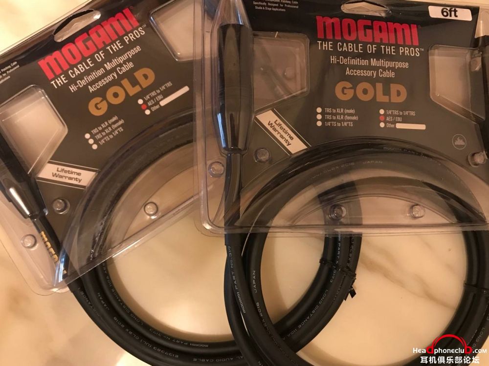

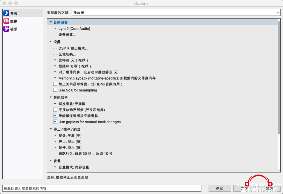

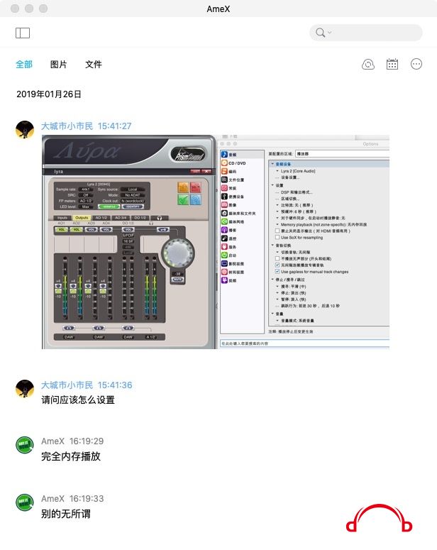

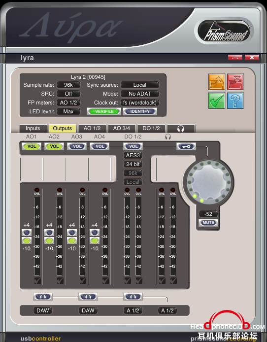

按照艾米的分析,无论选哪种输入都有劣处,asrc的劣化 vs da的解码水平-ad的劣化,虽然我都不懂这些名词说的啥,但意思就是城市套路深,自己看着办。得知穷END群内巴总8351加持8XR+DA2用的是数字输入,想都不想就干脆邯郸学(跟)步(风),入手MOGAMI 3173 AES 线,折腾数字吧。LYRA的数字输出有同轴、光纤和AES,其中同轴和AES是同一个口,LYRA原厂就配了一条同轴转AES的小辫子线,具体接线顺序是小辫子接LYRA接AES到其中一只箱子(随意一只,称主箱吧)左边数字输入口,然后第二条AES线母头接主箱右边的写着THUR的口,公头边接另外一只箱子左边的口。由于技术水平有限,我选择了最傻瓜的JRIVER作播放器,参考各方意见后放弃用LYRA的前级和SRC,用JR“内部音量”和DSP设置输出来作调节,LYRA和JRIVER的设置如下图

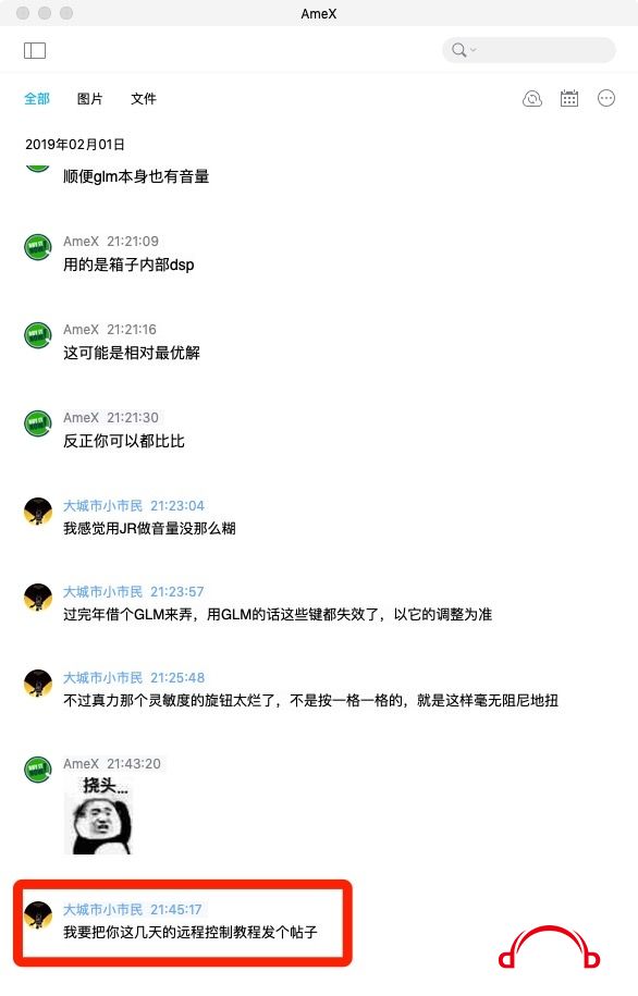

(PS:设置96K的原因是因为根据不权威消息,真力83X1系列的内部DAC是24BIT 96K的)。设置好了,开听,结果一开声音就炸地一声,吓得我跳起来,几经查询,原来MAC外接声卡后系统音量是不可调节,即默认直出 4.jpg

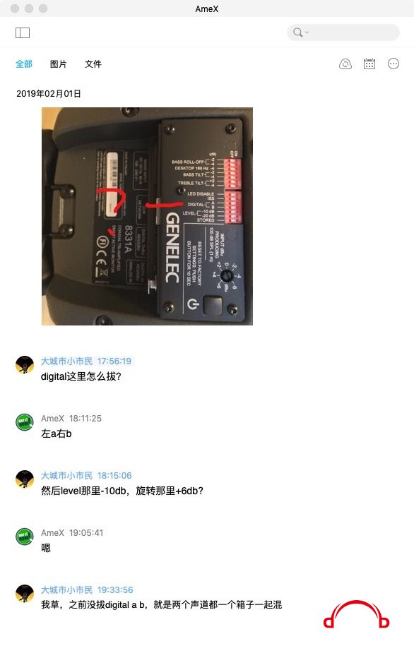

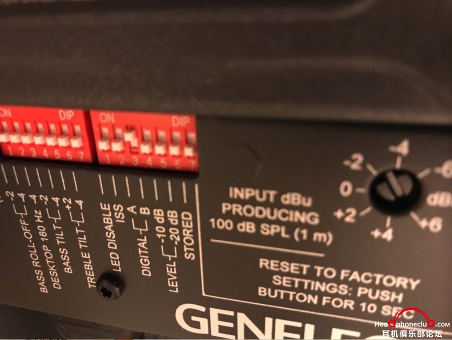

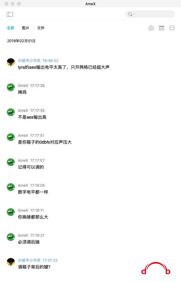

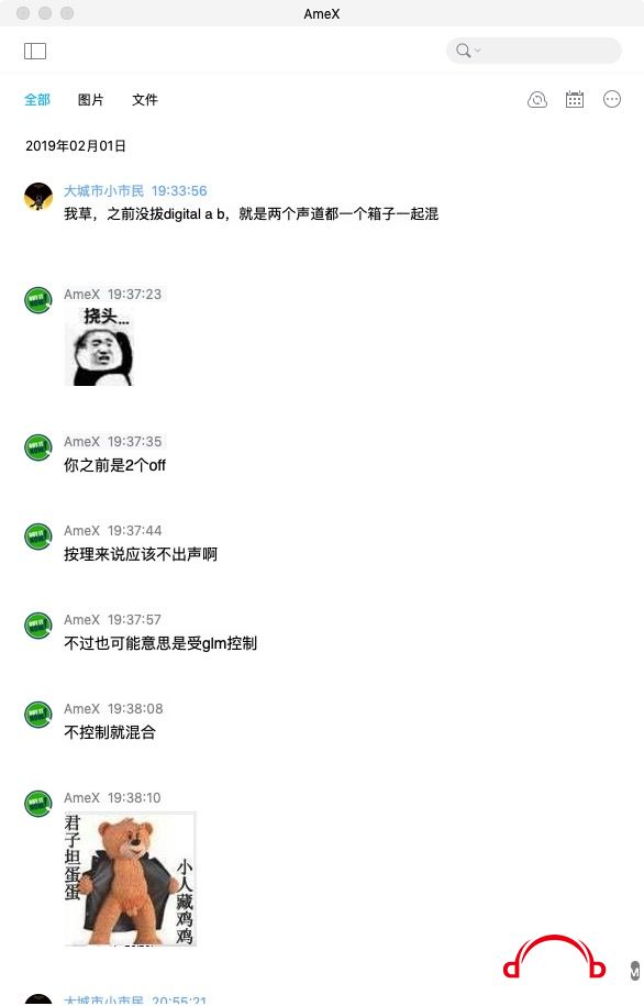

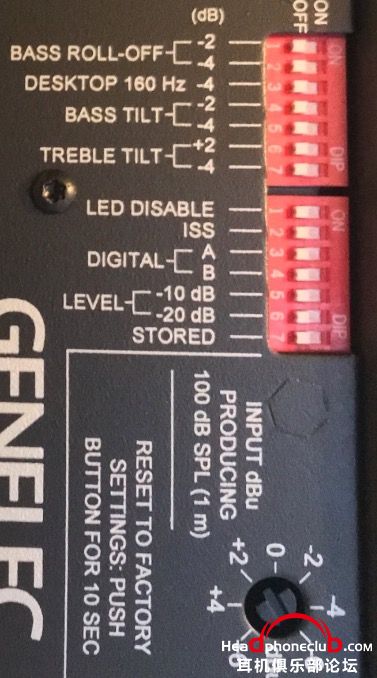

所以只有在使用JRIVER时可以调节音量,即使用软件才可以调节,例如你要看视频,先打开视频软件,把声音调到最低然后再打开文件,否则一开就全火力扩声,吓死你不偿命(。还有一种办法就是使用LYRA的音量调节,禁用JRIVER的音量调节,注意不要同时使用两者的音量调节,衰减一定会叠加的。好了,好像差不多,开声,就这样听了几天,摆位了N次,最终还是最贴近墙体驻波最小,按照真力说明书,离后墙最近点5CM,正三角形摆放。这里面还有一个设定要注意,我听了几天都没发现(木耳就是幸福),没有用GLM调音的话,音箱默认设置是不分左右声道的,就是两个声道的声音都在一个箱子里发出,所以要在音箱背部的DIGATAL键上选择左右道,左声道箱子把DIGITAL A拔到ON,右声道箱子把DIGITAL B拔到ON,如下图

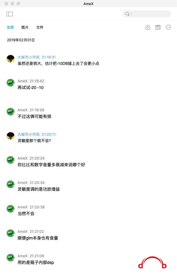

右边的INPUT旋钮是输入灵敏度,默认是-6DB,觉得音量还是太大,建议调成+6DB。设置好像就这么多了。下面是一些对话,请大家认真学习贯彻,哈哈。

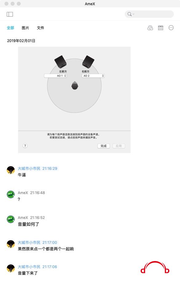

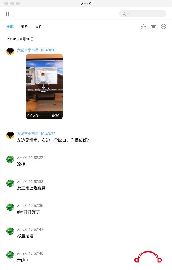

1.jpg 摆位.jpg AES OR  XLR.jpg AES OR  XLR2.jpg 3.jpg 4.jpg 5.jpg 6.jpg 7.jpg 8.jpg 9.jpg 10.jpg
