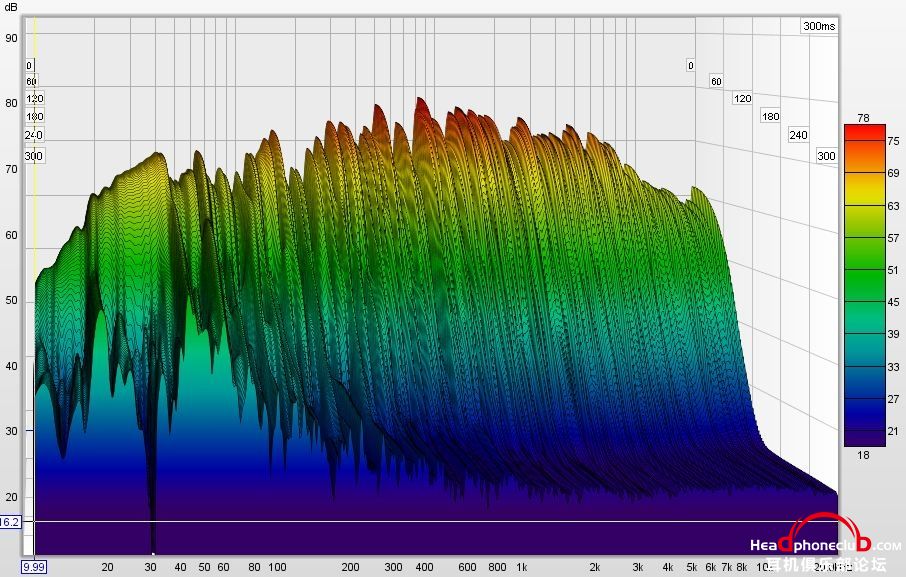

Equalizer APO处理后的测量结果对比。差别体现在低频区。EQ是解决问题的手段,不是用来润色的。
eq处理后瀑布图
eq处理后瀑布图
eq处理前瀑布图
eq处理前瀑布图
eq处理后频响曲线
eq处理后频响曲线

写的挺好,看瀑布确实衰减慢了,低频处理优先级是摆位,陷阱,dsp,摆位决定峰谷幅度,陷阱平滑幅度、降低衰减,dsp解决超低频峰值和相位修正,这里特别强调下相位修正,参数上会显著改善群延迟和阶跃响应,听感上低频速度明显加快,清晰度层次感提升,但不损量感(懂的朋友知道这个价值)。
这样一套大保健下来,低价系统的低频轻松碾压没处理好的高价系统,毫不夸张。
