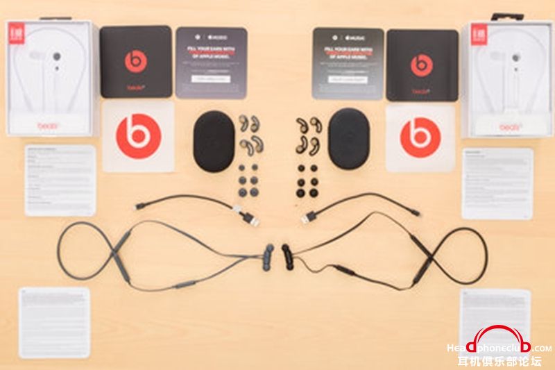

Beats BeatsX
Beats Solo2和Beats X的包装和箱内配件差别很小。仔细观察,您可以看到Solo2的登山扣是不同的颜色,手册也有点褪色。Beats徽标贴纸更加光滑,盒子的颜色略有不同。至于BeatsX,它们的内容几乎相同。唯一的区别是略带颜色的外壳和免费的苹果音乐卡,它没有合法的序列号来注册(假)耳机。咱们继续往下看。

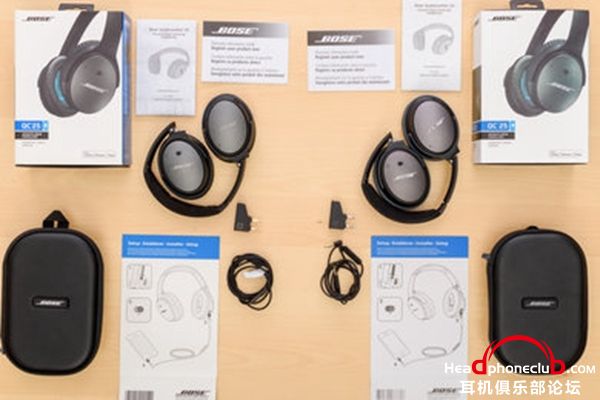

Bose QuietComfort 25
Beats Soundsport Wireless
与假的相比,Bose QuietComfort 25和Bose SoundSport无线的包装和内容也没有太大区别。对于QC25,表壳上的Bose标志略微偏色和略微褪色的盒子表示假货,但如果没有两个并排的耳机,很难区分。如果没有并排比较,SoundSport Wireless也难以区分,但正如您在上图中所看到的那样,盒子也略微褪色,并且登山扣钩并不像原件那样完全是黑色。

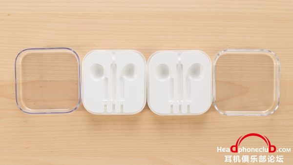

Apple EarPods
最后,对于Apple Earpods,由于他们没有任何额外的配件,他们甚至更难分辨案件及其内容。真假耳机看起来相同,只有原始塑料盖的浅蓝色与假货区别开来。

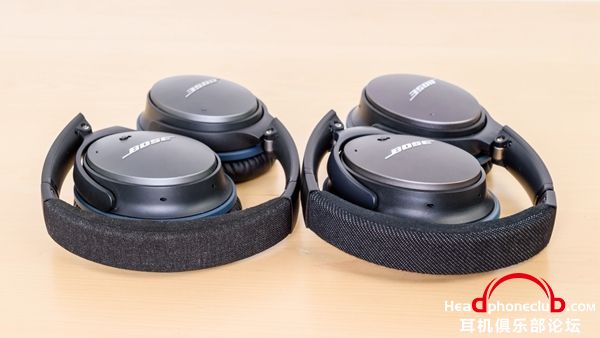

耳机的舒适度:左是真耳机 右边的是假
Beats Solo 2Wireless

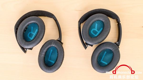

最明显的舒适性差异在于耳罩式。特别是假Bose QuietComfort 25与原件的旋转铰链没有相同的运动程度。虽然他们仍然非常舒适,特别是对于一个淘汰赛,QuietComfort 25没有真正的贴合和填充。
Beats Solo2在舒适性方面也有所不同。虽然最初的Solo 2在头部总是有点紧,但假Solo 2的填充使得合身更加紧凑。原件上的垫子更像折叠,类似于记忆泡沫,不同于感觉像便宜的泡沫垫子的假货。假货上的衬垫还有点厚。

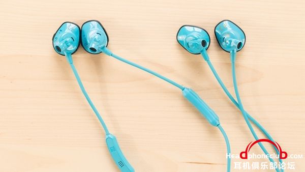

Beats BeatsX
Bose Soundsport Wireless

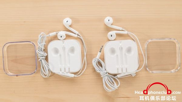

Apple EarPods
另一方面,耳内和耳塞与原件几乎相同。即使是Bose Soundsport Wireless的StayHear +提示也与原版一样舒适。

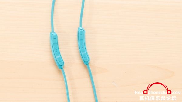

控件部分:
Beats BeatsX
按钮可能不是耳机设计中最重要的方面,但它可以帮助发现副本和伪造品。 与原版相比,假BeatsX对其控制的较差。音量降低按钮最明显,按下时几乎不是很敏感。假Bose QuietComfort 25有不错的按钮,但内置遥控器价格便宜,质量低于原装。当你摇动电缆时,它会发出嘎嘎声,而且它与真正的QC25遥控器颜色不同。另一方面,假Bose Soundsport Wireless,比原版更好的点击按钮。真正的Soundsport Wireless在其内置遥控器上具有相当厚的橡胶涂层(用于防汗),这使得按钮难以按压。最后,Apple Earpods和Beats Solo2具有与假货几乎相同的按钮布局和反馈。提供了相同的易用性和控制水平。

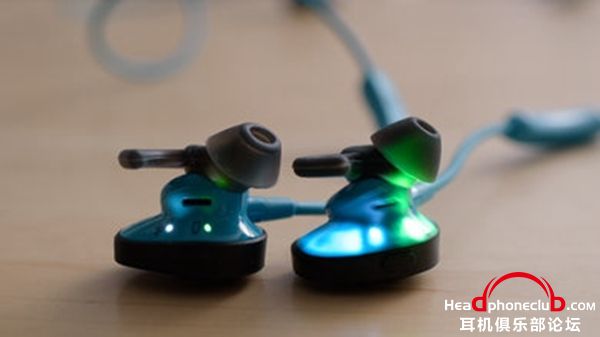

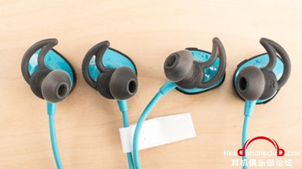

假的Soundsport Wireless出奇的做得很好,很难与真的区分开来,感觉很坚固,电缆和原始电缆一样厚,耳塞很好地放在一起,只有很少的缺陷。最显着的区别是电源和蓝牙LED灯在耳塞的塑料外壳上略微出现差异。(如上图所示)

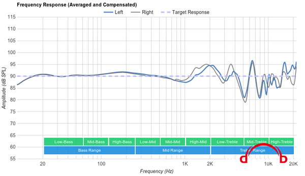

声音:
频率响应
Beats Solo2 Wireless
真耳机的声音
假耳机的声音
与设计不同,声音是很难复制的。在这种比较中,大多数假耳机一旦查看响应测量结果或听取提供的音频剪辑就很容易检测到。 假的Beats Solo2是这方面表现最差的之一。假货中的低音响应明显更高,使它们听起来比真正的Solo2更暗淡。这种延伸的低音继续进入中音,淹没了乐器和人声,并导致由于平衡不良的高音频率而变得更加糟糕的嗡嗡声和泥泞的响应。
总的来说,假的Solo2声音比真实的声音要糟糕得多,而且声音很暗,这对于Beats Solo2的很多粉丝来说仿冒的就无法入耳。

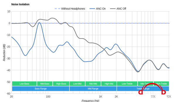

隔离
咱们今天就拿一个耳机举例说明噪音隔离
隔离测试(真)
隔离测试(假)
对于噪声隔离,此比较中的大多数假耳机具有与真实耳机相同或相似的测量值。
然而,由于QuietComfort 25是有源降噪耳机,因此假货和真实耳机之间的性能略有不同。正如您在上面的噪声隔离图中所看到的,真正的QC25整体上具有更多的衰减,特别是在高低音和整个中音范围内。
从好的方面来看,假冒的Bose QC25表现出色,轻松击败我们之前从不太知名的品牌测试过的一些真正的降噪耳机。这使他们在噪音隔离排名中占据相当高的位置。
