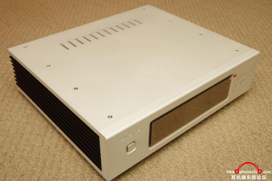

开箱的好印象,外貌工整秀气
双层的纸箱内分成上、下两层,上层就只有一个附件盒,里面一条电源线,一本薄薄的操作手册,就这么简单,也可选配给dCSVivaldiUSB转RS232航天铝制界面盒,可随USB输出音档的采样率改变,控制dCSVivaldi时脉产生器频率切换。下层就是AurenderW20本体,用一个不织布的套子保护,开箱的感觉就很好。
若要称呼AurenderW20是一台计算机,真的很不忍心,的确,它是一台追求极致为播放音乐档案而设计的精品级计算机。航天铝车削出来的厚重机壳,顶盖之下两侧内缩的散热片,让张牙舞爪的散热片不外露,整台机器长像工整秀气,设计也务求不用风扇,避免风切声、机械噪音与电磁波干扰,足够100瓦供电的散热效能也考量到了。
面板非常简单,左边只有一个Standby开关,正中央是个AMOLED显示面板可切换蓝色、棕色两种UV表、曲目说明或整个关掉四种模式,右边就是四颗简单的播放操控按钮,其实原厂的设计并不诉求用家常去使用面板上按钮,应该是使用iPad里的AurenderApp来操作机器的绝大多数功能。重达19公斤重装甲级的体重,可以感受到精密的制造质量。相信外贸协会(外观很重要)的音响买家应该会喜欢W20。

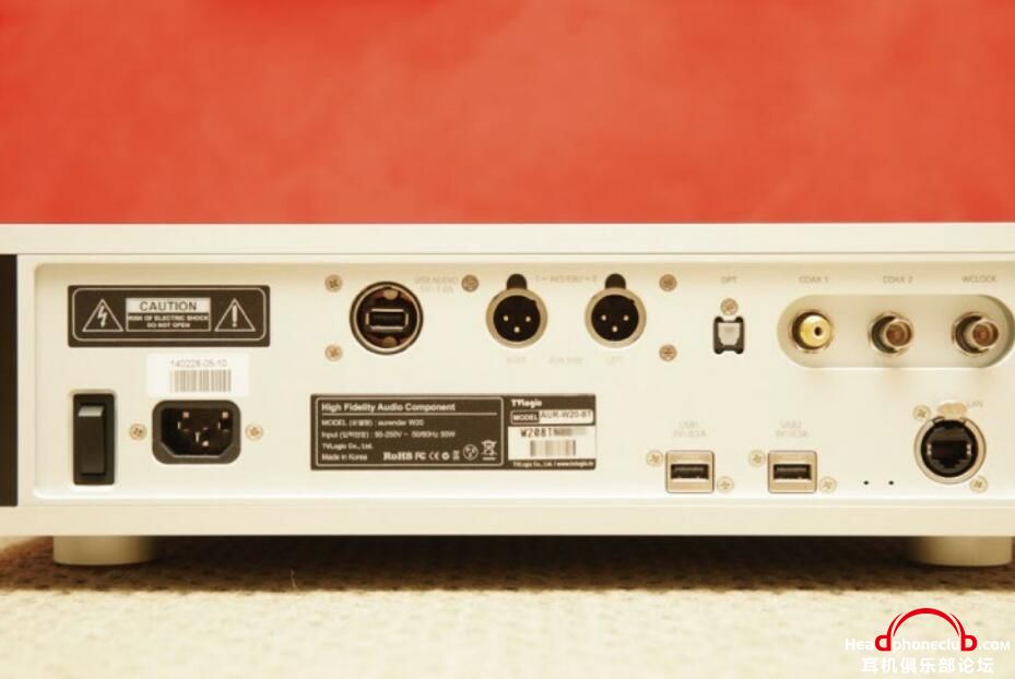

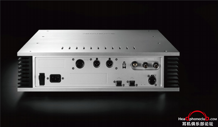

背板上的输入输出界面惊艳连连
以一台电脑的角度来看W20真要为Aurender设计团队大声鼓掌。竟有Word Clock输入的BNC接头可外接时脉产生器!这是计算机上不会有的东西!如果数位音乐讯号流经的每一部器材能有共同的优质外置时脉产生器提供同步时脉,简直就是好声的保证,时基抖动(Jitter)可以被大大的降低,这太赞了!
另一个惊艳时,除非您玩CAT的计算机有加买音效卡,提供数位界面输出,W20竟然有DualAES输出?!可匹配dCS,Esoteric,Chord等高阶的DAC的Dual AES输入,这是公认的好声高档接法,其他如AES(只用DualAES的第一组),BNC,RCA,Toslink数位输出一应俱全,只怕您下游的DAC(或Upsampler)数字输入界面不够多!传送音乐信号走不同数位界面,用不同数位信号线,声音表现也会不一样,这是音响调音可玩兴极高的一个部分。
第三个惊艳是W20有三个USB输出!其中一个标示为USB Audio 5V 1A,另外两个分别是USB 15V0.5A与USB 25V0.5A,不用猜也知,USB Audio是专门用来传音乐信号用的,这个界面使用了XMOS公司的USB Audio2.0的晶片,Aurender再自行客制化过,采用专有的缓冲电路,减少噪音和时基抖动,比一般USB2.0更干净,这个USB供应的5V1A直流电给下游的DAC(或Upsampler)是吃W20内部磷酸锂铁(LiFePO4)电池纯净的电,再加一个赞!
如果下游器材的USB TypeB界面,不需要W20的USB TypeA(供电端)提供5V直流电,更发烧的是W20的USB Audio的USB TypeA介面,可以在iPad Aurender App的Music Player设定里关掉5V直流供电,可以再减少一些噪讯产生的可能性,真是无所不尽其极!那两个USB1和USB2又是什么用途呢?光是供电的电流量就少了一半0.5A,是用来接外接硬盘、USB记忆卡,把音档拷贝到W20的内置硬碟用,或是用来接那颗航天铝车削的USB转RS232界面盒,随USB输出音档取样率改变控制dCS Vivaldi时脉产生器的频率转换,非常方便。
