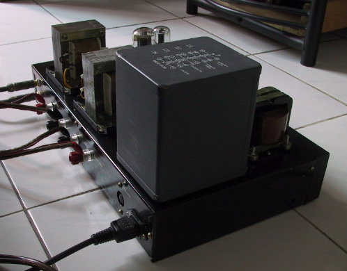

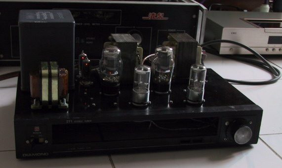

  哈,不是看变形金刚哈。
这里随便谈谈我最近刚完工的胆机制作过程。
其实应该是今天刚刚完工的6p3p单端,之所以做它,是很多人说它的声音如何如何好,如何如何超值。此管的确便宜才20多元的价格,而出来的声音确实真的不错,很多人都说它是小300B。输出功率每声道6.5W左右,足够推一般的箱子了。
前后备料花了好长时间有个把月,没法子基本上所有的元件都采用网购,时间比较慢。两周前料备齐了,就开始动工了。电路图有现成的,拿了稍改一下就可以用了。
整机制作,最难的是机壳diy了!我在当地花了40元买了各废旧的收音机头改制!打磨,开孔,喷漆。在坏了一个钻头,手上破了一个洞,将近一周半的时间做做停停才完成(当然不是全天候的干,都是利用没事的时候)。搭电路花了3天,也是做做停停,在万分小心的情况下终于完成了。一次成功,输出残留噪音0.5mv!太高兴了,搭电路这次花了点心思,所以噪音可以做到那么小!耳朵趴在箱子上竟然听不到噪音!
开声后感觉真的不错!声音很美,只是有点感觉低音多了些。询问一些做过的DX,才知道6p3p就是低音稍多一点。总之声音真的非常的棒!比我以前做的6p1单端的声音好听许多!
整机造价600元左右,除了感觉机箱比较烂外其它感觉还不错,哈哈,独乐乐不如众乐乐。看看我如何把一个废旧的收音机头变成能出美声的胆机吧!当然代价就是米,时间,精力。其中包含了我的汗水,思考,以及鲜血。
由于上图有限,只能上几张关键图片了。

发表于 2005-10-23 13:46:42 | 显示全部楼层
输出变压器干吗不罩起来?

发表于 2005-10-23 13:47:55 | 显示全部楼层
恭喜!与原来那个100W的KT88的比如何?

 楼主| 发表于 2005-10-23 14:03:03 | 显示全部楼层
初听之下比100W的kt88好听!也许是风格不同感觉造成的吧。kt88有种硬汉风格,6p3p有些柔媚。这么说不知道恰不恰当,只是有点这么感觉而已。

 楼主| 发表于 2005-10-23 14:03:59 | 显示全部楼层
下面是引用980202于2005-10-23 13:46发表的:
输出变压器干吗不罩起来?
哈!还没来得及盖呢。座都装好了,直接罩上就行了。

发表于 2005-10-23 14:10:35 | 显示全部楼层
最好再灌点树脂

 楼主| 发表于 2005-10-23 14:16:02 | 显示全部楼层
下面是引用980202于2005-10-23 14:10发表的:
最好再灌点树脂
哈!算鸟,反正也没震动。灌树脂还不知到哪里去买了。那么便宜的机器不再折腾了。

发表于 2005-10-23 16:48:37 | 显示全部楼层
恭喜恭喜!
leolss兄说一下,600元的零件一大堆,最贵的是哪几部分?三只牛都是您自己绕的?

 楼主| 发表于 2005-10-23 17:48:44 | 显示全部楼层
下面是引用法拉利于2005-10-23 16:48发表的:
恭喜恭喜!
哈!牛要是我自己能绕我就真成高人了!都是买的啦,俺的功力未到啊。
600多元成本,最贵的就是输出牛,电牛。这三只就要4百多了。其它的杂七杂八要2,3百元。
