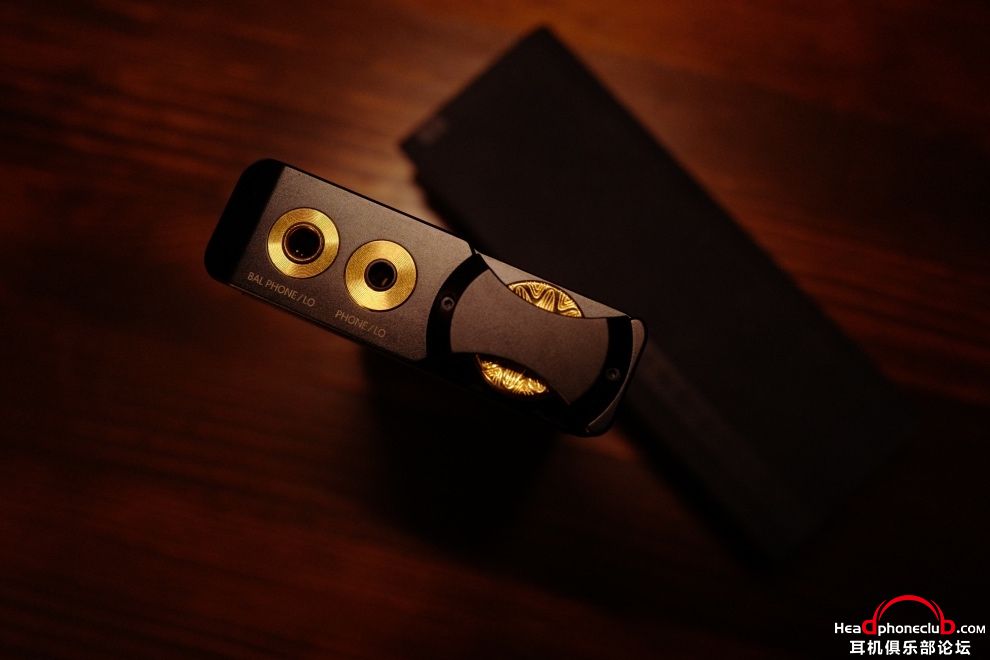

墨菊外壳本体是高精度CNC铝合金铣出来的,笔者注意到墨菊外壳的一个重要因素是:所有边缘棱角做了圆滑处理,足够硬朗的外观下藏着铁汉柔情,拿在手里有一定分量但不会有任何割手的感觉。正面为一块3.77英寸IPS触摸屏,480*800的分辨率,观感上比较细腻,实际上手触摸足够灵敏。侧面为四个按键,电源、暂停/播放、上/下一曲和快进/退,播放盲操使用非常便捷。底部为SD卡存储仓,支持最高2TB容量的UHS二代存储卡。USB3.1 Type C接口支持充电、数据传输以及数字音频输入。充电电流2.5A,表现中规中矩。顶部为3.5mm耳机输出口和4.4mm平衡耳机输出口。标志性太阳花纹路旋钮是音量控制器,这一抹金色着实低调奢华。

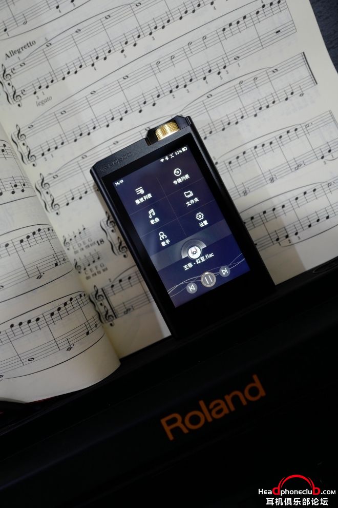

墨菊有三个重点要说,第一是墨菊搭载的、乐图全自主研发的LTOS生态全封闭音频系统,不同于我们常见的改良型安卓系统,LTOS系统完全服务于音质,且反应超快,永久不会残存系统垃圾。因此墨菊可实现长时间稳定高速地使用,加上其音质的优良性,是大多数随身播放器无法比拟的。最直观在于开关机只需两秒,这个笔者用下来确实非常畅快。无比实用的设计,无需煎熬等待。
第二点是该系统逻辑设计非常合理,功能层级划分清晰明朗,用户不必具备强大的硬件知识功底,也不需要繁琐操作,通过触摸屏简单点触,即可完整体验墨菊的功能和实力。
第三点,墨菊内置了两个功能可以实现用户自主调节听感喜好,一是PMEQ二代低相位失真参数式均衡器,二是基于录音室级别算法的ATE音频滤波,简单直观调节,超低失真,不同用户不同听感轻松适配。

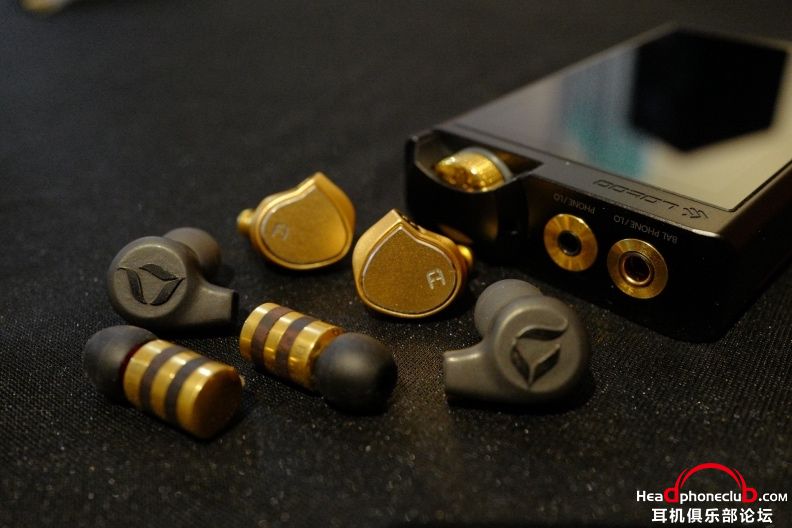

笔者搭配了两款耳塞,分别是最近大热的DITA新品Project71单单元动圈耳塞和FAudio的Major单单元动圈耳塞。这两款耳塞特点鲜明,调音风格迥异,烧友对于“圈味儿”的追逐日益火热的今天,这两款耳塞非常具有代表性意义。

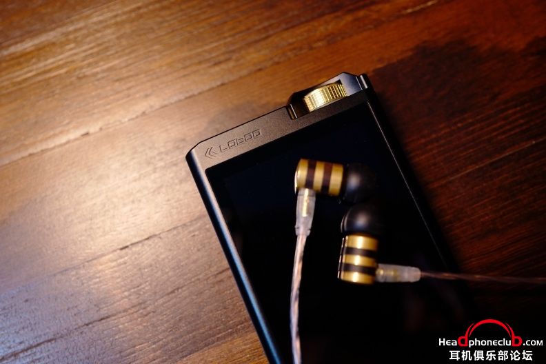

先说说墨菊和71的搭配,71最大特点在于模拟味儿爆棚,古旧、昏黄、沉金的色调独树一帜,虽为单动圈单元,随着材料科学的日新月异,加上DITA领先的振膜研发和生产技术,单动圈的细节素质并不逊色于多单元动铁。墨菊的驱动下,71色调一如既往的流金岁月,色韵味十足,对比其他播放器驱动71,墨菊带来的是听感上很明显的底层全方位加持。71声音的清晰度,结像细腻度,动态控制力,两端延展的开扬度,定位精准度等,均有可闻提升,根源上的三维立体加持。但墨菊没有给71的色调掺杂进任何让人不适的音染,71完整保留了优美的模拟味道色调,更高音质的优美声音不光久听不腻,而且越听越好听。
再说说墨菊搭配Major。Major同样是一款高素质单动圈,引人入胜的地方在于其凸显动圈单元的松弛和更自然的气动感。Major声音开扬宽松,带有一点小温润,泛音发散的时候让人如沐春风,听感非常舒适。如果播放器揭示力不强或者音染有所偏颇,Major会容易给人听感不清晰的感觉,不恰当的染色可能会破坏Major特有的宽松味道。墨菊加持下的Major,我最大的感触就是声音层次感明显加强,本就宽松的听感,更好地分离开来。我可以察觉到这个宽松已经细腻到每个结像的小细节上都是宽松的,而不是往常听到的大体上的宽松,同时这个宽松味道没有收到任何外来染色的干扰,宽松得非常纯粹自然,宽松得非常通透细腻,润物细无声。
