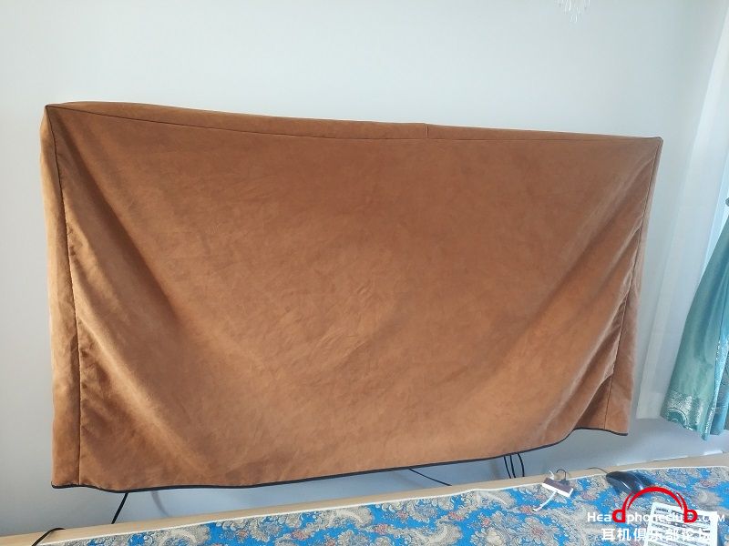

四方金丝绒+kryna金字塔,用油画钩吊起来。

发表于 2019-3-25 18:14:35 | 显示全部楼层
jstkw 发表于 2019-3-25 17:59
用一个金字塔,一块棉花,有用么?
金丝绒的绒毛结构对高频有特殊的漫反射,产生金色的高频感,金字塔是聚焦以及梳理出声场结构,要保证一个金字塔对准听者头部,一般沙发上的坐姿是头部带仰角的,所以金字塔位置应该相应调整高点。

发表于 2019-3-25 18:18:28 | 显示全部楼层
顺便解释下“走鬼式摆位”,这样悬挂kryna金字塔,是准备看电视的时候拿开的,但是注意拿开后最好不要放在聆听音场范围内,因为此金字塔的引导性非常强,我这个方案,对楼主来说是可以立即实施且立竿见影的,不妨试试。

 楼主| 发表于 2019-3-25 18:53:48 来自手机 | 显示全部楼层
necrobutcher 发表于 2019-3-25 18:18
顺便解释下“走鬼式摆位”,这样悬挂kryna金字塔,是准备看电视的时候拿开的,但是注意拿开后最好不要放在 ...
金丝绒那个某宝买吗,感觉是化纤材质?

发表于 2019-3-25 19:50:03 | 显示全部楼层
jstkw 发表于 2019-3-25 18:53
金丝绒那个某宝买吗,感觉是化纤材质?
金丝绒是一种布料,买最厚的就可以了

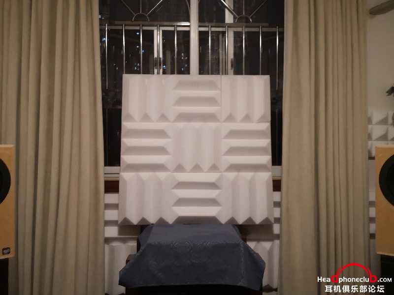

发表于 2019-3-25 23:10:24 来自手机 | 显示全部楼层
8寸监听,板后面是个15寸的液晶屏,感觉用板盖住后,近场聆听声场和定位提升明显。30X30吸音棉,后面用薄木条作龙骨连一起,很轻,取放方便。成本低,有点难看,巨子可以考虑用威巨声的板拼一个。
