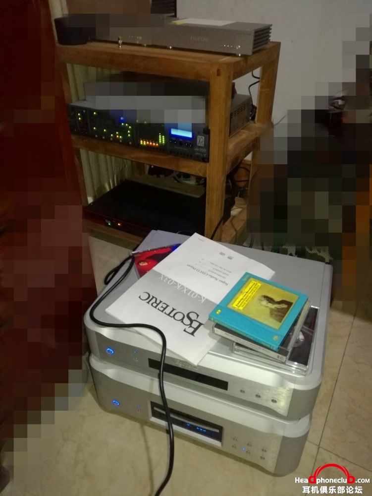

714
39
39
2015-10-26
 楼主| 发表于 2019-4-18 08:25:43 | 显示全部楼层
gerald_win 发表于 2019-4-18 06:19
很难想象,买了eso的转盘或者解码,不买eso的时钟,而是买一个其它牌子的,这样难开脑放。eso这样的牌子,  ...
昨晚PK了下
Esoteric K01X+Titans Lab Horae&OP-1+Helen+Prism sound ADA-8XR+Me Geithain
53
2397
43
43
2009-2-16
发表于 2019-4-18 09:45:11 | 显示全部楼层
PK的什么钟?结果?
714
39
39
2015-10-26
 楼主| 发表于 2019-4-18 10:08:50 | 显示全部楼层
the6world 发表于 2019-4-18 09:45
PK的什么钟?结果?
结果还用说么二嫂钟全家都是弟弟
G1近端的相位噪声连实测晶振+指标大幅缩水的ref10都比它好一大截
