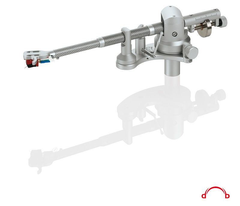

LINN旗舰 EKOS SE
说起来简单,实际上却有很复杂的物理学。而且,如果去研究单点臂的运动过程,你会发现... 循轨误差之大 (stylus path vs. tangent line),超乎想象。既然如此,最理想的唱臂,必定是正切臂。

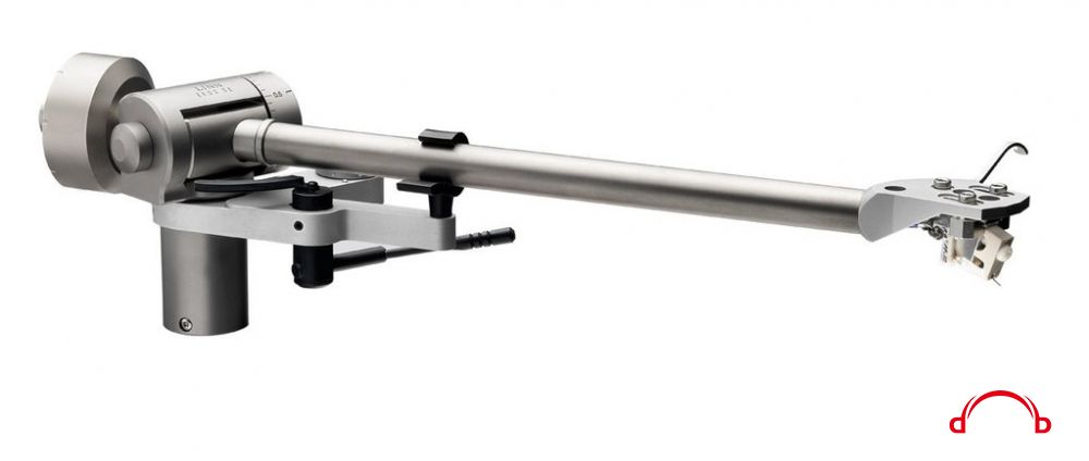

SME Series V唱臂,您购买AVID的唱盘时就可以要求要9寸或者12寸臂的配搭。
三角牌TURNTABLE黑胶唱盘匹配9吋铝制直臂管的唱臂。

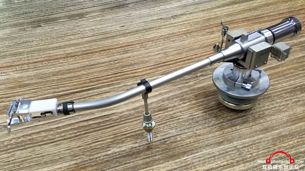

曲臂

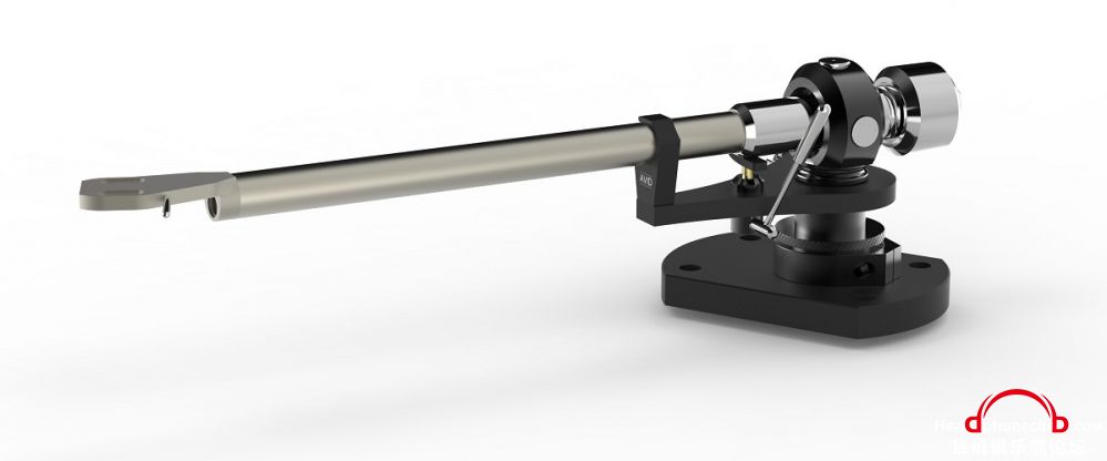

AVID Oxytone唱臂具有平衡重量功能的双轴承结构

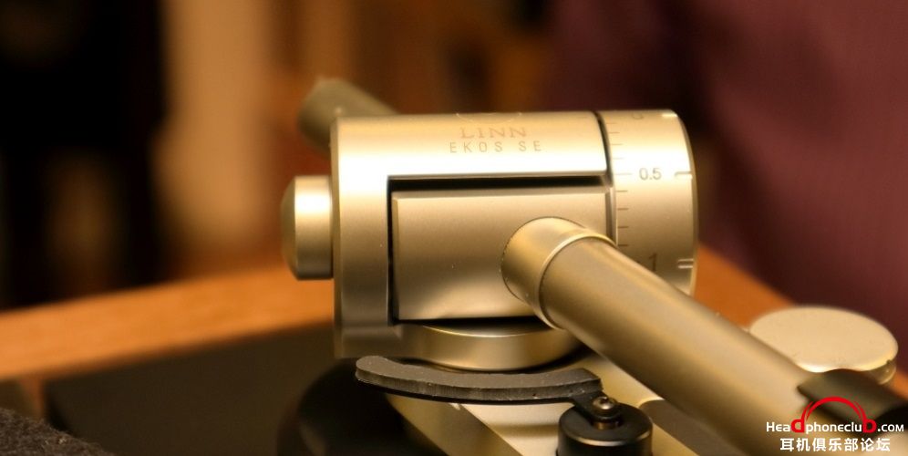

LINN Ekos SE是现在少见的动态平衡臂。针压由旁边的转轮调整。

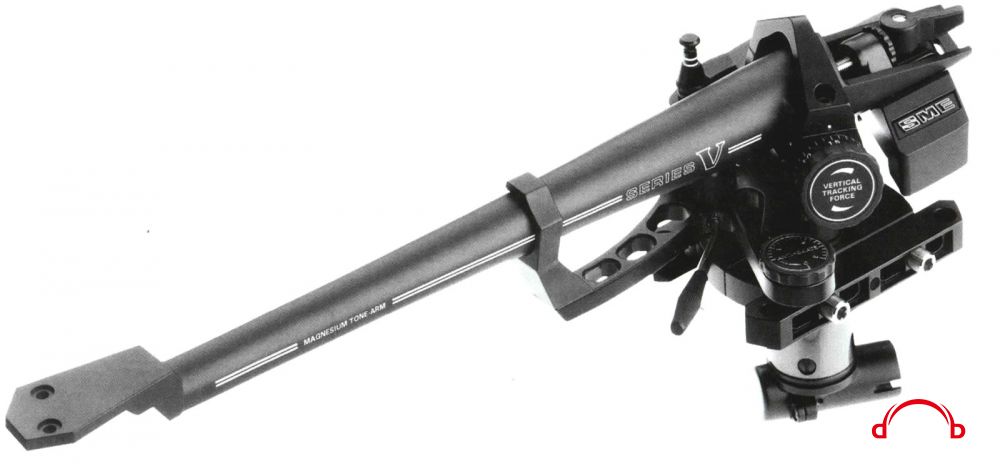

SME唱臂的平衡锤设计
