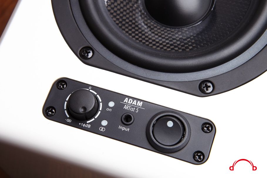

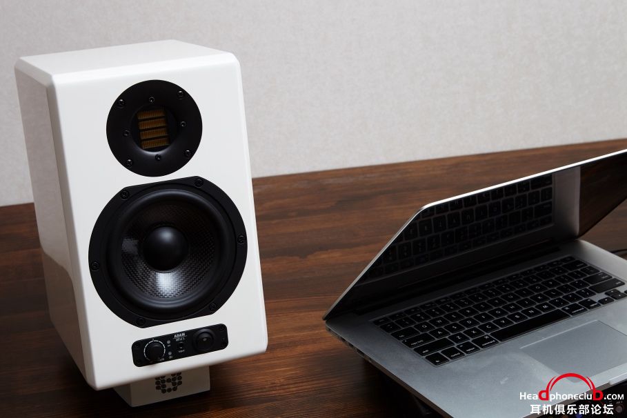

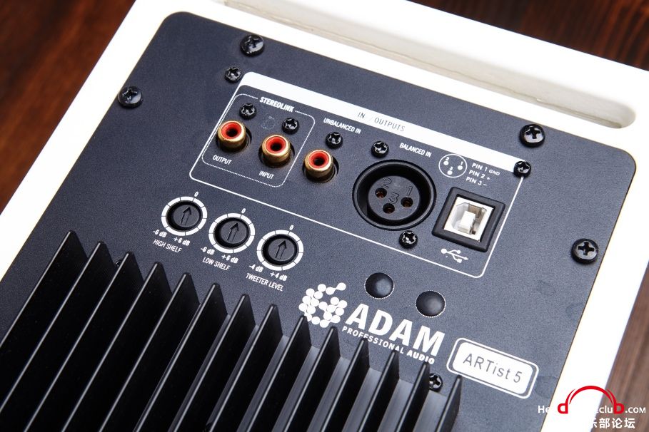

Artist5之所以火,是一定有其显著特征在里面的。外观方面,黑白两色可选,钢琴烤漆非常圆润均匀且整体衔接无缝隙,做工精良,足够漂亮的同时也很容易和家居风格相匹配,整体观感硬朗的同时不失棱角圆滑处理的温柔。功能上,RCA、XLR、3.5mm模拟输入,USB数字输入,应有尽有。音量调节、EQ微调也是一应俱全。即便没有任何模拟音源设备,Artist5还可以通过背部的立体声模拟输入输出,实现Artist5箱体之间的相互串联,一根线连接两个Artist5箱体,就可以自我完成立体声听音系统的组建,这一切的实现,因为Artist5内置了完整的解码和放大的功能,而且USB接口在任何PC平台都是免驱动直接识别的,真正实现了即插即用。配置上,Artist5内置两个50W的D类放大系统,分别驱动高/中低音单元,气力十足可以保证声音的完整发挥。Artist5的低频导向孔开在背面,为长条状,电源开关和状态指示灯在正面,当有信号输入的时候,电源指示灯为绿色,一段时间没有信号输入时,电源指示灯变为红色,自动进入节能待机状态,所以就算长期不关机,Artist5也足够环保。

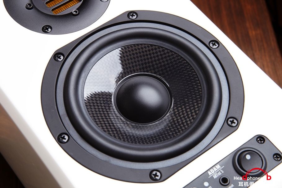

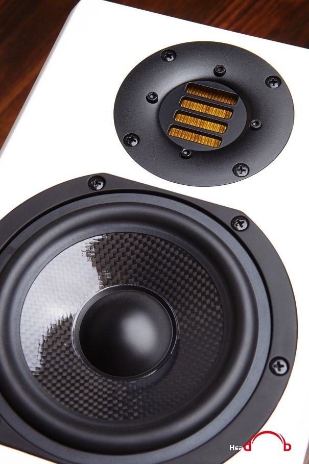

重点来了,Artist5如此久经考验,得到广大用户的深度认同,很重要的一部分源自其单元配置足够优异,高音单元使用了ADAM旗舰配置,X-ART气动高音单元,5.5寸的中低音单元使用的是伊顿定制的碳纤维/Rohacell/玻璃纤维材质单元,质地轻盈和足够刚性的材料特质保证音质的发挥。笔者引用一段话想必可以非常清晰的让大家领悟到Artist5气动高音的真谛。
“1973年美国的海尔博士(Oscar Heil)发明了一种特殊的扬声器声波辐射方式—AMT(Air Motion Transformer)气动式换能器,即海尔式扬声器。其工作原理是在两个磁极中间有一片特制的绝缘薄膜,薄膜表面覆有一层按一定走向排列的金属线圈,并像手风琴那样折叠起来的振膜组件,折叠振膜每一个相邻的面在磁场中做相对运动,从摺缝挤出或吸入空气,以喷射的方式辐射声波。现在这种技术在音响界被广泛的应用,在专业领域最出名的便是ADAM。”

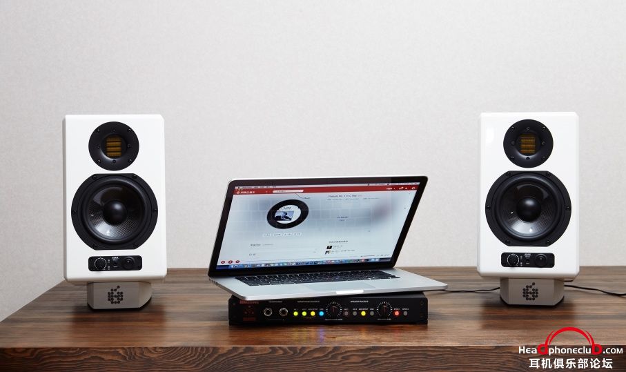

适用场景上,Artist5也是非常多元化的,可以接AV前级组多声道影院系统,连接电脑声卡做多媒体桌面音箱,也可以连接台式音源(转盘+解码+前级)作为立体声发烧书架箱。就体积而言都是非常适用的
