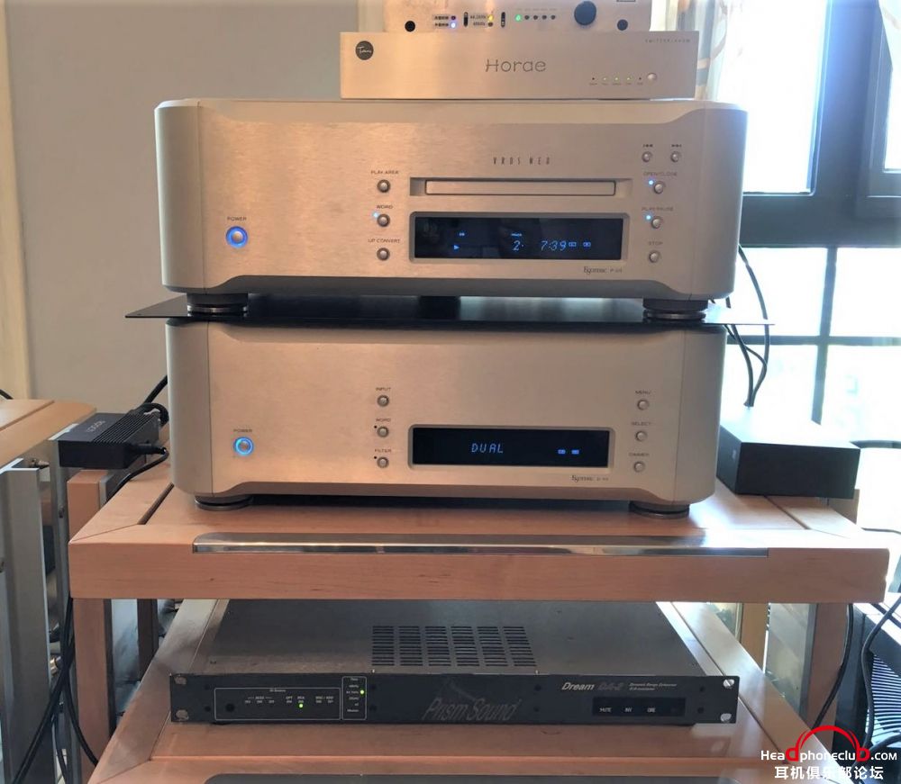

发表于 2019-5-4 13:31:25 | 显示全部楼层
架起来了,准备PK 内部的44.1了
春哥,时钟架在转盘上抖啊抖,你这不是人工主动降级啊。  发表于 2019-5-4 13:43
公众号“古典音乐相对论“,已经有100几万字的,免费的索取。。。
4318
11万
3774
3774
 楼主| 发表于 2019-5-4 13:35:13 | 显示全部楼层
springson 发表于 2019-5-4 13:31
架起来了,准备PK 内部的44.1了
最上面的就是我那个“破烂流丢一口钟”吧。
464
8581
257
257
发表于 2019-5-4 13:56:42 | 显示全部楼层
对的。声音还行,密度差一点点。。就差出去好几万。

发表于 2019-5-4 13:57:39 | 显示全部楼层
叠放,也没那么抖。天天抖,还能不能听音乐了。
拍照,拍照而已。。。。

 楼主| 发表于 2019-5-4 14:21:04 | 显示全部楼层
关键是配合Horae出字时钟,还行吧。
