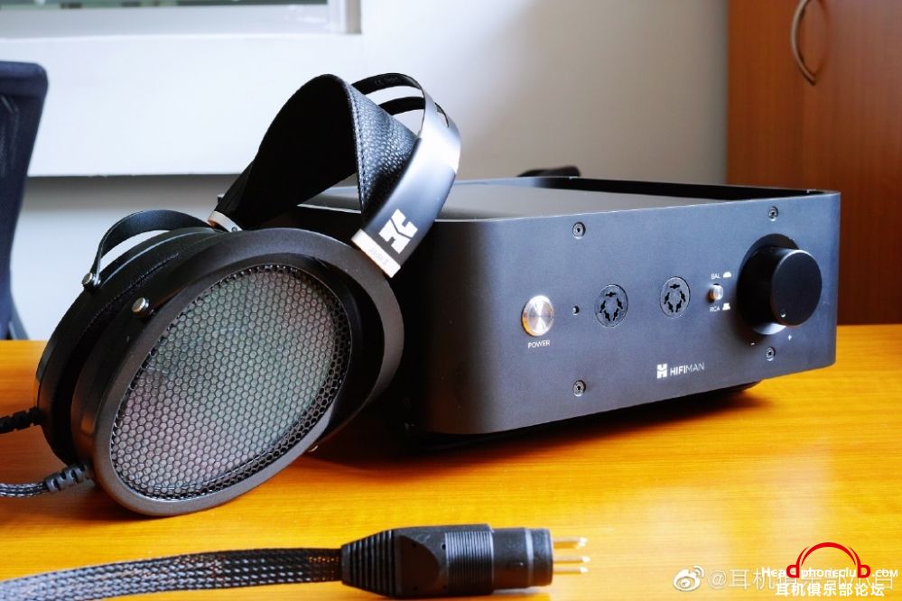

Hifiman的静电耳机系统香格里拉、小香格里拉我都是率先把玩的,玩小香的时候还曾和Stax的耳机、耳放做了详尽对比。现在拿到的是他家最平价的静电系统Jade II,这个西装采用了晶体管耳放,不再是胆机,一套只要15888元,在静电耳机系统里真的算平价了!

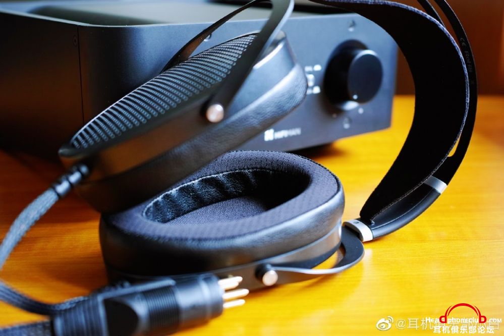

JADE II 的耳机振膜很有意思,泛着一种绿色和紫色的光,颜色有点“妖”。耳机仅365克重,耳罩是绒布的,整体佩戴十分轻便。

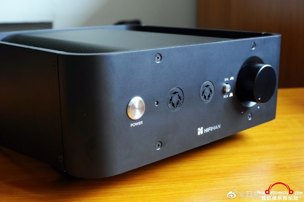

JADE II的耳放虽然不像香格里拉系统里的胆机耳放那么大,但很扎实,净重有6.5公斤,全金属的机身。前面是两个5-PIN的耳机插口,注意偏压与插座都和STAX是兼容的,所以买回去也可以插STAX耳机用。或者也可以单买JADE II耳机去插STAX的耳放。稍后我会请出STAX的耳机和耳放部队,和JADE II来一个“面基”。

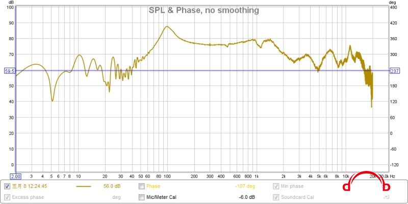

充分热机之后,我先拿REW软件和测试话筒测了一下JADE II耳机(西装耳放)的频响。如下图。
作为对照,在同样的系统上又测得STAX 007A耳机的频响如下。注意两副耳机的灵敏度几乎相同,所以插在JADE II的耳放上切换对比时基本无须动音量。
可以看出两副静电耳机的低频段从曲线上看比较类似,都是渐渐上来到100赫兹左右形成一个Peak。和动圈耳机相比,静电耳机的低频总是不同的。实际听感上,在Jade II的驱动器上,Jade II耳机的低频量感略少,但显得比较扎实,而STAX 007A耳机低频要听感明显蓬松一些、量感略多。这个特质的区别单纯从频响图是看不出来的。

频响真的很想...正好想看看这俩的对比,白版写了甚好

频响图是否可以说明静电二房对声音的贡献更大?
