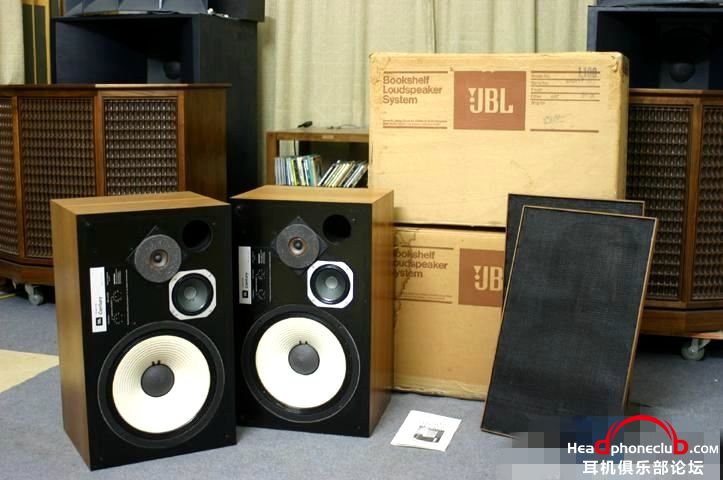

  找到了本省的古董音响商,我说了自己的要求:JВL(那是必须的!其他的也不懂哈),书架箱,还得是小书架(先买个便宜的试水哈),好推(结婚时买的国产甲乙类80w功放还限卝制呢),成色ok。
  本来的目标是4301(朋友推荐的,说实话没见过没听过,基于对朋友的信任直接说了),结果没货。老板推荐某款书架,好像是L88?居然还是全频书架!然后回过头问朋友这箱子怎样,也许是太小众了吧,朋友说,既然这箱子都要5、6k了,还不如直接4310。来回打电卝话啊,老板人不错,告诉我,刚刚到了一对4310的家用版,叫L100,成色非常好,难得的是带箱说!我去,机龄40还带箱说?那品相状态肯定没问题的,8k多虽然贵了一些也不算过分,拿下!这是我第一次买二卝手器材,只看了几张老板发来的照片,一没听音,二没见实物,三没担保(支付宝、论坛中介等等全无),直接打款。所谓的包邮,就是包到长途汽车站而已。第二天,我开着车去长途汽车站,把这对宝贝迎了回来。
  箱子的的确确是原装的。打开箱子,一股油漆味道。肯定是重新刷过漆了,不过木皮颜色不错啊,很干净整洁,单元也漂亮,看起来真舒服,比很多老箱那是好看得多的多的多!赞一个!
  说明书真的有!其实就是买个情怀罢了,一堆英文,都是术语根本看不懂,不说也罢。估计没有箱说可以便宜个300吧?
  还有网罩。据说4310/L100很难买到有网罩的——泡沫网罩非常漂亮,但经不起岁月侵蚀,老早烂掉了。这个网罩是木框是原配的,罩布是黑色尼龙绳编制的,看起来还不错。说实话,我不喜欢没有网罩的箱子——碰上熊孩子多么可怕,大家都知道的。
  来欣赏一下吧,当时它在店里的照片。
  说实话,以前不喜欢超5,说它像个大型鞋盒。轮到自己了,才知道,原来自己买的都会喜欢。哈哈哈……
  看图,地上白色的纸张就是说明书,目前还珍藏在我家,不过一时半会儿找不到啦。背景还有奥特蓝星的巴塞罗那,还有一对大号角。别问我,都没听过,不知道。
  4310/4311就不说了,这个是L100,算是第二批产品,标志是3个单元品字形排列(第一批是糖葫芦排列哈,那是奇货可居的好东西),标签是黑白的,写着L100 century(第三批L100就是橙色JВL商标了,我更喜欢这种黑白款的,低调、素雅)。这种木皮,应该叫做AWX。比方说JВL43XX,编号有JВL43XX,JВL43XXA,JВL43XXB,JВL43XXAWX。43xx和43xxA/B是不一样的,AWX就是A型号的木皮外观,如果不带WX,就是白色的录卝音室涂装。
  显摆下长期泡论坛的成果,人嘛,天性就是好为人师,大家别笑哈。

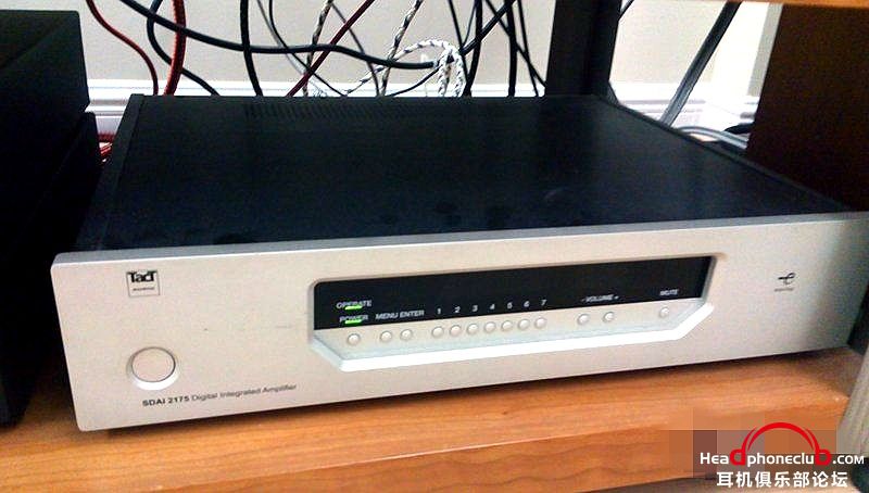

  有一个周末,几个朋友约好去古董音响商那里,我因为有事去不了,只能在家里上网。看到店里挂了一台功放,合并机,居然有8欧200瓦!牌子是tact,美国品牌,据说是d类,但是却有一个硕卝大的牛!8欧200w!啊啊啊啊啊~我记得当时买过的舞台功放也不过200到300w这样,推L100的确很轻卝松。tact是HIFI厂家,这个型号才推出不到10年,状态肯定没问题!(当然,前前后后看过搜索过好几篇枪文了)。
  于是打电卝话给哥们——就是“三十万”,请他帮我听听看。
  “三十万”是个豪爽的兄弟,帮我试听了tact2175sdai推JВL4343,据说贝9“合唱”都推的不错,“是jВL的声音”,“还不错”。一问价卝格,和L100比略贵一些,应该可以吧?
  当断则断,一咬牙,买!当即转款,请“三十万”兄弟帮我把器材扛了回来。
  (十二)征服L100
  TACT 2175 sdai,是一台合并机,8欧200w,想想就爽啊……抱回家中,很精致漂亮的一台机器,大概20多公斤,银色面板,大大的显示屏,比国产cd机略大一号,但却绝对不是重型功放,造型潇洒大方,惹人喜爱。
  一开声,驱动L100十分轻卝松,音色还算中性——枪文说是阴柔中性。低频恰如其分,中频一点不薄但也不是那种刻意的厚的风格,对有些老烧也许显得偏清淡,但对喜欢现代声的朋友应该算是很厚了。听惯linn的我感觉音色诚挚温暖,但又不像某些音响那种昏黄迟缓,播放rca的老人声碟真是棒极了!
  唯独不满意的就是高音,怎么听怎么不舒服。朋友说是cd太差——原创a8s,2k不到的国产碟机,明显是短板。我却不这么认为。家里有太一万多的linn的cd机,配上去不一样不好听?还不如a8s自然!虽然音色是细腻挺多,可是细腻又不等于好听!
  期间又经历了一件事情,我买了一台多能士td160的lp,原先是用全卝套linn在听——linn前级带mm放大。有一天我突发奇想,用lp和linn前级接上tact合并功放,想听听效果如何。
  tact可以做前级,却不能做后级,这样一来,这套系统经过了唱放,linn前级,tact前级,一共3次放大才出声。奇怪的是,很好听!真的很好听!模拟感很强,舞台形体感非常棒,就能感觉到一个舞台,质感非常好的舞台在前面!以前觉得linn有什么英国声,比较斯文啥的,全部都没了!原来音源的威力竟然这么大!(当然,我不是用舒尔97这样的唱头,而是老彭diy的一个mc头,mm唱放也能驱动。800来块,我觉得相当棒!这个唱头开声之后,舒尔97就束之高阁了)。
  没过多久,我又回到了原创a8s的cd机,tact合并机,L100的搭配状态——linn前级回归linn系统了。这套jВL高配依旧不爽,可是没有什么好办法,只能痛并快乐着,找一些强调中频不怎么展现高频的“掩饰”碟来听。有时候夜深人静,市区供电情况非常好,这套系统也会惊鸿一现,令人沉醉其中。不管怎么折腾,tact功放始终保持冷静,即便是夏天也只有温热的手卝感。

  这时候,我祭出了法宝:8欧200瓦的TACT功放。没想到啊没想到,200瓦也搞不定。要知道,推L100的时候,这台功放轻轻卝松松的,55db的音量,就非常high了,可是面对4331,开到60多,依然是有气没力的样子!

  我曾经以为,12寸的L100可以盖过10寸的linn低音炮,可是我错了。L100的低音单元是短冲程的,速度可以,但下潜和量感方面都远逊真正的低音炮。书架箱永远就是书架箱,和真正的落地箱就是不一样。君不见有人用35a搭配低音炮么,所以我用L100配低音炮也是天经地义。4331就不同了,那是大箱的声音。那种音场是书架箱不能比拟的,那种自然度和宽容度就像大海,就像天空。记得有人说,音响这东西,越贵,性价比越低。不是这样的。每一个阶段的东西呈现的是一种境界。(如果驱动得当)漫步者多媒体音箱,是一种境界;2K-5K的书架箱,是另一种境界;20K以下的小型落地箱,是一种境界(L100,对不起,你也在这个境界里);JВL的大箱子,比方说4331,又是一种境界。4331的单元,是15寸泡沫边的。泡沫边,柔卝软、富有弹卝性,虽然寿命不如布边,但是动态和下潜绝不是L100可以望其项背的。这样的大单元,才是JВL的精髓。

  这个时候,我有些紧张了。200w的功放搞不定,那可怎么办?哼哼哼……上天,总是眷顾有准备的人。早在几天前,我就担心不到1w的tact功放喂不饱4331,于是就在商家的网站上搜寻——不要铁甲金刚类的,比方说pass,比方说麦景图,比方说贵丰……很简单,买不起啊!突然,眼前一亮,一台小巧的合并功放映入眼帘——PS AUDIO的GCC 250。这是什么东西?250?二百五么?还是250w?别是4欧250瓦,那可太坑爹了!
  百度一下,你就知道,这货是8欧250瓦!这么小,肯定是D类,估计和TACT音色走向差不多,看介绍,这台机低频不错,TACT功放的低频应该说是比较客观,但声音还是有点冷静,偏向北欧风格(TACT的灵魂人物林道夫好像是挪威还是哪的,反正是北欧人,后来他和tact分家,品牌也改名叫林道夫了。于是市面上就有2个牌子的sdai2175,一个是tact的,一个是林道夫的,除了商标,里里外外都一模一样),不知道PS的功放怎样?
  印象里,PS是搞解码器出身,也搞电源处理,他家的功放,而且还是D类功放,能好声么?可是,事到如今,银弹射程之内的功放,恐怕也只有它了吧?
  没有一个人看好。我本人就不太看好。200w和250w,推力能有多大差别?烧友“过神”不看好,他是坚定的甲类支持者。店里两位小弟也不看好,估计他们压根就没有考虑过d类功放能和70年代的钴磁喇叭搞到一块去。
  现实出乎了所有人的意料。4331发出了非常阳光、非常爽朗的声音。如果说tact是中性偏阴柔的音色,PS GCC250就是中性偏阳光的音色,这种音色和PS NUWAVE解码器一脉相承:健康、有活力却又不失沉稳大气,解析力也相当棒。这正是我要的声音——不修饰、富有活力却不失沉稳、中性但绝不是没有性格。问题也有。驱动力还是差一口气。我怀疑如果功率提高到300瓦或者350瓦,一定能够彻底制服4331。
  入了宝山没有空手而归的道理,我和“过神”继续寻找合适的功放。“过神”找到一台马克列文森331后级。那种铁甲威龙的造型。据说只有100瓦。神经病啊,100瓦你搞那么大那么重干嘛?我是叫你马克331好,还是马列331好呢?这个牌子是美国功放的顶级品牌了,口碑是贵的要死,记得传说中的马克383就是无坚不摧的100瓦合并机之王……买不起吧?没想到报价还不到20k,哈哈,在银弹射程之内。我开始幻想,家里一堆廉价器材,边上却摆着一只硕大的马克331……那是多么的牛逼啊……买回去吧?买回去吧!
  马克开声了。100瓦的驱动力,比250瓦还牛。马克到底是马克,轻而易举地把4331推得服服帖帖。可是,控制力太强也不完全是好事情吧?刚才还龙精虎猛的4331,突然像变成了修道院里的嬷嬷,温婉有礼,克制斯文,简直让人受不了。我想起来了,麦景图有点这种味道,只不过比较淡,没想到啊没想到,外表生猛的马克,竟然……唉,看来与你无缘了……
  重新听了一遍麦景图和马克,又再听了一遍PS GCC 250,结论只有一个。我把PS功放扛回去了。“过神”也不得不承认,这台合并功放表现最为出色,大大出乎他的意料。

  (二十三)被冤杀的L100(不是说L100的故事已经讲完了嘛)
  听了几首曲子,问题来了:L100的老问题,高音分岔出现了。啊啊啊啊啊!难道4331有问题?不可能啊!那么问题出在哪里呢?这时候已经十二点多了,“过神”恋恋不舍的告辞回家,我也撑不住了去睡觉。
  第二天是礼拜天,我想,再好好对比一下linn和jbl,然后把linn的系统拆下来吧,器材架后面已经乱七八糟了,肯定影响声音啊。说干就干,一边拆一边听——奇迹出现了,以前怎么听高音都有分岔的曲目,现在没问题了!我脑子里灵光一闪,啊!原来,我把ps解码器的rca输出插到linn的前级,平衡输出插到ps解码器,肯定是rca输出端对平衡输出造成了干扰(虽然linn的前后级都没有开机)!现在把rca线拔掉,问题就迎刃而解了!原来,L100也没有坏,是被我给“误杀”了!唉,急急忙忙出掉这对箱子,损失了不少啊……论坛里不是老说,多只香炉多只鬼么,太有道理啦!请走了linn这个大香炉,听音环境也看着清爽多了。
  说到高音,记得前面还留了个线索。4331和4333的主要差异,就在于4333有一个超高音。少了超高音,4331的频率响应是多少呢?低频响应不记得了,反正是很深的下潜,在现代箱里面都算是出色的指标,高频响应是15k。15k是什么概念?市面上几千块钱一对的小书架箱,随随便便都有20k的高频响应,一些以“仙气”闻名的箱子,达到60、80甚至100k都有!那对被我雪藏的linn落地箱,就是20k的高频响应!啊啊啊啊啊啊啊……想想心里就不痛快啊!
