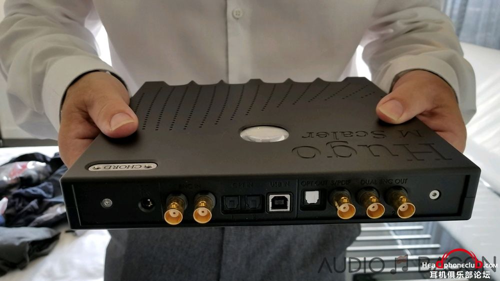

我觉得这是个有吸引力的产品。。。电视出来的声音(光纤)也可以升频了
唯一的缺点就是贵
所以结论是  不会买

至于HQPlayer和MSCALER的作用,个人认为它们的作用都是一样的,不过实现的方式不一样,具体效果谁好我觉得还是需要实际比较。没对比过的情况下,我猜HQPlayer的算法质量会高一些,因为在通用CPU上没有FPGA硬件的局限。FPGA虽然做的是一个专用电路,但是他的运算能力某些方面真的可能不如通用的CPU。从成本角度来说,玩HQPlayer虽然要搭进去一台电脑,但是大多数情况下还是比m scaler 便宜。

我yy一下,最好的方案应该是int204接mscaler升频
或者用weiss的算法把所有dsd转成pcm,再用hqplayer升频768输出给chord的解码
