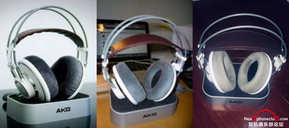

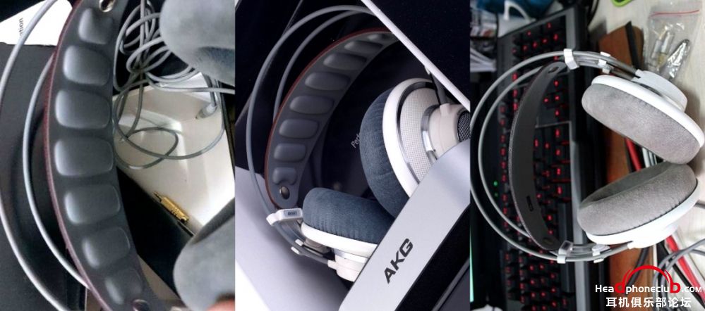

    老梅花5000多号以前的基本是初版(包装的前后变化见图二,由上到下依次为梅花版、奥产版、国产版),初版特点是一字框架单元(变化见图三),线材有两种,分别是带字和不带字的(变化见图四),据说是带字的好一些,至少容易开脑放。

    此后AKG对K701耳机壳体的工艺做了改进,单元框架改成更坚固、更容易固定的十字型(变化见图三),壳体倾斜偏转的幅度较之前变小,此后的版本在这方面基本不变。线上彻底没字了(变化见图四),到梅花7000号以前的有细微变化,声场变大一些,奶油味淡一些,驱动不好的话高频会亮一点。老梅花7000-9000号的各种改,据说有的声音改得很车祸,梅花9000-15000声音基本稳定,特点变少,声音变的越来越平庸。此后好像是20000号前后时,老梅花版停产,带梅花标的底座也随之停产(变化见图五)。总体来说,老梅花版的高频细,低频沉,与现场比真实感较强,整体感觉较为内敛;此后的版本的声音偏硬,偏亮丽,线条明晰,相比不好控制。
