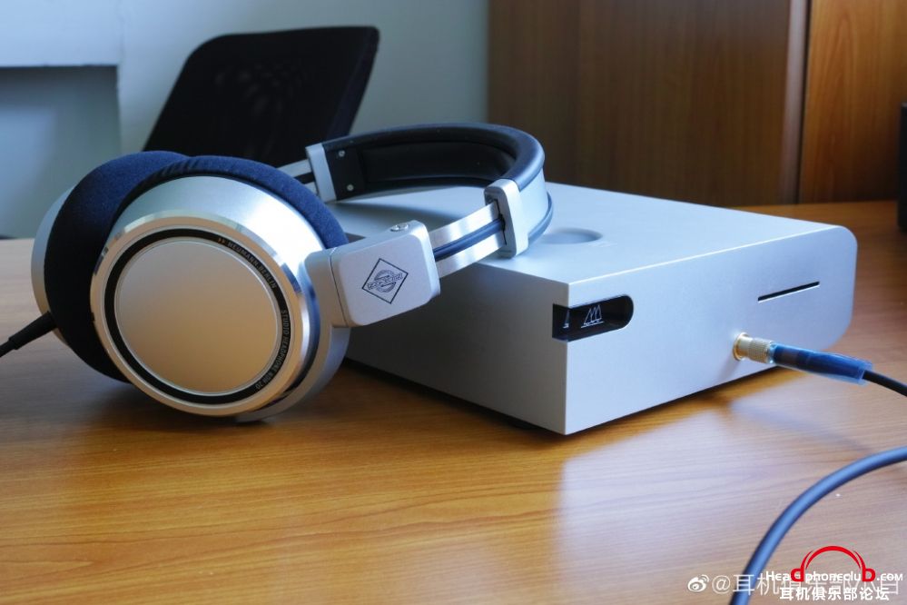

近几天上班在办公室桌面上的听音组合——电脑 - 谷津Qi解码耳放一体机 - 纽曼NDH20。顺便我也对比了谷津Qi一体机和Qz一体机。注意Qz一体机是可以直立起来的,更加节省桌面空间。
最为偷懒方便的听法其实是利用Qi和Qz的蓝牙功能,把机器调到蓝牙输入频道,手机连接上之后,直接聆听手机上Apple Music或TIDAL的流媒体音乐。声音虽然比USB连接电脑稍微弱一点,但是随便听听真的是more than enough了。无论是Qi还是Qz,蓝牙功能都很好。

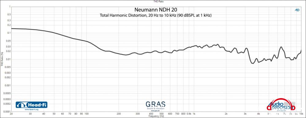

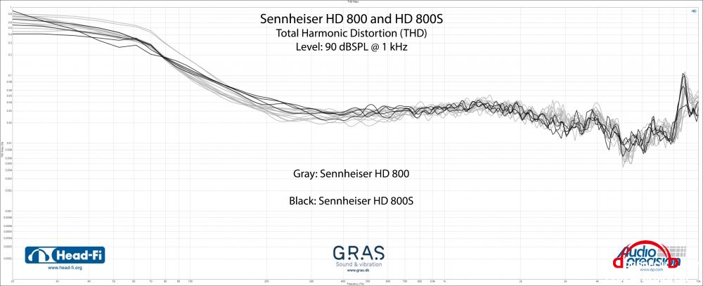

另外,这耳机的thd吊打,真的是吊打hd800s。。。我先研究下怎么上图。。。
994
2011-10-21
发表于 2019-6-7 17:05:51 | 显示全部楼层
headfi的这个实验室个人感觉足够严谨,设备阵容也足够豪华。。。俱乐部这个图压得我真是服气。。。手动解释下:800s在20~100hz频段的thd从0.6%下降到了0.1%,而纽曼小耳机的thd从0.15%下降到了0.05%。至于100hz之后,800s也占不到任何便宜。有句说句,这是我见过的thd参数最佳的动圈耳机。

发表于 2019-6-7 18:46:38 | 显示全部楼层
雪风 发表于 2019-6-7 17:05
headfi的这个实验室个人感觉足够严谨,设备阵容也足够豪华。。。俱乐部这个图压得我真是服气。。。手动解释 ...
现在这个时代, 38的小单元+封闭式, 做低全频失真已经很容易了
