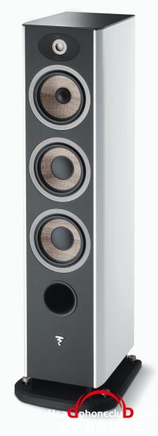

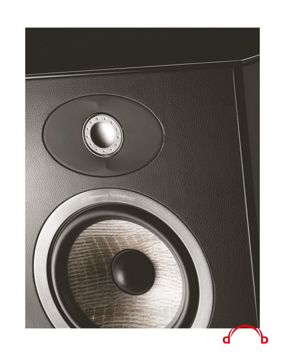

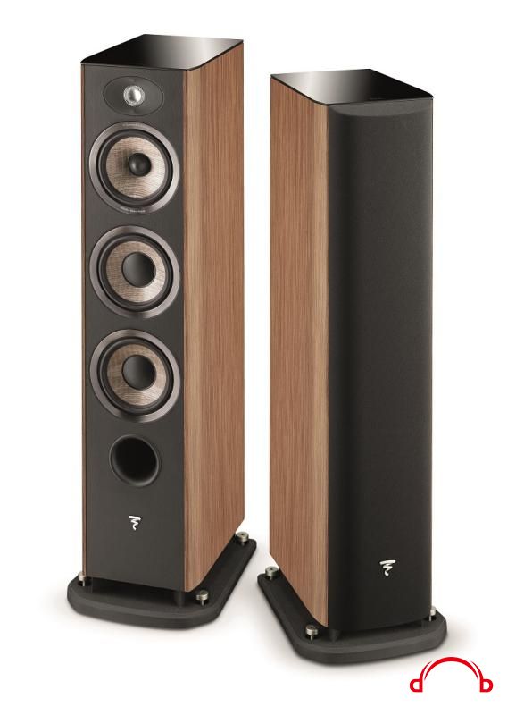

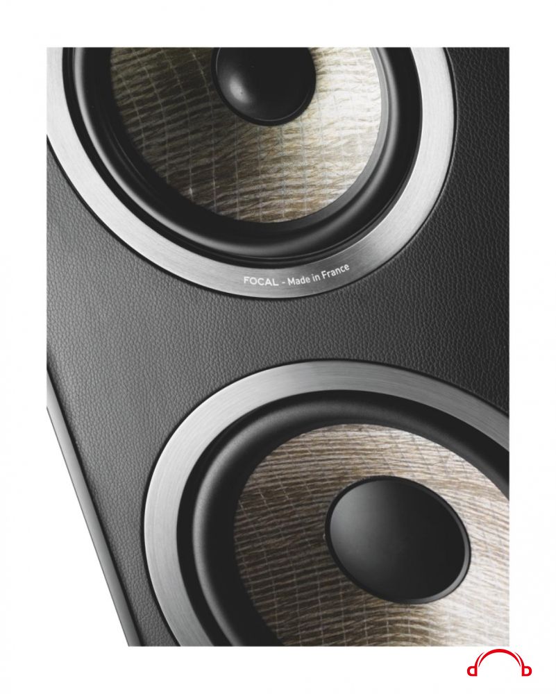

Aria 926是一款3路音箱,采用皮革包裹式前挡板,配备了两个6.5英寸亚麻低音单元,一个6.5英寸亚麻中音单元和一个带有波导的1英寸TNF铝镁合金倒置球顶高音单元,该高音单元继承了 Focal的Sopra 和 Utopia系列的部分设计元素,但是价格更优惠。这款音箱采用了双端口设计,前端口可提供更低的低音效果,底部端口可提供额外的低音深度。
亚麻作为一种植物已经存在了几个世纪,而法国恰好是欧洲纤维亚麻的主要种植地。纵观Focal的历史,在三明治盆的配置过程中,采用了各种材料制作隔膜。Focal认为相比任意单一的材料,组合能更好的达到隔膜最高保真的3个基本标准。
这3个基本标准分别是重量轻,高刚度,以及为未染色声音提供优质的阻尼。 对于Aria系列,Focal找到了一种可以加工的材料——取代了在更高价位的Sopra和Utopia系列中使用的全手工编织“W”夹层隔膜——专利的“F”三明治,在亚麻核心的两侧都有一层薄薄的玻璃纤维。 这种三层材料组合的生产成本更低。 Focal认为在这个价格点上,“F”三明治膜实现了三个标准的最佳组合。 更多详细信息,可以下拉至文末“技术参数”和“技术分解”
连接
我收到Aria 926音箱的时候,外层包装是单层纸板箱,箱体有泡沫袋包裹,箱体与纸箱之间有大量模塑泡沫板,防止运输损坏。这个方法很好用,开箱之后看到的是完美无瑕音箱。诚如你所知道的,Aria 926是该系列中最小的一款音箱。音箱的高度约1米多,,重量为25公斤。
Aria 926配有稳固的黑色铝合金底座,带有可调节脚钉,按照说明书安装之后,为底部端口提供必要的间隙。不平行的箱体,侧面从前到后略微倾斜,而箱体前部则是圆形垂直边缘线,增强了整个音箱的美观。顶部是黑色玻璃与黑色高光泽箱体完美融合,进一步体现的整体设计的精致。

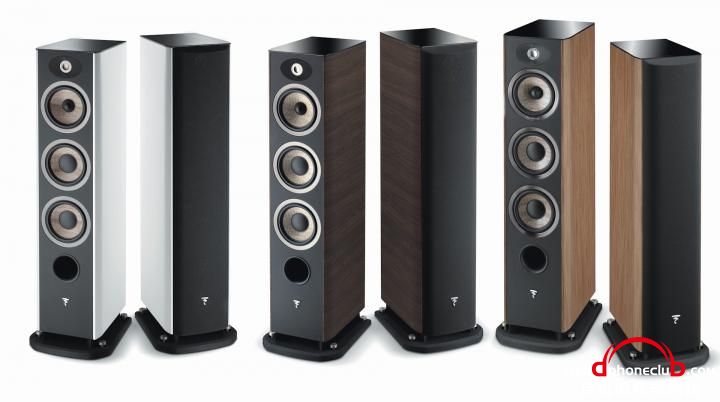

在这个价位上,这款音箱的整体设计是非常出色的。目前大陆主要是胡桃木色、黑色以及白色。亚麻单元非常漂亮,但如果需要,可以通过磁性黑色罩面轻松的隐藏起来。
