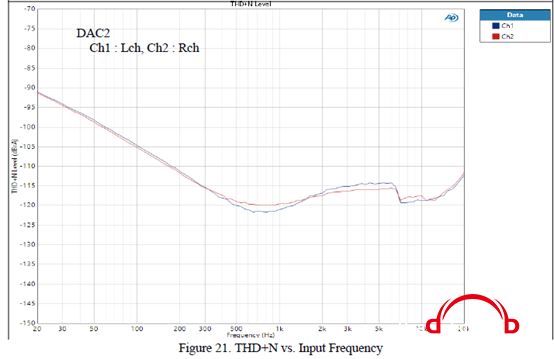

然后是关于所谓的高性能参数,下图来自AKD4499文档,也就是AKM官方发布的文档,我在慕尼黑展会时候问过AKM的AE负责人今井,尽管这是2018年12月的文档但是的确就是最新的了,也就是说实测结果就这样了,他也默认了。
可以明显看到只有1kHz附近才有机会达到(说接近准确点)-124dB,但是在低频和高频都有迷之凸起。这都不是AKM第一次作弊了,上次AK4490就玩了一把,所以毕竟大部分发烧友不懂技术,你给个数字就当真的好了,第二个图就是AK4490的实测,低频也是吓到飞起。
最后提一下ES9038 Pro,这芯片出来的年代只有AP2722,就是APx555的上一代仪器,所以ES9038 Pro标记的参数只有THD+n -122dB,这是AP2722在AVG模式极限参数,DNR是-140dB。如果ES9038 Pro使用APx555测试,直接爆表或接近爆表。单从数据上来说当前ES9038 Pro还是当之无愧的第一,AK4499并没有超越, AK4499甚至还不如ES9028 Pro。 ESS可以轻松做到从10HZ 到20KHZ全频THD+n低于-118dB,AKM完全比不了。另外,使用ES9038 Pro的量产机器,比如UAUDIO那些都能做到接近AP爆表,从使用ES9038 Pro的专业录音产品最新测试数据即可看到ES9038 Pro水平,当然我不喜欢ES9038 Pro声音是另一回事,听过ESS机器只有Merging的NADAC挺牛逼,以致于我开始以为不是ESS芯片,但这机器的界面、时钟和DSP加成太多,不算硬核ESS机器也罢。
AKM一直对这个芯片讳莫如深,文档和样片都拿不到,只给A&K,后来我慢慢明白了其实不是保密,只是有bug一直没解决,希望能去解决。但是最后发现也只能这样了,就凑合卖吧。不过A&K倒是抢先发布了双AK4499的SP2000,A&K这公司向来只关心卖点不关心品质,THD+n-124dB和DNR140dB的东西,用了两片,只有THD+n -108dB 和 DNR 125dB,还没写测试负载,这也没谁了,不过便携圈有个很好的遮羞布,电池供电要啥自行车。
