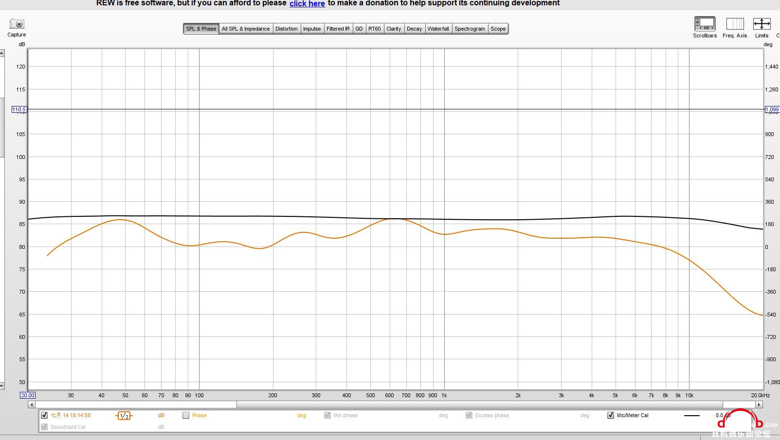

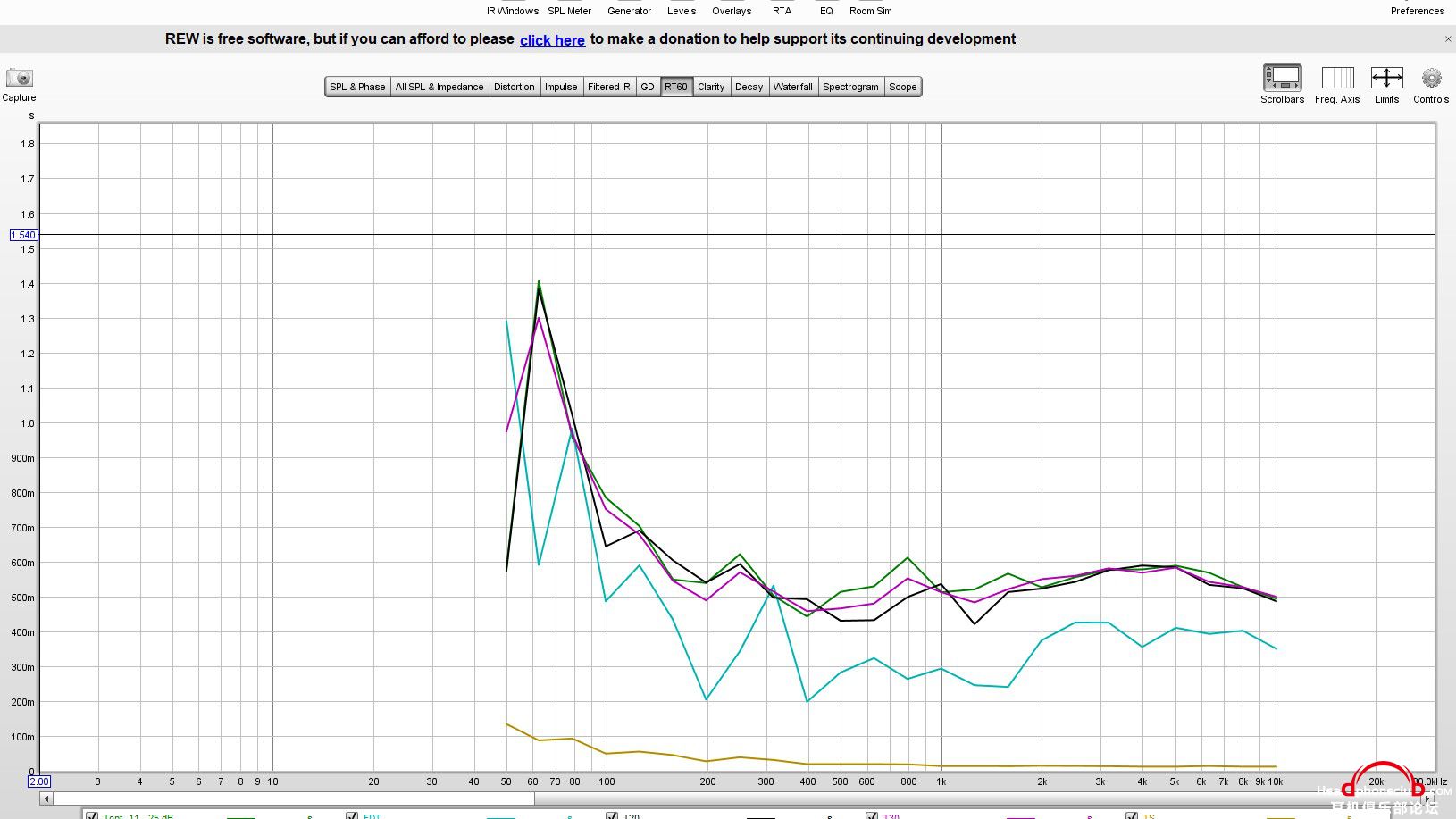

发表于 2019-7-14 21:57:48 | 显示全部楼层
看不懂这几张图,求科普!

发表于 2019-7-15 01:14:01 | 显示全部楼层
yumbi 发表于 2019-7-14 18:21
问下楼主老烧 这个样子是不是低频混响太厉害了得多吸?谢谢
是有点多聊.  50~100hz范围能大概平均 600ms左右就好不少了.

 楼主| 发表于 2019-7-15 04:40:17 来自手机 | 显示全部楼层
低频部分RT60可以参考,但是不是太准,看瀑布图比较合适,看看低频几个点的衰减時间。
简单点说吧,RT60有个可接受的范围,和房间容积有关。房间大点,RT60可以高点(等于混响可以高一点)。
从个人发烧角度看,低频的混响時间可以比高频的稍稍高一些,相差太多肯定不正常,不好听。
1.几s确实太高,不过如果房间没陷阱,也沒什么东西吸收低频,这个非常正常。

 楼主| 发表于 2019-7-15 05:01:25 来自手机 | 显示全部楼层
ang 发表于 2019-7-14 21:57
看不懂这几张图,求科普!
最低的图,好像山脈的叫瀑布图,代表每个频率,能量(声压)衰减状况。如果坡平缓,代表声压衰减慢。衰减慢就是混响长了。
山顶的线,就是掃频時测到各频段的声压,这条线,也就是SPL图里的线。很多烧友纠结音箱是不是正负1db, 房间加持下,正负15db也非常正常。
RT60的意思是每个频段声压减少60分贝所需要的時间,也就是一般说的混响時间了。这个值是按最初的衰减(例如30分贝)来推算。房间某个频段吸收率提高,这个频段的混响就会降下去。
中高频(例如1k以上)很容易吸收。200-400hz。中低频要厚一点的吸音板。小型陷阱可能到100hz。一般专业的墙角宽频陷阱到50hz左右。再往下就需要窄频或者是主动陷阱了。
一般陷阱也会吸收到一定量的中高,所以普通发烧友处理房间,最好是先处理低频。弄好了低频再处理中高。中高处理优先处理第一反射点(左右墙,天花,地面,之后是前后墙)。
其他大佬请更正补充。
