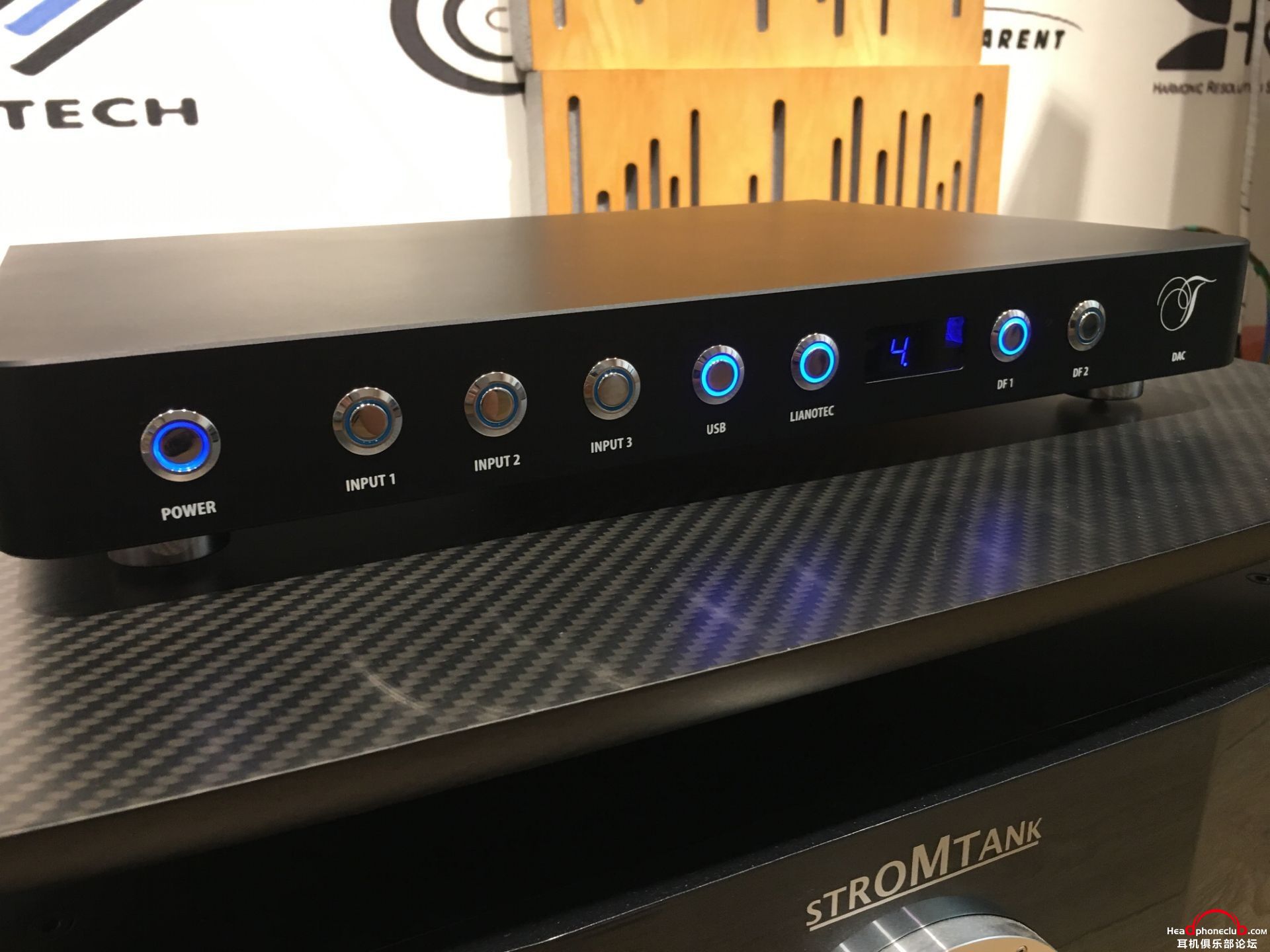

不过现在看到的Trinity DAC与当时展出在外观已许多不同,依然有着最顶级的解码技术,使用更精简的线路,是真正的将三位结合一体的超级解码器。
平凡外观却大有来头
Trinity产品都有相似的外观,使用的都是一样的机箱。当你从航空箱取出机器,就会发现这机器真的很沉。
机箱是由50mm厚的铝合金一体挖空而制,厚达5mm的机身。
我们都知道器材要讲究避震,Trinity在设计时不仅是使用厚重的机身来抗谐振,在机箱内将零件线路板都倒挂起来,最大程度上降低谐振干扰。
在脚钉上也做了很大功夫,选用经Trinity觉得最为合适的陶瓷珠和胶珠,不同颜色还可以调节声音的音色和能量分布。

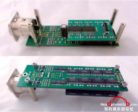

Dietmar在欧美申请了LIANOTEC专利技术(Liner Analog Oversampling Technology),即一种线性高保真升频技术。普通的升频技术使用的是插值法,将原有的数码信号进行放大,再往里填充数据。
这样的做法很难将模拟信号做平滑,最后会导致声音很不自然。Trinity用了一个简单的方法来补足这点,即在每声道放大过程中,使用8枚PCM1704解码芯片平行连接。
每一枚解码芯片所处理的数码信号都相差1/8,最后在将8枚芯片信号进行整合,从而将原始的数码信号完美的8倍升频。
简单来说,Trinity DAC使用了16枚PCM1704解码芯片硬件方式来进升频,这样做法能比普通算法能获得更完美的线性升频,这样我们便能听到自然的模拟声。
