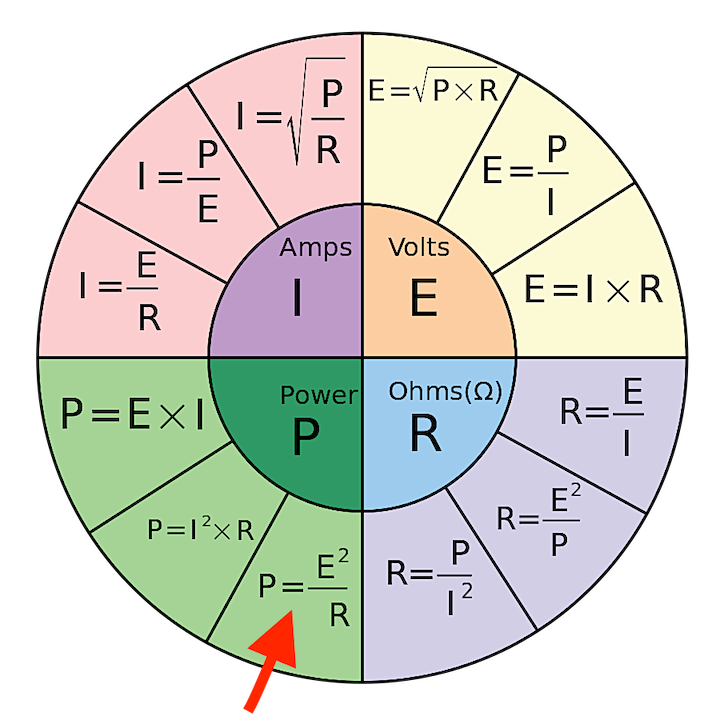

【认识功率(P)与 阻抗(R)的关系】
“瓦数”是 Watt (W) 的中文译名, 代表着功率(P),普遍用来描述放大器(AMP)的能量输出,而喇叭规格上的额定阻抗 (Nominal Impedance),单位是 Ohm (R),数值反映电流和电压通过喇叭的关系,要瞭解的功率和阻抗的关系,可以根据欧姆定律 (Ohm's Law) 的变化,得知“P=E2/R”这道算式,由于电压不变(E),阻抗(R)越小,功率(P)就会越大,形成反比关系,因此,喇叭在负载越大的情况下,放大器能够提供的功率数值会显得很小,相反,低阻抗喇叭可以在同一放大器上得到更大的功率输出数值。

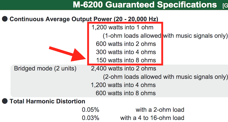

 楼主| 发表于 2019-8-1 10:07:02 | 显示全部楼层
【“瓦数”的秘密一:改变阻抗值(R)!】
只要好好利用这条数学算式,就可以轻松在产品宣传上大耍花招,有些产品介绍利用低阻抗测试条件来标示功率,由于阻抗(R)越小,功率(P)就会越大,结果在8 ohms 只能够输出150W的产品,在1 ohm 下顺利成章地将功放的输出功率写成1200W,对比起每声道只有150W的持续功率输出,以 1200W(1 ohm)作为卖点否令人觉得吸引力大增呢?

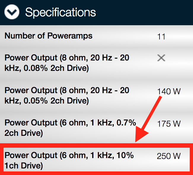

 楼主| 发表于 2019-8-1 10:08:51 | 显示全部楼层
【“瓦数”的秘密二:无视失真(THD)!】
另一款常见的花招发生在AV环绕功放(AV Receiver)上,由于厂家可以自由选择以 FTC 或 EIA 或 JEITA 其中一种规范标示功率输出(当中以FTC的测试条件最为严格),在不同的规范下, 间接造成了不公平的产品对比,举个例说,一台拥有11声道的高级功放,厂家利用JEITA规范的测试条件 [ 6 ohms, 1kHz, 10% (THD), 1ch Drive ],可以得到 250W 最大功率输出,看着这个数值您发觉到问题所在吗? 这样的测试条件存在两大问题,第一个问题是总谐波失真 (THD) 的数值小于 1% 的公认合格标准,一台AV环绕功放达到 10%(THD)是一个完全不可接受的数值,表示当器材功率输出到250W时,声音已经严重失真,有违音响产品高保真的原意,另一个问题是使用单声道负载 (1 ch Drive) 来测试,作为一台拥有11声道的放大器,试问用家又怎会用作单声道用途呢?如果这台放大器采用另一种规范作测试,测试条件 [6 ohms, 1kHz, 0.7%, 2ch Drive] 我们可以从数值上得知这台 AV环绕功放的实际可使用功率会由250W变成 175W,而当接上 8 ohm喇叭时,更只有 140W,然而,由于拥有250W的测试结果,宣传以及销售时就可以理直气壮地以250W宣称, 毕竟功率数值越大就越能吸引消费者。

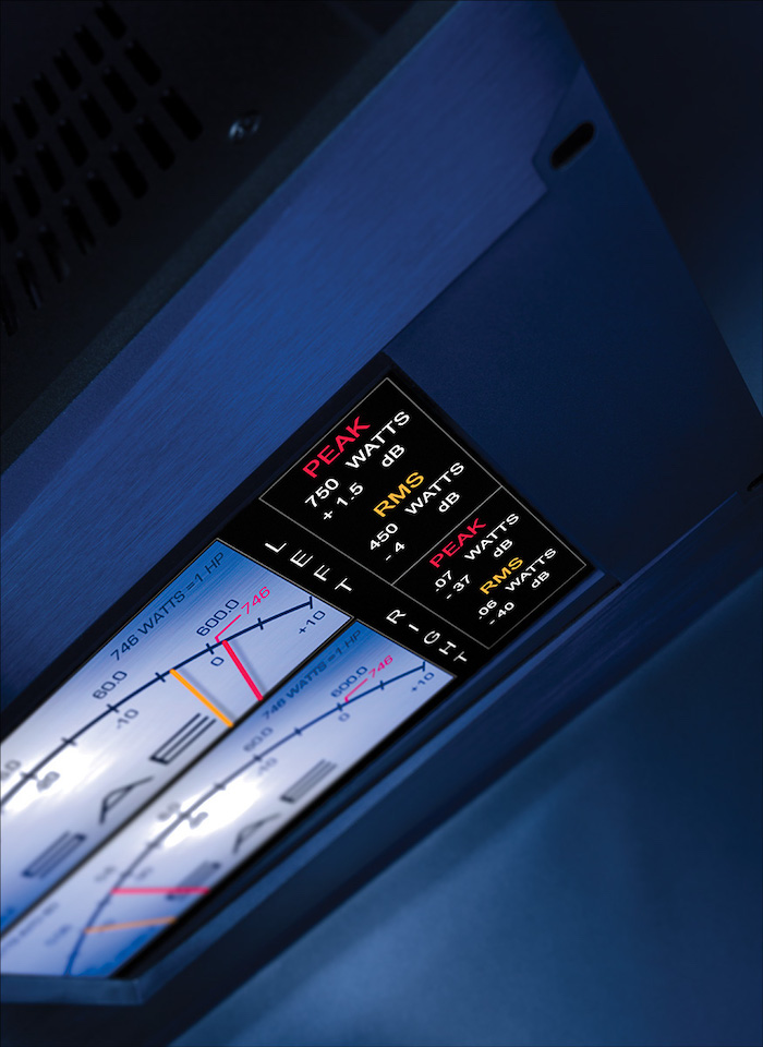

 楼主| 发表于 2019-8-1 10:10:54 | 显示全部楼层
【“瓦数”的秘密三:列出最大功率(Peak Power)!】
凭藉不同的功率表达方式,就可以在产品介绍中写上大“瓦数”,对于未曾学习电子及电机工程学的发烧友,除了相信宣传单张和音响销售员的说法,也许已经别无选择,事实上,列出最大功率(Peak Power)也是市场上一种常见的误导手法,数值可以是可持续性功率(Continuous Power)的数倍,打个比方,一辆汽车最高时速能够行走每小时200公里,但基于道路安全原则,绝大部分时间只能以每小时100公里内的速度驾驶,同样地,为避免讯号放大产生的严重失真,功放的可持续性功率(Continuous Power)往往远低于最大功率(Peak Power),前者的数值才是发烧友在应用层面真正能够用上的功率数值。

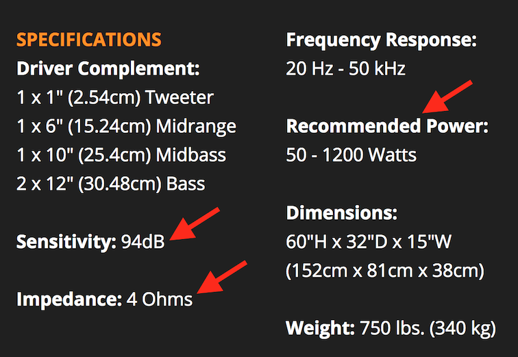

 楼主| 发表于 2019-8-1 10:18:14 | 显示全部楼层
【聆听空间大小决定喇叭需要的功率?】
利用 Magico Q7 MKII 举例说明  [ 规格:灵敏度 94 dB,额定阻抗 4 Ohms,建议驱动功率 50 - 1200 瓦 ],厂家在音箱标示灵敏度为 94 dB,表示音箱在 1 瓦(W)驱动下,能够在1米距离发出 94 dB 的音量,随后双倍的功率能够增加 3dB 的音量,即 2W 会有 94+3=97dB,4W 会有 97+3=100dB,如此类推,增加10dB 音量则需要10倍的功率,即 40W 便会有100+10=110dB,400W便会有 110+10=120dB,120dB 音量与飞机引擎转动的噪音相约,已超过正常聆听音量,由于音量会随着每1米减去 6 dB,换成两米或以上的聆听距离,同样的功率只能发出114dB的声压,3米的话更只有108dB,因此,聆听空间越大,需求的功率也会相应大幅增大,是发烧友在选配音响放大器时需要考量的一个重要环节。

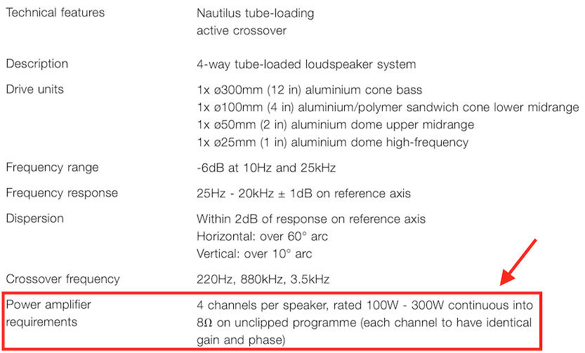

 楼主| 发表于 2019-8-1 10:22:24 | 显示全部楼层
最后看看公认“难推”的最佳例子 B & W Nautilus 鹦鹉螺,官方列出每声道需要在 8 ohms 负载下持续提供100W-300W 功率,条件十分苛刻
实际上,品牌更建议采用4台立体声后级或者8台独立单声道后级驱动,绝非一般发烧友能够应付。

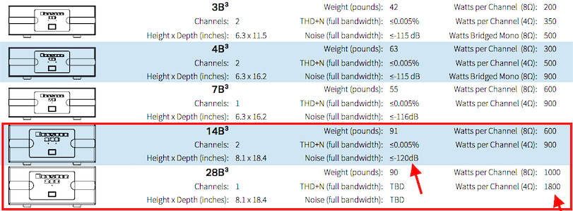

 楼主| 发表于 2019-8-1 10:23:51 | 显示全部楼层
【一个可靠的指标:重量! 】
在选择大功率放大器时,有一个规格参数是坚定不移的,就是重量!有别于其他测量数据,“重量”不会因为环境以及预设测试条件而改变,跟大家的体重一样,不存在“数字取巧”的情况,是一个绝对公平的数值,另一方面,除了D类放大(Class D)拥有高达90%的功率转换效能之外,主流放大器所使用的A类和AB类,若然要提供更大功率输出效能,器材的发热量就会伴随大幅增加,因此,电容、火牛,散热片以至机箱都必需要升级,使用更大的元件,这些都是会增加“重量”的部分,以品牌 Bryston 放大器作为例子,从型号对照表清楚可见,随着功率输出的提高,器材的需重量和体积也会显著增加, 日后,假如大家看到A类或AB类功放的功率输出大幅提高,而重量却没有明显增加,这就是提醒消费者注意的一个警号,表示厂家可能在器材功率标示上耍了花招。

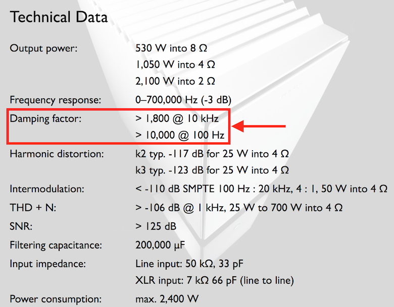

【一个可靠的指标:阻尼系数 】
阻尼系数(Damping Factor)是不是越大越好?放大器的规格是否优秀,除了比较功率外,阻尼系数也是用来测量放大器质量的其中一个通用规格,并会随着不同负载和频率而改变,理论上数值越大,对低频动态和清晰度也会有显著帮助,因此,不少发烧友就开始将阻尼系数视为判定放大器质量的重要条件,我看过最夸张的数值是来自德国音响品牌AUDIONET,他们标示在功放上的阻尼系数超过 10,000 (100 Hz),尽管数值越大越理想,但效果并不是以线性关系呈现,即是说拥有数值10,000的放大器并不比数值100的强一百倍,学术文章也告诉了我们,只要阻尼系数不低于40,随后的数值对低频表现构成的影响是极为微细的,另一方面,由于阻尼系数不是影响低频表现唯一的因素,若然品牌为了推高数值而特意调整线路设计,很容易会出现“顾此失彼”的情况,导致高数值机种表现逊于低数值机种的情况,事实上,PassLabs 的旗舰机种 X350.5,阻尼系数是 150,与AUDIONET相比差距甚远,被音响发烧友公认为优秀的Constellation Audio Mono 1.0 旗舰后级,阻尼系数就只有 80,这些Hi-END音响品牌已经用产品表现证明,阻尼系数的数值并不是一场单纯的数字游戏。
