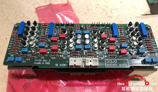

Aqua家的旗舰解码Formula继XHD的USB模块升级后,最近又再迎来一次重要的升级:模拟输出模块 和 USB 固件、驱动版本升级
据官网的介绍: 这次的升级模块更换了新的输出牛、特选元件和电路改进会带来更高层次的音响效果。
The new analog module rev. 2
New level of sonic performance. The new boards implement new output transformers, specially selected super-fast active components and improved polarization of circuitry.
新的xHD驱动由v4.13.0升到v4.59.0,跟XMOS官方最新版本同步,并且终於支持原生DSD512输出! (之前只能DoP256)
New X Core native DSD 512 Driver v4.59.0 on Windows for Formula xHD

楼主早在一个多月前就跟港代定购了这个升级模块
但是由于厂方正在处理大量的升级订单,所以差不多到上星期才正式收到。
安装的过程十分简单而方便,只需要把解码的外壳打开,把旧的输出板的两颗螺丝拧下来换上新的就可以了,整个过程不会超过十分钟。

在谈升级板的听感前,先说一下新的xHD XMOS驱动
新的XMOS驱动增加了一个控制台,可选buffer 设置 8 ~ 4096 samples,在低samples的情况下Jplay播放器的DAC Link可以设置到最高的1000Hz,对Jplay用家的听感提升明显。
对于非Jplay用家,这个Buffer的设置也可以用来调整声音的风格,一般情况下samples越少,声音越偏向清晰、锐利化,而samples越大,声音越厚重、柔和。个人推荐Sample设置1024或以上,2048是我现在的设置值。
另外在听感上,新版驱动的声音比起旧的来得清晰一点,更偏重于中高频的细节,低频的量感会稍为弱化一点,估计是为了配合新的输出板和USB固件所作的调整,所以现有用家可以实际听感选择更新与否。
毕竟还需要把本机的XMOS USB输出板整块寄回原厂才能刷新固件,以增加Native DSD 512支持!

发表于 2019-8-17 14:30:02 来自手机 | 显示全部楼层
旧模块怎么办,寄给厂家?

不知道la scala mkII的驱动有没有升级的希望,现在用nuc做roon server接mkii,不能支持DSD硬解。
那估计没戏了  详情 回复 发表于 2021-9-16 20:49
应该不能,我这台升了V2的Formula,usb模块也得寄回原厂刷固件才支持硬解。  发表于 2021-9-16 20:17
