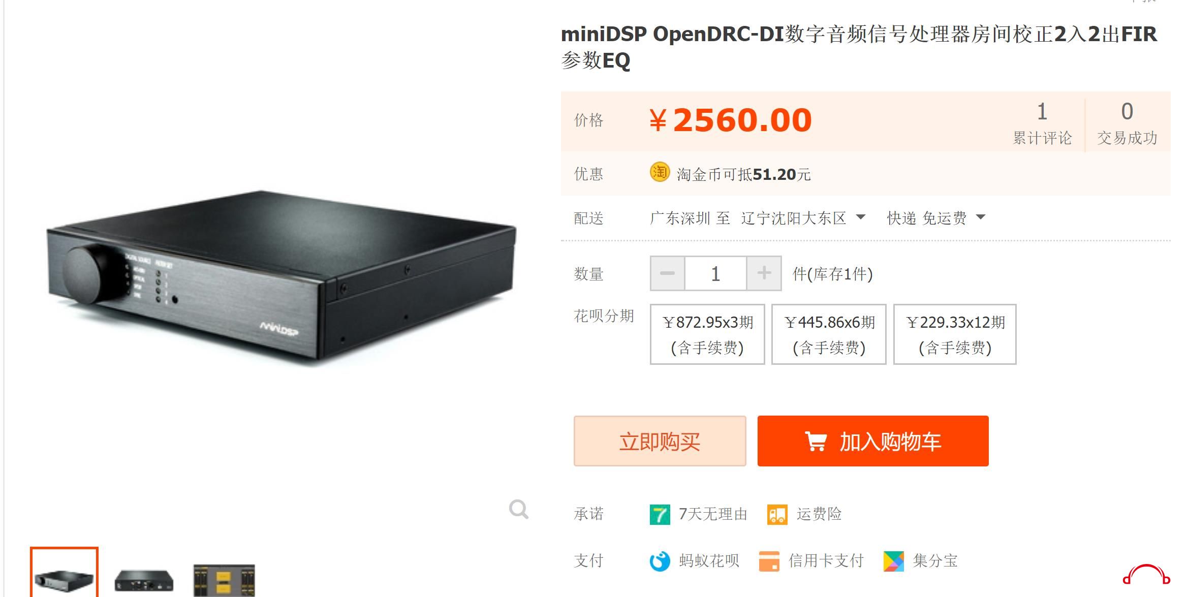

 楼主| 发表于 2019-8-17 21:42:39 | 显示全部楼层
dekiller 发表于 2019-8-17 17:43
靠位置调炮也不现实。楼主还是把炮退吧。
买个MINIDSP好像 就能解决
670
2019-8-2
 楼主| 发表于 2019-8-17 21:45:17 | 显示全部楼层
dekiller 发表于 2019-8-17 17:16
一般只有正反相的在HIFI不好用。要相位连续可调才能完全隐形。
这个东西好用么?
