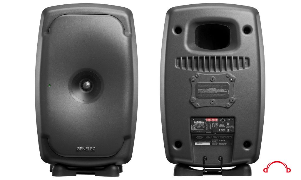

新品1 The Ones 系列旗舰之作:8361A
GENELEC 8361A
The Ones 系列的第一款产品 8351A 三分频同轴音箱诞生于 2014 年。三年后,尺寸更加紧凑的三分频同轴音箱 8341A、8331A 问世。它们平滑的频率响应、精准稳定的声像定位、宽阔的监听区域、灵活的监听距离等出色性能,受到全球音频专业人士的认可。
“三兄弟” 在短短几年内斩获了包括 TEC、PIPA、MusicTech、Sound on Sound、Resolution 等多项音频行业大奖,也受到了 Fennia 设计大奖、QIA 质量创新奖等跨行业奖项的青睐。
发布会现场的 The Ones 系列
现在,尺寸更大的 8361A 三分频同轴音箱问世。它延续了 “终极点声源” 的设计理念,拥有更宽阔的频率响应、更大的动态范围,更出色的指向性控制,短期平均声压级可达 118 dB,适用监听距离从最近 50cm 到最远 5 m。
真力研发工程师与工业设计师 Harri.K
8361A 拥有由真力自主研发、全新设计的最低衍射中高频同轴单元和两只声学隐藏式低频单元。与 The Ones 系列其他型号一样,8361A 拥有经过精密声学设计的弧形箱体,最大程度地降低衍射现象。整个箱体的前面板形成一个超大的指向性控制波导,使得监听区域非常宽阔。8361A 内置 3 路高效率 D 类功放,并可以实现 20 段 DSP 数字均衡处理,以及精确到 0.01 毫秒的延时补偿。

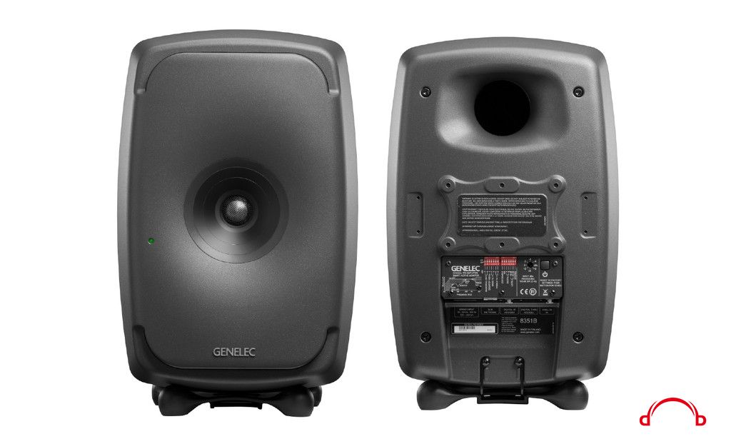

新品2 精益求精:8351B
GENELEC 8351B
8351B 是在前代产品 8351A 基础上的精益求精之作。在延续以往成功经验的同时,真力将近几年来在电子学、声学、机械工程方面取得的最新成果融入其中,尤其也从 8361A 的驱动单元技术和 8341A 的电子电路设计中汲取了灵感。

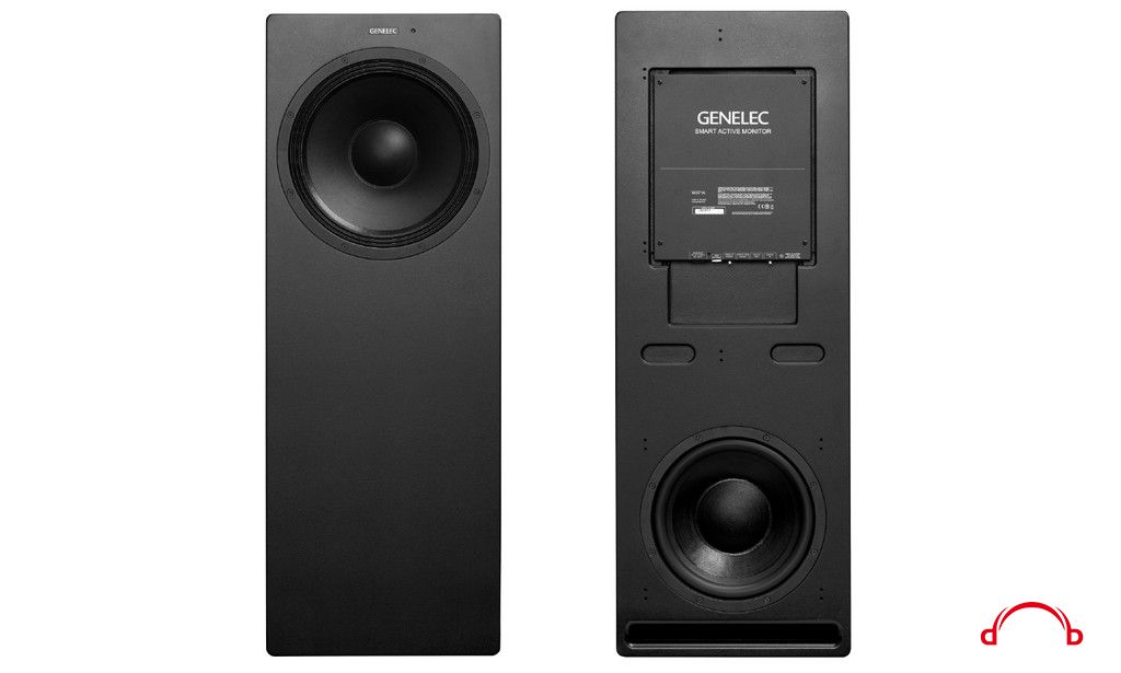

新品3 突破创新:W371 母带低音系统
GENELEC W371
从理念到产品,W371 母带低音系统都是一项全新的突破。它们采用前所未有的方式,针对房间声学中最具挑战的 500 Hz 以下频段提供精准监听解决方案,并与 8341、8351、8361 搭配组成母带监听系统。
内部结构设计
W371 的内部集成了由两个低频单元、两个不同结构箱体所组成的两个独立的低频发声体,一个朝向前方,一个朝向后方。
每一只 W371 都包含两个独立的低频发声体,朝前、后方的单元尺寸分别为14、12寸
结合真力先进的 DSP 数字信号处理技术、自动声学测量技术,W371 可以针对房间声学的实际问题,在分频方式、指向特性、频率响应上进行自适应,并能够在三种不同模式下工作——协同模式、匹配指向性模式、防反射模式,有效缓解房间中的低频抵消、低频驻波现象(频响曲线上通常体现为低频凹坑、低频过量)对监听带来的灾难性影响。
可以说,W371 让真力向终极答案又迈出了重大的一步。
真力研发总监 Aki.M讲解 W371A 三种工作模式
加入了 W371 的 The Ones 系列,能够组成强大的四分频母带监听系统,在性能上与大型主监听音箱媲美。
更重要的是,独有的自适应功能,让它们能够更加细致深入地解决不同房间存在的不同声学问题,也使得音箱的摆放位置更加灵活自由。
同时,混音师还可以随时切换低音系统的开、关,也就是在主监听和近场监听之间随时切换,而声像定位、声像宽度均保持一致。
W371 是 8341、8351、8361 的完美搭档
除此之外,W371 既是强大的自适应低音系统,也是稳固的落地式底座(高度 110 cm),将 The Ones 系列 8341、8351、8361 的声轴置于标准监听高度。
