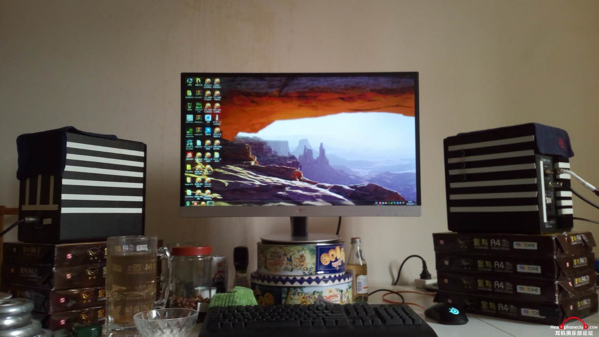

这会在看《红猪》,用上了自制的线,跟爱克创的一两百的放大器。调了声卡的EQ:78Hz7.5,1.3kHz6.5kHz都是6,低音Q程度2.2,跟1.5的dynamic。距离一个2米床位,动态有电影院的程度78分了,不会感觉声音冲击刺耳,不入侵,稍稍怡然一些。总体素质要比普通小影院高一些。也不会有非地标电影院常常出现的喇叭或者系统没有调节好的情况。声音是前面一块在,由屏幕区域发出来的感觉。

六七百的音箱忘记提醒有个问题.因为功放板只有一个,所以左右声道会不平衡,这很细微.延时的话我说不准.建议买左右独立功放板的音箱.

''囧''字法(音响在一米六的桌上左右两边边界这样/\摆放,人在口的位置)摆放也试过,还没有主帖双肩两侧摆放好,即使两个方法都看不到单元.但是囧字摆放音响存在感还是太强了.肩摆几乎已经感觉不到音响了.还是这个方法比较好:[[[[发现了比较完美的现场感,又不会奇葩摆放的.就是把俩5寸音响相向塞进我宜家买的一米五长的灯笼里.中高音跟现场位置的和谐感一体感是各种摆位里最好的.就是可能音响的低音需要三分频出来放两边?因为低音被干扰了些.通过调EQ没用.中高音是调节EQ出来的不然也闷.但是是所有摆位里现场感最好的.X]]]]
♡ ♡ ❤ ❣ ❥ ♥♥ ♠...总结,相向摆放,塞进灯笼+EQ.低音单元放外面来去解决低音糊需要探索一下,就成了.♡ ♡ ❤ ❣ ❥ ♥♥ ♠...

知道该怎么搞了。用个带鱼曲面屏或者65寸55寸曲面屏,在电视背后囧字两肋向前插刀式的放置。声场挺自然的,也足够延展。

新研发企业还是推荐双功放板,支持平衡输入。因为3.5输入,且主要是因为单功法板,换了不同阻抗的连接线的原因,左右声音不一样大。不过这种摆放方法,也不太明显。
