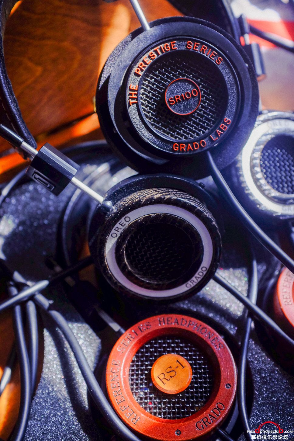

先介绍SR100这只歌德耳机吧,现在在歌德的官方网站也没办法找到这个型号的信息了,我就先简单介绍一下。SR100是歌德的prestige系列的第一批产品,有SR100和SR200,这都是hpk向下简化的产物,歌德希望能通过这个更便宜的系列来对接到更多的消费者。所以和高售价的hpk不同,sr100走的是性价比路线。
版本划分
比较容易区分的地方是印字,早期的sr100使用的是红字,后面的sr100则用了和现在一样的白字。sr200我则是没有见过红字版本。使用红字的sr100和早期的sr200部分装配了hpk的单元,但是hpk用剩下的。也就是说歌德认为不够好的一些hpk单元给了一部分sr100和sr200了。后面约翰歌德又找了别的单元专门给sr100和200用了。
海外的论坛里称这款单元叫“black star driver”,为什么呢?因为你可以看到单元中间部分是星状的图案。而且颜色是深色的。
和新一些的歌德耳机相比,sr100的线材也有所不同,这款歌德的线材要软一些轻一些,不那么容易发生缠绕。我见过不少歌德线都拧麻花了,sr100即便是过了这么久也没有这种情况。这个线材比较直观的特征就是印字。
“ GRADO SIGNATURE LABORATORY STANDARD AUDIO CABLE ”
头梁呢,比较讨厌了,宽头梁,基本上没什么弹性。佩戴上略微硬核一些,因为弹性比较小,所以头大的用户估计不会好受,不过歌德嘛,头梁随便换。我手里粉红版RS1的头梁就已经是新式的了,很有弹性,所以这款硬邦邦的头梁歌德也知道不舒服,所以没有用太久。
声音我就不在第一楼介绍了,吃个饭回来再说。因为sr100、rs1vb、奥利奥都还在我手上,正好就凑成了老中新三代,这三只耳机微妙的声音特质的不同很有意思。

这图片怎么这么大(笑),明明都限制在几百k的。我这只虽然红色印字没掉,可喜可贺。但是sr100的右侧的铭牌给掉了。。。虽然能买到,但是四十刀一个还真有点贵,我自己倒是不在意铭牌是否存在,声音不受影响就行啦。

声音方面,我想说的简单一点。
首先耳罩没有使用flat耳罩,卖给我sr100的哥们把耳罩留下了,我就只能给它套上了新歌德的耳罩。所以声音多多少少被改变了。另外驱动方式方面,我在玩歌德之前一直是KK和另一只日系低阻耳机的用户,所以是功放耳放都在使用。但是在开始听歌德之后,陆陆续续出掉了之前所有的大件,以至于现在直接插es100聆听。这虽然看上去是个很粗糙的驱动方式,但是,实话实说,听歌德,尤其是老的歌德耳机,不要让系统里有过多的层级。为什么这么说呢?老Grado的耳机调音,给人感觉把所有的声音元素都妥当的摆在那里了,就像是把一道菜的各种原材料和调味品都给摆好。系统里引入的层级越多,就越会改变这些元素,最终调出来的东西很有可能和你想要的矛盾。这么说或许很抽象,换个说法的话,就是约翰歌德已经把声音注入到了耳机里,不要尝试去改变它,而且它也不吃推力。所以我听老歌德耳机我会直接插cd机、手机、mp3,尽量不让声音经过别的东西。
sr100和RS1vb的声音有深有浅、有强有弱,不仅仅是把音频回放出来,还会对音频里的元素做出“歌德式”的调整,这正是约翰歌德把他自己的音乐审美灌输进耳机里的结果,让sr100出来一个他想要让你听的声音。我同样常听的DT831,就没这个过程。老款的歌德耳机在我听来有着耳机对音乐的思考。RS1vb和SR100想的还不一样,RS1vb的声音更加的沉稳,沉稳可能不合适,倒不如说是悠闲。为什么说沉稳不合适呢,因为sr100也可以说是沉稳的,虽然sr100的声音要比RS1vb要兴奋、热烈一些,但是没有毛手毛脚,或者侵犯到听者的感觉,这同样也是沉稳。
在说之前驱动老歌德的问题时,为什么我要加个“老歌德”的限定呢?因为三代歌德并不是这么做的。比如我手里的奥利奥,奥利奥的声音没有做到有深有浅、有强有弱,而是把它能回放出来的内容一股脑推给听者的,没有做出任何的安排和调整。这种时候我认为需要一个能够梳理信息量的系统层级,可以是个音源,也可以是个放大器。但是就算我这么一折腾,它还是不能像sr100或者rs1vb一样能给我一个“醍醐灌顶”的感觉。说到底,我需要另一个人做个东西让我惊喜一下,而不是我自己调,这就像是自己做饭总觉得吃的不如别人做的香一样,因为里面少了“惊喜感”的部分。所以我不是多么喜欢新歌德的做法,它符合目前市场的需求倒是事实。

可以说一下当年SR100定价是多少吗? 我看你图中SR100单元前防尘布的装配手工比现在PS2000e的还要好...

sr100的具体定价我还真不清楚,大概应该在一二百刀。新防尘网的装配确实稍微有点不修边幅了哈哈,不过也只是边缘剪裁的略随意。

吐槽:宽头梁佩戴实在是太硬核了
