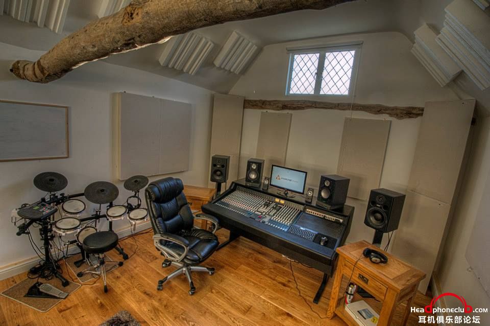

混音编曲个人工作室
混音编曲个人工作室

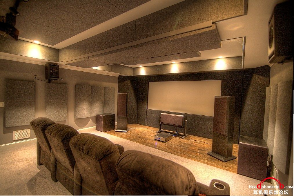

家庭影院式
家庭影院式
其它三个过程我们按下不表,来看看音箱音源发出的声音是如何进入我们的耳朵的。当音源发声时,最先到达我们耳朵的是直达声,没有任何修饰的“干净”声音,大概几毫秒后到达我们耳朵的是第一发射声,声波经过左右上下前后墙面第一次镜面反射所到达的声音,这两者混合会产生一种被称为梳状滤波的效应,反射声干扰原始声的波形,对声音产生染色。然后声音不停的在空间中反射来反射去,此时与直达声相比,时间间隔上大了许多,不会在声波振动层级上产生影响,这时我们听到的发射声就是混响的来源。同时,因为声音高频和中频波长较短,而且传播方式以直射以及波状散射为主,很容易被墙面和物体吸收。低频则不同,波长长,传播以360°无死角球面方式在空间中晃荡,最骚的是墙面等大多数物体对它的吸收基本为零,导致低频混响声更大,音乐低频听起来既浑浊又松散,在空间的不同位置听感都不一致,像个四处乱撞的蛮牛一样。

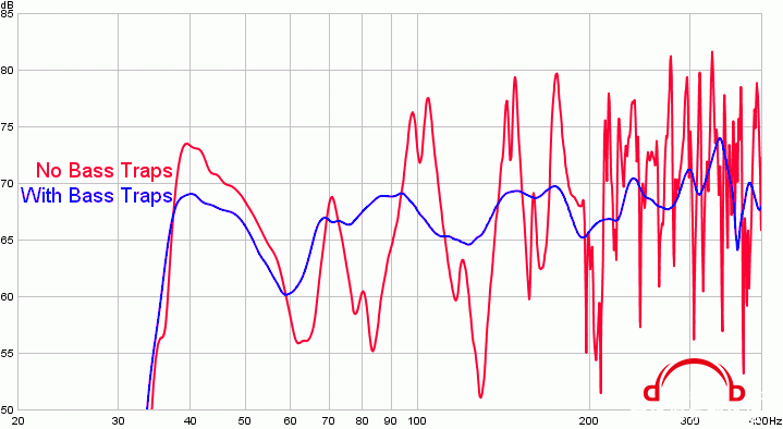

放置低频陷阱与典型房间的低频频响对比
放置低频陷阱与典型房间的低频频响对比
因此在声学处理中最重要的就是处理低频,而低频陷阱则是专门用来处理低频的利器。它可以在低于300hz的频率下减少峰值,零点和共振。由一个典型的家庭房间的低频频响曲线图可以看出来,当低音波从你身后的墙上反弹,在你听到的响应中创造出深沉的空洞,在未经过处理的房间中,30分贝的空值是很常见的。同时在一些频率上产生峰值,整个曲线变得陡峭。当低频陷阱被放置在环境中,低频响应变得更加平坦和紧凑,整个空间的混响也变得一致,不会出现只有低频的隆隆感,并且在房间中的不同位置测试的低频频响曲线也越趋于一致。

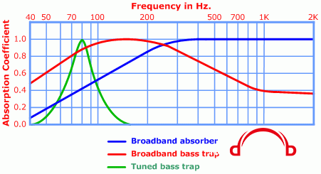

低频陷阱的好坏可以看四个方面,低频陷阱的厚度、所用材料、材料密度、结构方式(内部,不是指外形啦)。厚度越厚越好,低频波长长,越厚吸收越多。目前全世界最好的低频陷阱都是由高品质的声学泡沫和专用的声学玻璃纤维构成,这里我一定要吐槽一下聚酯纤维,屁用不顶卖的人还贼多,看见这种材料请直接忽视。材料密度则是越厚越好,与内部结构方式有关,基本上大牌子都有自己的专利。
低频陷阱有两大类:宽带低频陷阱以及调谐低频陷阱。大家可以看图,蓝色是质量差的低频陷阱,低频能吸但吸收系数较低,同时对中高频来者不拒,属实害人不浅。红色是优质的宽带低频陷阱,真正的解决低频问题,同时不会干扰到中高频,让频响更均衡,这是一个非常重要的特性,他把好的低频陷阱和质量差的以及矿物棉和其它材料构成的低频陷阱彻底区分开来。最后,绿线显示了以80hz为目标的调谐低音陷阱的吸收量。
不同的低频陷阱吸收频率对比图
不同的低频陷阱吸收频率对比图
这里就产生了一个误区,调谐低频陷阱比宽带低频陷阱效果好。确实,宽带低音陷阱在低于80 Hz的频率下效果较差,并且调谐陷阱可以非常高效地降低频率,降低深度。但是,音频房间需要大量吸收所有低频率。一旦你用足够的调谐陷阱来充分控制房间模式,就没有足够的空间用于吸收剩余低频所需的宽带陷阱。此外,房间有三种主要低频频率,每种低频频率对应于长度,宽度和高度尺寸。这就是要吸收的三个低频频率。但那只是针对基频。在每个基频的倍数处还存在高阶模。因此,如果主长度模式为30 Hz(对应48.26cm),则还有60Hz,90 Hz和120 Hz的频率。现在我们在低频就有四个长度尺寸的频率需要处理!
