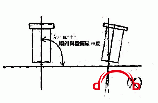

a.方位角调整
其实方位角(Azimuth)没啥学问,您看左边的图就懂了。简单说,就是唱针唱头应该要与唱片面垂直,如此才能让唱针在V形沟槽中读取最多最正确的信号。调整时,可以拿一片镜子放在唱头下(但是镜子请一定要确定是够平整的。),从镜中的倒影判断有没有垂直。
某些唱臂的唱头盖方位角可以调整(如SME的3009唱臂),通常在唱头盖锁固环后面一点点会有一个小螺丝,松开此螺丝就可以调整唱头盖的偏角。如果唱头盖的偏角不可调,唱头装起来偏偏又是歪的,很有可能您的唱臂孔、臂板,或固定唱臂的地方有问题,这个时候必须想办法补救。补救之道有二:唱臂可以拆下的就将唱臂拔开,垫一点东西矫正;但也奉劝您如果没有把握的话,不要对唱臂做有破坏性的矫正动作。唱臂不能动的,可以在唱头盖与唱头间垫一些塑胶片,把偏角补回来。(图中的Azimath应为Azimuth)

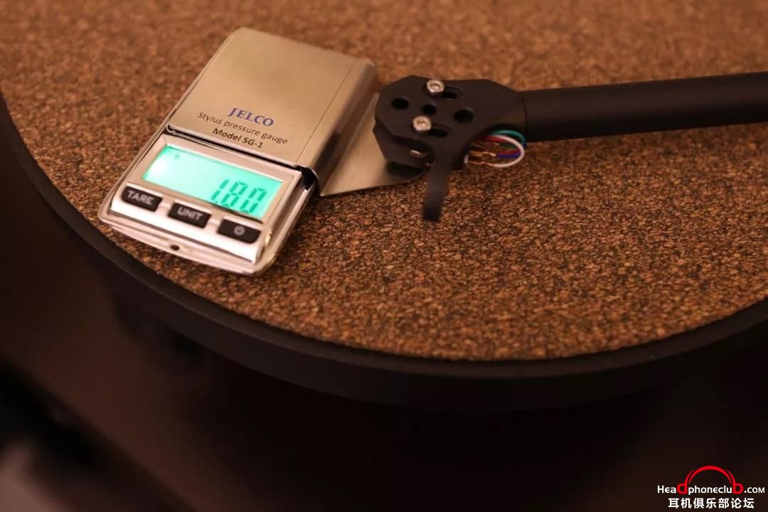

知道VTA的意义之后,实际调整上,请先将针压调到厂定针压,然后把唱针摆到唱片上,看唱臂、唱头盖有没有和转盘、唱片呈现平行?如果唱臂的升降能调,就让把它调到平行。不能调整的,有三个方法:(1)换唱头盖试试、(2)换唱片垫,从唱片垫的厚薄来调VTA、(3)针压通常有弹性,例如厂定针压为1.5到2克,则可利用此范围来变更VTA。
这里还必须提出两点说明:因为VTA的标准不太一定,演变到最后VTA已经成为『调音』的一环,偏差过大固然不妥,用些微的偏差来达成音色变化却也没有什么不好,最后仍然必须以聆听为标准。另外,新的唱头使用一段时间之后,阻尼橡皮会变的松软,此时即使针压不变、唱臂高度也不变,VTA却可能改变,故唱头开封使用数个月之后应该重新检查VTA。
