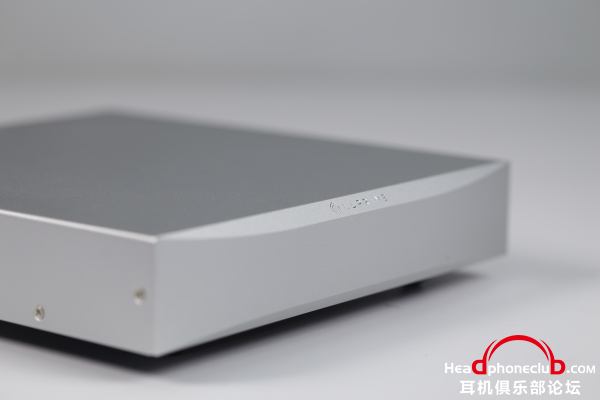

NuPrime产品设计走的是极简风,巧妙融合了直线和曲线,以蚀刻文字方式于前面板上低调的留下品牌名
