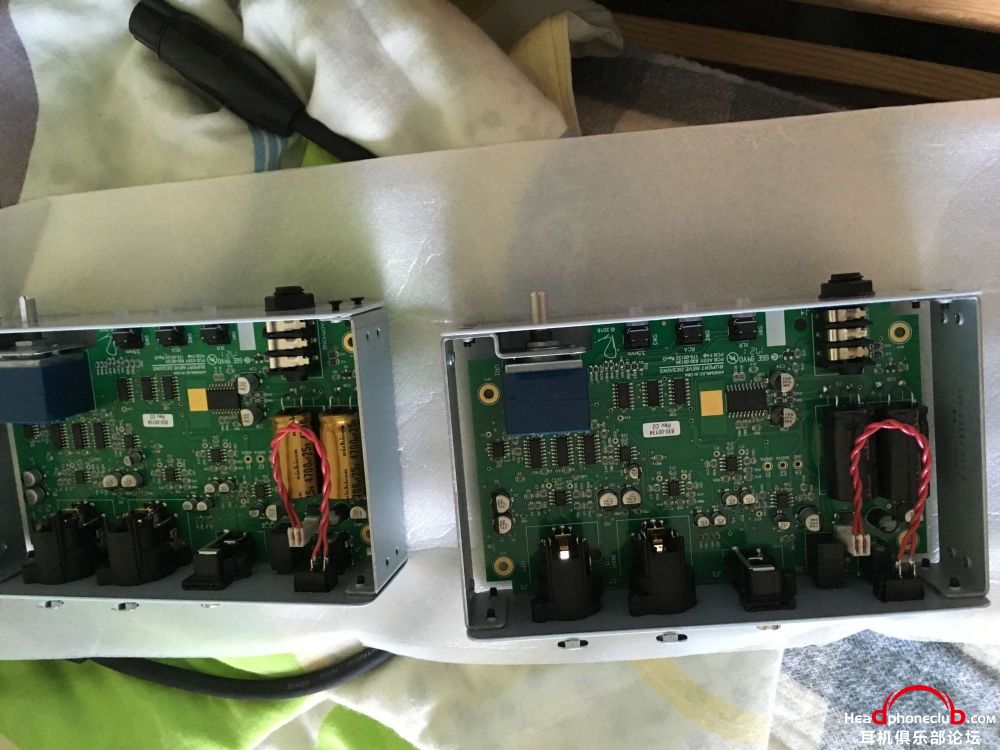

答:”好问题。自从RNHP发售以来我们收到几个发烧友的反馈说拿RNHP推低敏平板音量要旋到一半以上,我们觉得没什么问题,但是他们潜意识里觉得音量旋钮要旋很多就代表推力不够大,所以我们给后期RNHP稍稍调大了增益,不是很多,只是1-2dB,你不去仔细比较很难发现。今年二月canjam我们还收到一个烧友的反馈说他有两个RNHP,拆机看里面电容不一样。去年展会我们还收到烧友的反馈说500块的耳放RCA还不镀金实在是上不上台面,所以我们后来生产RNHP就用上了镀金RCA。录音棚里的人从来不会给这种反馈,我们只能说发烧友比较挑剔,这些细节他们不反馈我们生产部门根本不知道。“
问:”那个烧友给你看的两张RNHP拆机的照片是不是这张照片?“  我给他看了照片。
答:”就是这张照片。那个人把照片发到head-fi上了?“
问:”给你个惊喜好不好,那个人就是我。去年canjam抱怨RCA没镀金的也是我。我其实有五台RNHP。“

答(笑):”你在canjam上反馈的电容声音不一样的问题我们回去之后专门拿了一台早期生产的样品和后期生产的做了声音对比,没有发现大的不同,你说的声音不一样也有可能是因为增益拔高了1-2dB所以会觉得不一样。而且电容厂家的参考纸上写的是黑电容是金黄电容的升级版,所以对我们厂家来说没有理由会觉得早期的比晚期的好听。“
问:”金黄色是FW,黑色是KW。“
