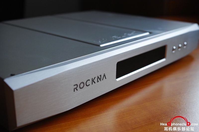

Wavelight Rockna,或者说“小Rockna”,是一台传统R2R分立元件的解码器,其数字滤波可以关闭,使之成为一台所谓NOS(非超取样)的解码器。也就是说,不要说Upsampling了,连传统的Oversampling都可以关掉,直接听最“纯粹”的声音。
关闭了数字滤波、NOS模式下的小Rockna解码器,是怎么样的声音呢?我觉得听到的是一种可以形容为“淳朴未凿”的声音品质。非常自然流畅。记得南开米饭喜欢在发布会上宣传其“太子”播放器的时候举一个肉类的例子——Delta-Sigma解码好比把肉切成肉丁再拼装起来,变成肉肠,技术指标可以很高,但是并不“天然”而R2R是直接吃原始形态的肉,指标不那么高但是口感会更好,更有“肉香”。
R2R解码,特别是NOS的R2R解码,确实指标不太好(开了数字滤波会提高一些指标,但还是不如Delta-Sigma的),但也一直有喜欢的,他们喜欢的是什么呢?其实就是那种天然肉香吧。
顺便提一下随身播放器里,我个人的Reference就是米饭的太子。黑太子、红太子,都喜欢其声音。虽然两部机器操控原始,但仅指声音,还真是“肉香”。
4239

一个是原始肉香,一个是依靠最新数字科技打造的无比精致声音,究竟哪个好呢?有网友问我,究竟价位差不多的Vox和小Rockna哪个声音好?我想还不是能简单Yes or No来回答的。但是当我询问自己的内心,究竟更喜欢哪个的声音,我得承认,在我的耳朵听来,Vox的声音更抓人、更迷人。
应该说,依靠DSD升频处理技术做的解码,Vox是迄今为止我接触过最成功的一个。厂家研发多年不是白费的;确实,它是靠“做”的,是明显的does,但是做得确实很棒——三段平衡、全频凝聚结实和开阔、而且,声音超级精致。这是否说明了does得很好的机器,最终还是可以超越天生is得很好的传统流呢?
