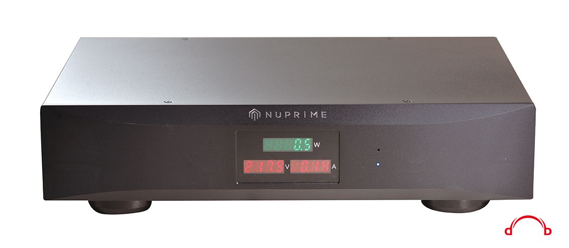

Pure AC-4的面板中央有三组显示屏,分别显示市电的电压,输出功率和输出电流,用家可非常直观地了解到市电的状况是负载器材的工作需求,当然,如果不需要也可以通过背板的拨杆关闭屏幕显示。

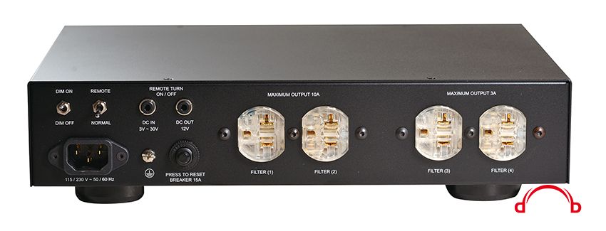

而背板上除了IEC标准的15A电源输入端子,还提供了12V系统联动端子,方便玩家作联动开关机,提升使用的便捷度。而4位输出插座则分为两组,均采用Furutech FPX-(G)插座,分别对应3A和10A连续负载电流值。很显然,低负载那组是为讯源和前级等低耗电器材准备的;而高输出那组则为耗电较大的合并功放和后级功放等器材准备的。对于一般音响迷的组合而言,4位插座大概是刚刚够用的了。

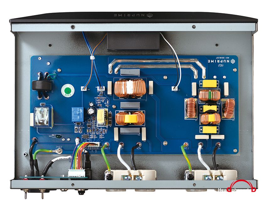

打开Pure AC-4机箱,中间的大块线路板内设计了两组独立低通滤波线路

左边为七阶滤波

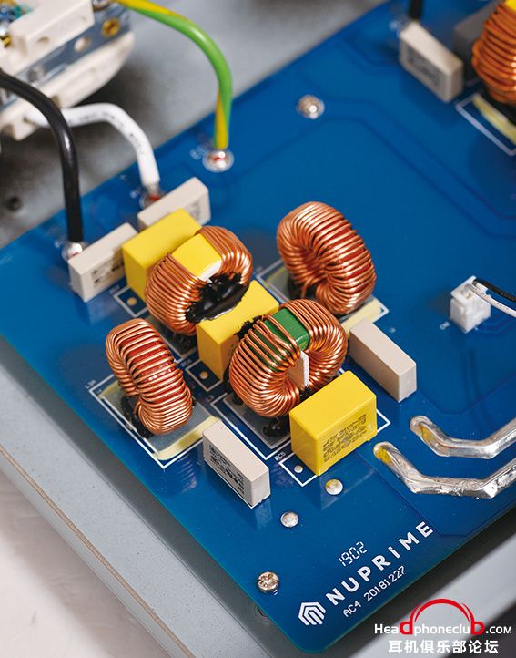

最后核心来了,Pure AC-4是如何处理这两组输出的电源呢?打开机壳后,可明确看到内部线路板上的两组电路架构,输出较小的那组采用7阶低通滤波线路,拥有最大1000倍的隔离能力,实际最高输出电流可达8安培,因此标注3安培是个很保守的规格。
而大输出的那组线路更靠近电源输入端,采用5阶低通滤波线路,为了确保提供宽裕的电流供应,其电感线圈使用直径达1.6mm的漆包铜线绕制,提供10-50倍的高频杂讯隔离能力,而且所有大电流路径上会用到的机内线,也全部都用12AWG(直径2mm以上)的粗线;甚至PCB电路板上的铜箔,也再加焊1.6mm铜线来提高电流传输能力。
这些讲究的做法当然是确保电流传递不受限,得以可以最大输出27安培。
