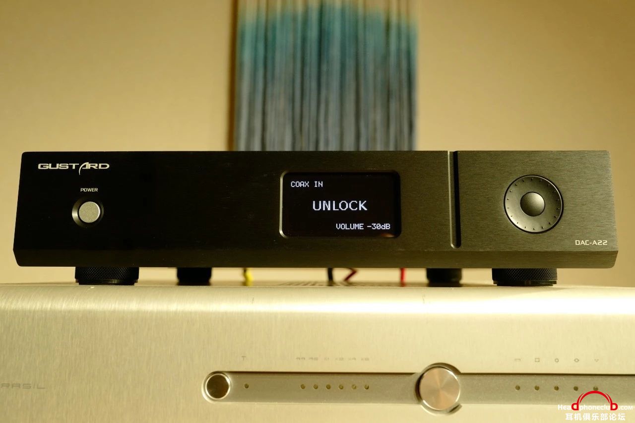

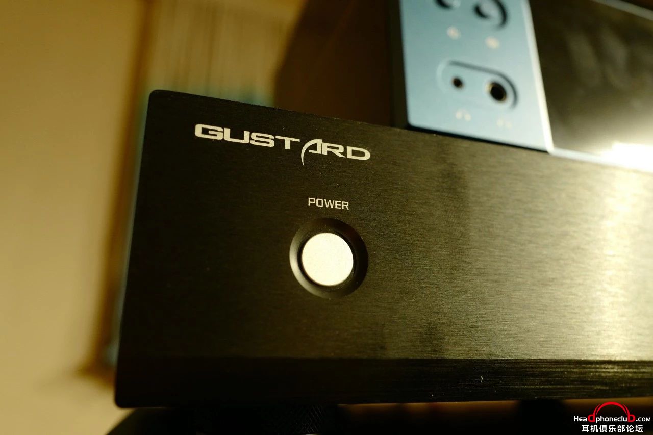

正面非常简洁,一个电源按键,一块显示播放状态的屏幕,一个音量和选项滚轮,中间一个确认键。

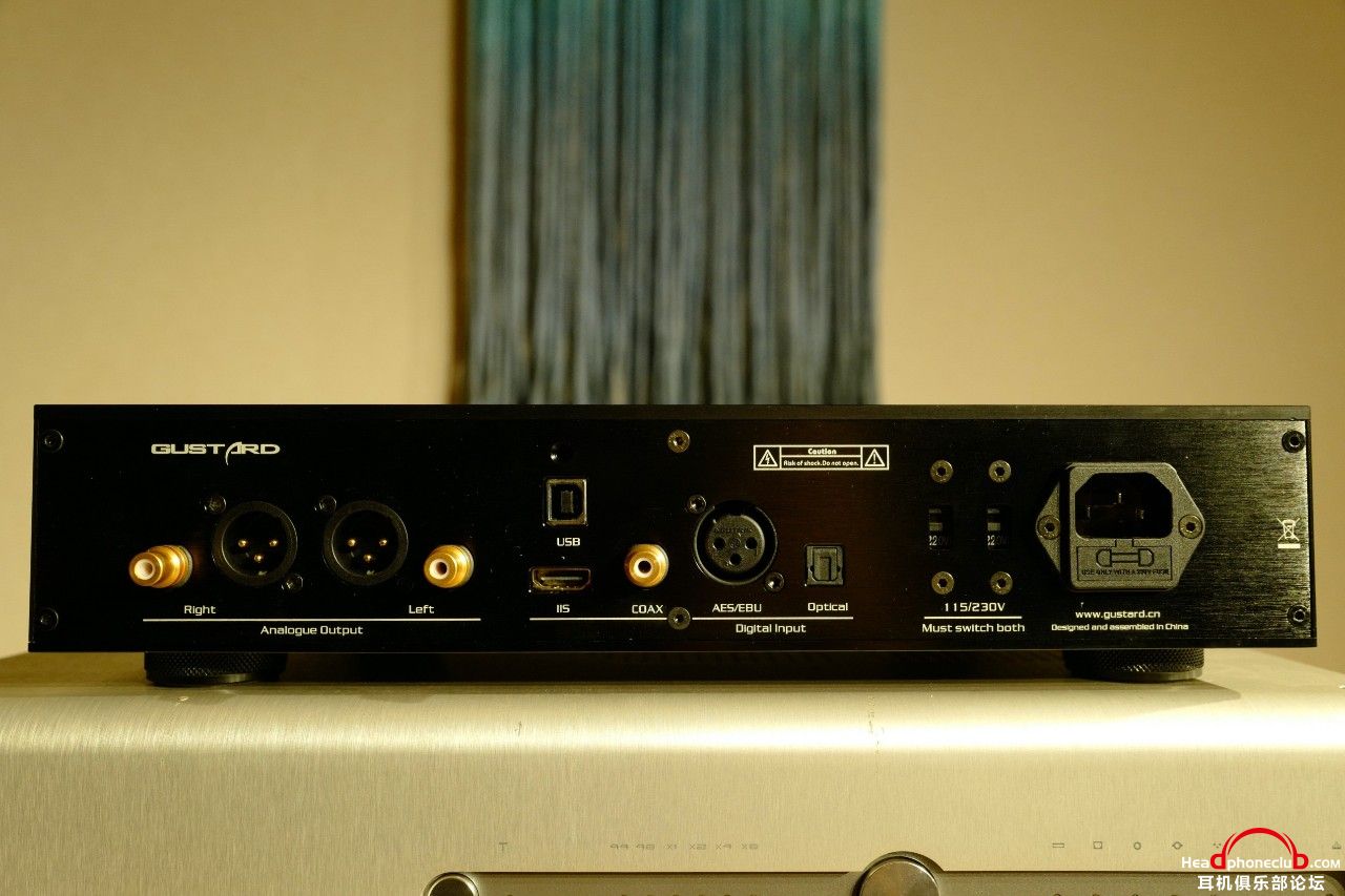

背面清晰易懂,包括平衡/单端模拟输出,数字输入部分支持同轴、光纤、AES、USB、i2s。调节电压需要注意,两个同时调节才行。电源接口下面可以更换保险丝。
实在太简洁了,以至于没有特别可以突出介绍的地方。A22解码器支持前级功能,模拟输出音量通过转轮可调,方便接驳有源音箱。
屏幕显示也是简单明了,左上角为音源输入显示,中间为音源锁定状态,右下角为音量指示。

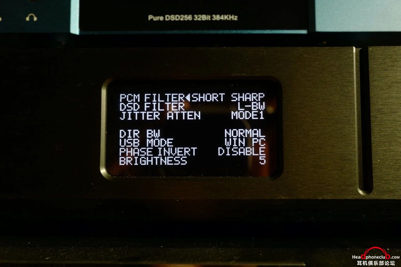

长按确认键的话,会跳出系统菜单,前三个为PCM、DSD滤波以及Jitter模式调整,我们可以简单地理解为对声音的不同微调模式,可以自己尝试不同组合,获取自己喜欢的听感,比如黄老板自己比较喜欢默认模式下偏监听的听感,而我自己喜欢调节这些滤波模式,获取更为舒缓和柔和的听感。当然,这些调整项对声音只是微调,不会改变解码器本质上的声音特色。
USB Mode根据usb音源是win还是mac系统调节。相位反转,屏幕亮度可调,DIR BW是AES/同轴输入带宽,黄老板说选择默认就好。

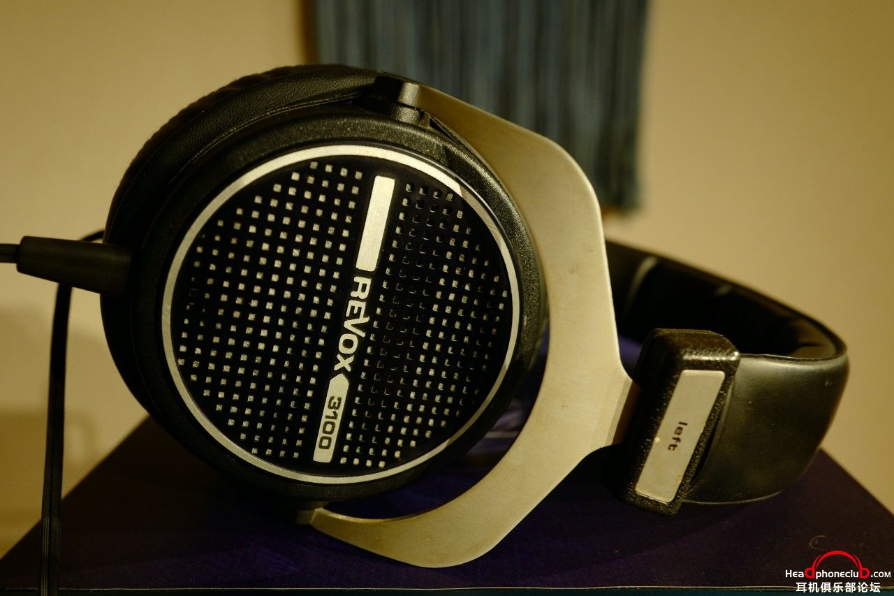

后来我使用A22解码器搭配金波的GAX耳放,驱动老古董耳机Revox的3100,整体音色表达没什么问题,但发现3100耳机吃不下A22解码器的高素质,声音容易挤成一团,不够分明。后来换成HIFIMAN的Susvara才足够吃下A22解码器的高素质。染色并无太大变化。

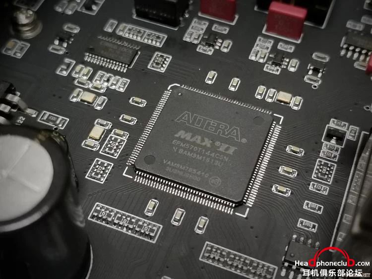

•CPLD可编程逻辑芯片,自行构造逻辑功能的数字集成电路,时钟管理、2nd PLL 数字整形、DOP解调、 PCM/DSD depop switch等独家技术,为出色音质奠定了坚实基础;
