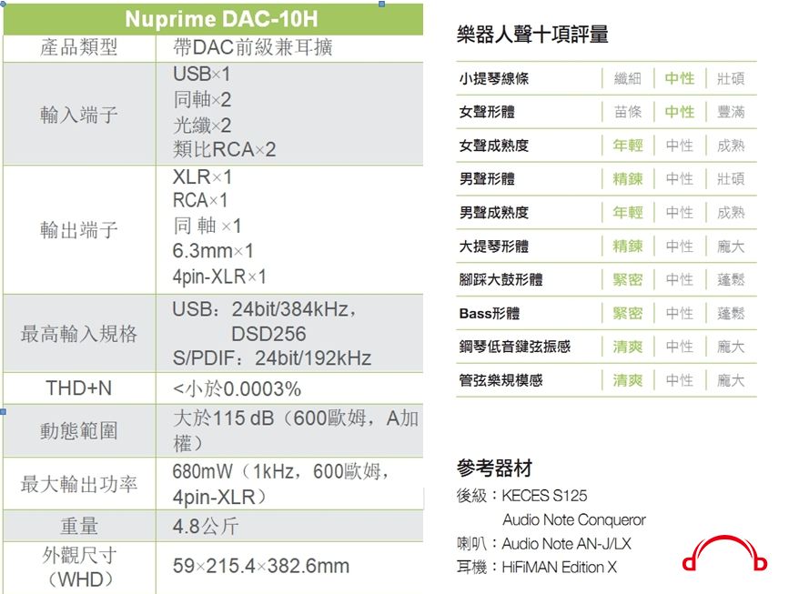

本次的器材评论,则是旗下解码带耳放当中等级最顶的型号DAC-10H。其实DAC-10H可以看作是DAC-10的升级型号,差别在于DAC-10H多了耳放输出的功能。考虑到两者价格差距并不大,除非已经有更优秀的耳机扩大器,否则直接购入DAC-10H会是比较划算的选择。其实本刊评论已经算晚了,DAC-10H已经连续五年拿到美国TAS杂志的编辑特选大奖。这个奖很多器材都有拿过一、两次,但是能连续五年获选的器材相信不会太多。
R2R模拟音控

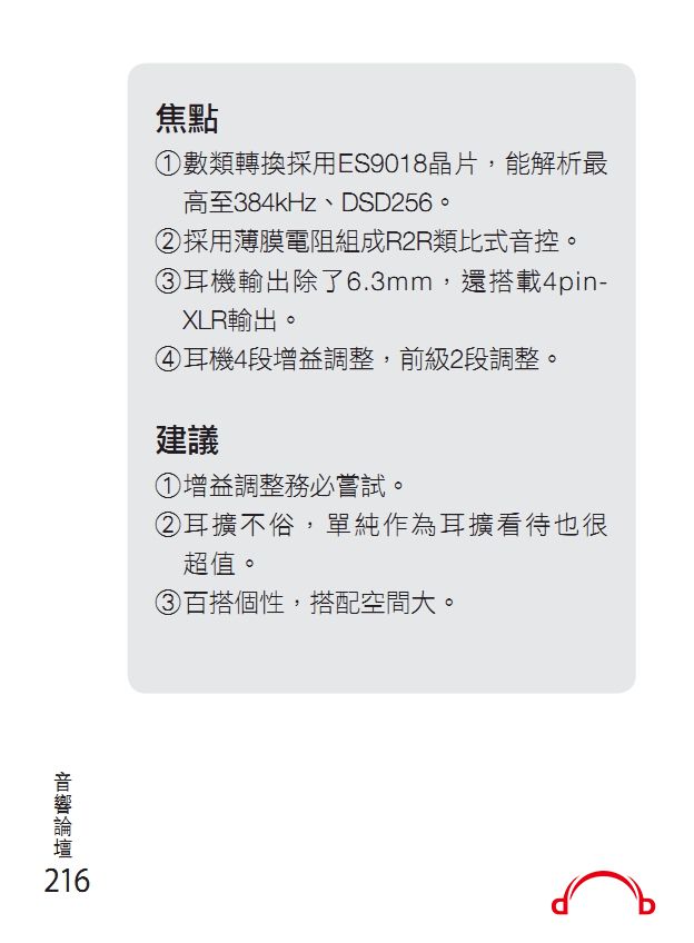

DAC-10H的外观和NuPrime大部分器材一样,都是扁扁薄薄的,这已经成为它们家的特色了。扁薄的外型更适合放在每一寸空间都很珍贵的书桌上头,并搭配耳机使用。可能也是为了美观考虑,DAC-10H并没有任何旋钮,而是全改用按键来控制包含音量在内的调整。另一个有意思的设计就是DAC-10H也不使用常见的显示屏幕,而是以蓝色LED灯排列出代表各种输入的英文字母,以及用来显示音量的数字。在端子支持度上,常见的三种数字输入端子光纤、同轴、USB 当然都有,甚至连RCA模拟输入都有搭载;因此用家也可以把DAC-10H 当成纯前级或耳扩使用。输出也支持XLR、RCA各一组,耳机输出除了常见的6.3mm之外,还搭载了被认为效果更好,现在高阶耳机多半都有的4pin-XLR。
作为数模转换的解码芯片, DAC-10H采用ES9018这款动态范围达到135dB的译码芯片,这也是让DAC-10H能够支持高解析档的关键。当然光是芯片还不够,输入级也特别采用低噪讯的JFET,确保ES9018出来的讯号干净无污染。在音量控制上DAC-10H 直接移植自Reference Class P-20的作法,采用薄膜电阻网络作为音量控制;音量每0.5dB 一格,相当够用了。在电源处理上, 虽然DAC-10H体型轻薄,但还是在其中塞入一颗环形变压器;而且数字线路与模拟线分开供电,确保模拟线不会被数字线路的噪声给污染。

2乘2增益组合
若要说到DAC-10H最特别之处,那就是增益可调设计;而且这增益并不是只有一种,而是有两种增益可调。其中一个是耳机增益,另一种是全体增益,不论是前级输出还是耳机输出都会一同改变;两者皆有高低两种选择。这两种调整可以变化出4种组合, 说明书中更是详细纪载每一种组合各自输出电压是多少伏特。如果用家使用计算机,以USB连接来播放音乐,那么这又是另外一个可玩的部分。在计算机上USB传输方式就有七种Streaming mode可以选择,ASIO的缓冲大小也可以自由调整;Streamingmode可以用在最后的声音微调,让声音更符合自己的口味。

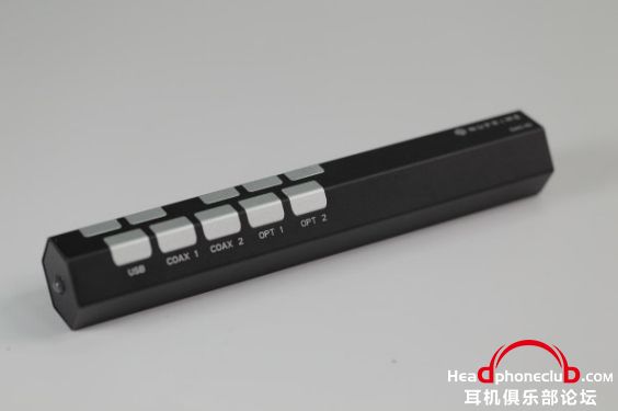

这个价位的器材如果有附上简单的遥控器,就已经无可挑剔了。而NuPrime不单单有附上遥控器,还是铝合金制作;甚至形状也超出一般对遥控器的想象,设计成六角形柱状。把遥控器设计成这种形状的NuPrime应该是第一个。

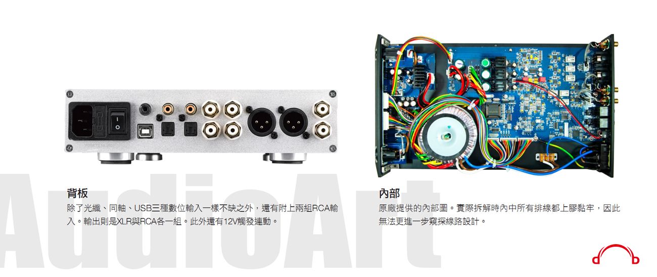

本来照惯例要把顶盖拆掉,研究内中线路用了什么好料。不过实际动手才发现,DAC-10H的组装精密度远高于平常音响器材,不是简单一片板子把机箱锁上而已;而打开之后还发现所有扁平电缆都用胶黏死确保没有任何脱落的可能。因此并无法看见全部的设计。而NuPrime一直以来就算是后级也不会有散热孔设计,这是因为散热孔会让灰尘掉入内部,可能会减少机器寿命;所以Nuprime器材都是依靠铝合金机箱散热。
不过这过程中还是能发现一个惊人的事实:DAC-10H的耳放虽然是使用OP放大,但却是上头打上自家商标的订制OP。要知道,其实理论上op 放大的声音表现并不一定比分砌式效果来得差;只是因为会使用OP放大多半都有成本考虑,声音未必是第一个考虑因素。而且使用一般量产OP等于受限于OP设计,许多不愿受制的设计者才会使用分砌组件自行搭建。因此NuPrime的订制OP显然不能用一般对OP的成见去看待;这也是目前为止笔者看到第一家拥有订制耳扩OP的音响厂商。

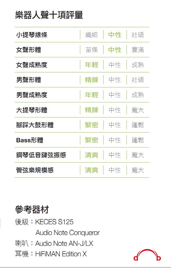

接下来在本刊2 号大试听室试听DAC-10H作为两声道使用时的效果。搭配上用Esoteric K-07Xs作为转盘,后级与喇叭经过比较后决定采用Audio Note的Conqueror与AN-J/LX。
第一个印象就是DAC-10H噪讯很低,让音乐背景更干净,众乐器的表现更明显。比如说「爵乐女伶的慢板」收入Stan Getz的「Who Could Care」这首,萨克斯风吹奏如浪花一般一波波一层层的递送。加上背景相当沉静,如同湖上的小船,在平静如镜的湖面激起一圈圈的涟漪。
再听「Acoustic Live」,发现这张如果用低增益时特别有味道。吉他形体特别立体,连音箱厚度都好像可以看到;而且乐音(尤其是较低音域)有确实从吉他木箱中传出的感受。吉他弦坚韧又富弹性,不是硬梆梆一块。尤其是第五首「Keith Don't Go」唱到高昂处遽然收声的一叹,追忆之情令人动容。顺道一提,切换成高增益时虽然指法之间的差异各明显,但追思之情则少了几分。
听Hiromi与Edmar Castaneda「Live In Montreal」,钢琴与竖琴不像本体那样重,而是以轻盈灵动的步伐在音符间跳跃。同样的乐器背景特别黑,所以表演细节特别明显;比如说「A Harp In New York」最后以钢琴低音作为收尾时,可以很明显听到按键延音被止住这样的细节。
当耳放当前级都精彩
总结来看,DAC-10H是台很实在的机器。小巧精致的体积中有不俗的DAC、讲究的R2R模拟音控,还有以一体机而言无可挑剔的耳扩。在声音上DAC-10H着重在提供干净的背景,与充足的驱动力让音乐还原本身的风貌;因此声音相当百搭,不论是作为一体式耳放推动耳机,亦或是找一台自家后级搭配使用,相信大部分的搭配都能获得满意的结果。在这个价位带上,如果需要够等级的一体式耳放,同时还有连接两声道的需求,那DAC-10H则是必定列入考虑的对象。
