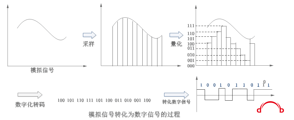

这里不讲数模转换深的知识(其实是我也不太懂),放一张图
数字音频的确是01010101组成,但是前面讲到了计算机存储的最小单元是Byte,不是单个的0或者1,这意味着传输时是否也不是0或者1单独传送呢?
