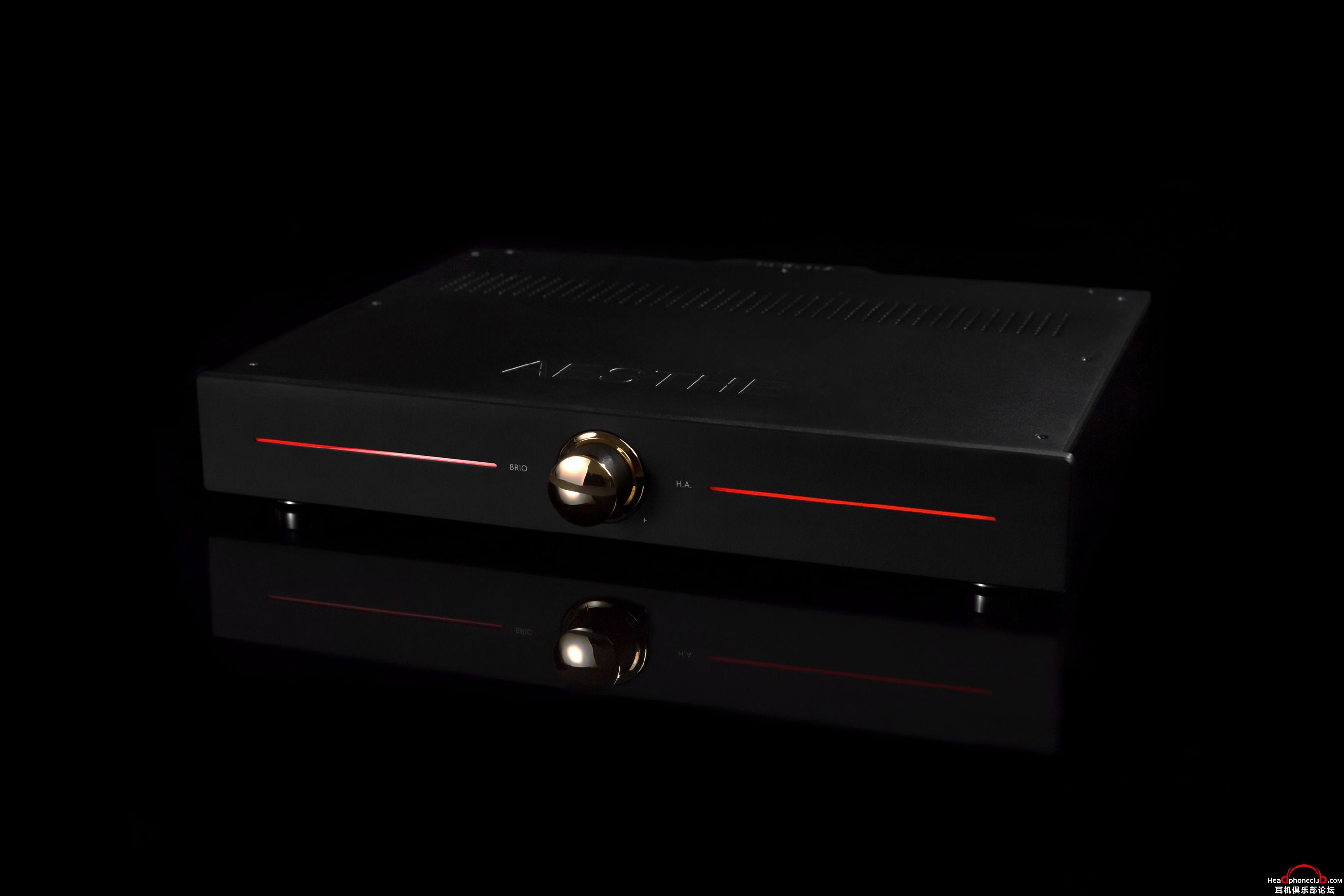

1,BRIO HA是一台高推力耳放:
18W每声道 @32Ω负载;
13W每声道 @50Ω负载;
2.65W每声道 @300Ω负载;
左右各100瓦O型变压器,总共200瓦变压器供电;
每通道8对安森美输出晶体管,总共64颗输出晶体管;
2,不同于一些力大声粗的大推力耳放,BRIO HA有着细致的音色和感情表现力,有着顶级晶体管耳放应有的透明度和细节表现力,不光可以驱动各类平板耳机、高阻耳机,也可以细腻、无底噪地驱动各类高灵敏度低阻抗耳机,例如24Ω,105dB/mW的天龙D9200。

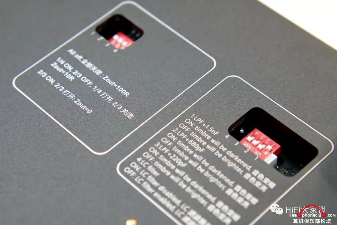

1,BRIO HA可以调整高频亮度,从亮到暗一共四级可调。
2,BRIO HA有胆机输出变压器失真模拟电路,打开后声音会更温暖、润泽。
3,BRIO HA输出内阻0-10-100欧可调,低内阻输出时控制力更强,高内阻输出时声音更柔和内敛。
关闭所有音色调整开关,BRIO HA就是一台中性细腻,同时驱动力巨大的耳机放大器。

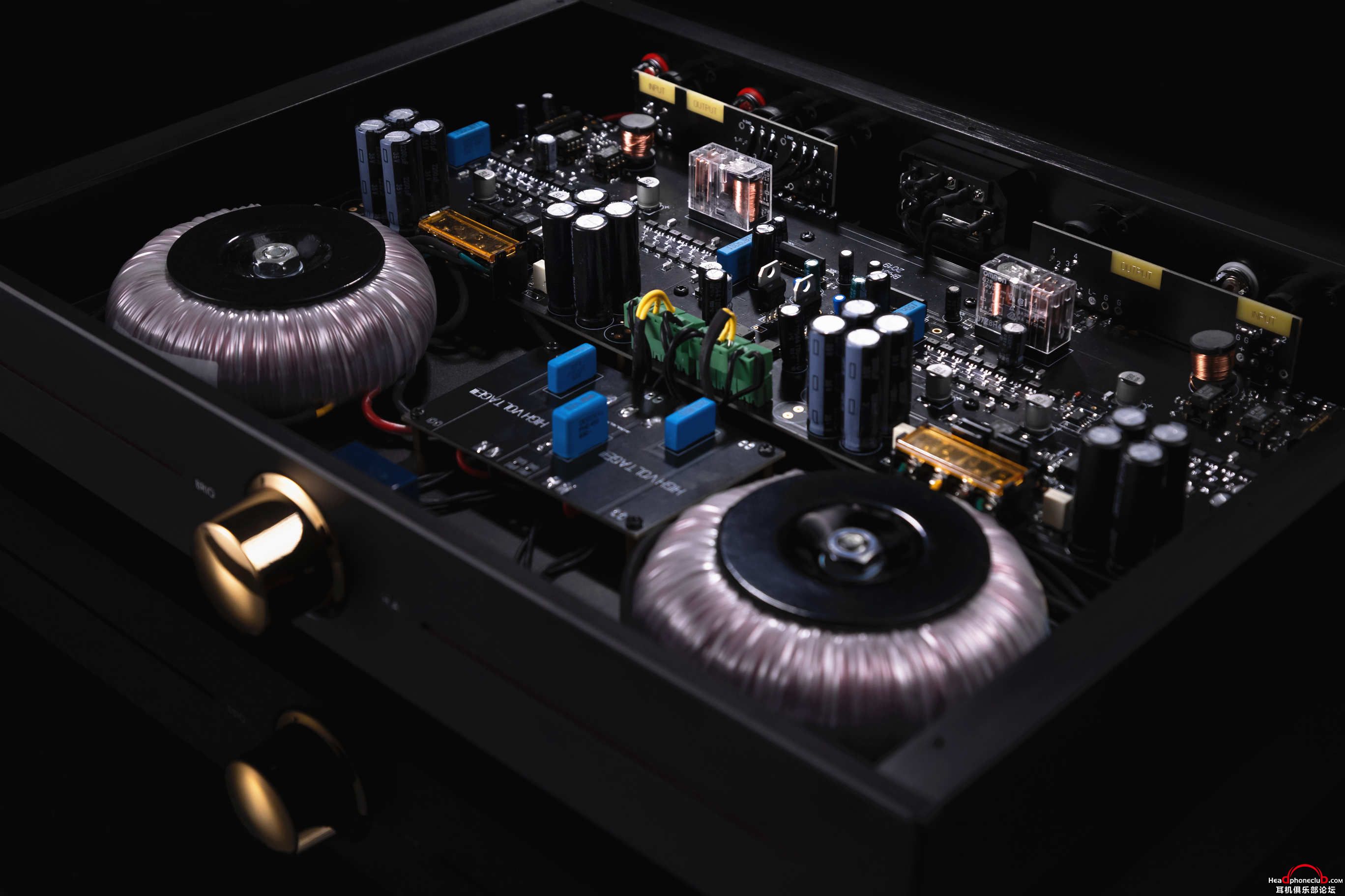

5,BRIO HA两颗100瓦O型变压器占据了机箱前方大量内部空间,为了优化电路板走线布局,避免变压器干扰,BRIO HA所有输入输出端子都放置在机箱背面。这样做虽然会让操作略有不便,但是为了声音、为了走线尽可能的短,这都是值得的。

那个调的地方在机器底部,然后耳机口在背面……这样调起来也太麻烦了吧……
避免新手开机调整出问题,当然布线肯定是重要原因  发表于 2019-10-29 14:15

8对什么管呀,小功率?
安森美的50V 3A sot89封装中功率管  发表于 2019-10-29 14:25

发表于 2019-10-29 09:09:36 来自手机 | 显示全部楼层
电位器在前面,不就是输入也从变压器经过了么,为何不放在后面而通过延长杆控制。
另外,输出线走到前面比输入走到前面要小影响很多吧
电位器不需要承受多大的功率,即使用10K电位器接平衡4伏输出,电位器承受的最大功率也只有0.4毫瓦。  发表于 2019-10-30 16:07
还真是分流式呀,用普通电位器做分流,承受的功率相对有限,尽量让音量打到底比较好  发表于 2019-10-29 15:07
1,电位器接法是分流式,在前面板正中间,离牛有一段距离,如果前面还装插接件的话,就必须靠牛很近。 2,用延长杆的话,电位器手感不好,旋钮松垮垮的  发表于 2019-10-29 14:34

再问个问题,放大部分是分立的还是运放?
高电压运放,加上平衡输出电压翻倍,功率比正常运放机大不少  发表于 2019-10-29 14:35
