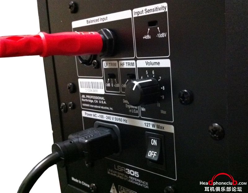

amex兄,请问像JBL这种又有灵敏度,又有音量调节的,怎么调节比较好?
185
2011-10-10
发表于 2019-11-3 13:43:11 | 显示全部楼层
自己试试
我猜是音量最大,灵敏度最低(+4)好
