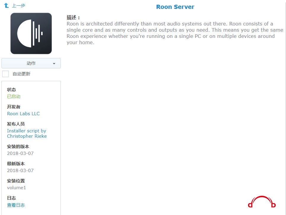

不过我相信大部分购买nBridge+的用户都会选择Roon模式。由于nBridge+只是一个网桥,因此还需要一个Roon Core或者Roon Server才能使用。我暂时没有购买独立的音频级Roon Core,就在群晖NAS上装了一个Roon Server将就来用。

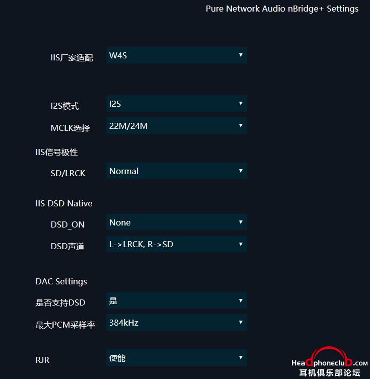

继续说软件部分,由于本文不是教学贴,所以设置的具体细节就不谈了,只说我印象深刻的几个特点——
首先,nBridge+的设置界面非常简洁,没有任何复杂的修饰性内容,因此反应速度非常快,并且web界面可以通过任何任何智能设备进行控制,不需要装APP,省事儿。
但是,目前的设置界面有一种工程师设计产品的感觉。对于玩家来说这样的界面当然没有问题,不过对于没怎么折腾过数播产品,又没有精读过说明书的人来说可能会构成一些障碍。当然相信随着PNA未来慢慢做大,用户群从核心玩家向外辐射开,软件的操作体验肯定还会改进,毕竟从研发能力看,PNA差不多算是一个伪装成硬件公司的软件公司
再有就是功能非常丰富,除了ROON、UPnP、HQPlayer三种基础播放方式外,nBridge+还提供了大量与播放及音质有关的细节设定,这需要玩家对自己选择的播放方式,解码器功能有一定了解,并且花费一些时间才能找到最合适的设定。举个例子,为了让系统可以在最小负载下工作,获得最佳音质,用户可以选择把不需要的数播模式关闭(比如仅保留ROON模式,关闭UPnP与HQPlayer模式),并且把系统管理界面设置为开机5分钟后关闭。
还有一个可能被忽略的是,PNA对于nBridge+这款产品的生命周期有很长的预估,因此软硬件在设计上都非常便于升级,厂家也会经常发布新的软件版本来提升音质或是增加新的功能。比如最新的测试版软件包含了一个叫做RJR(Realtime Jitter Reduction)的功能,是一种可以消除数字音乐文件携带的Jitter的软件算法,也是PNA的一项专利技术。关于RJR的技术细节可以参阅俱乐部的相关帖子,它带来的声音改善我会在后文介绍。相信随着开发进度的推进,还会有更多有意思的功能不断通过软件升级加入到nBridge的功能中去,目前我个人比较期待的是DSD升频功能。

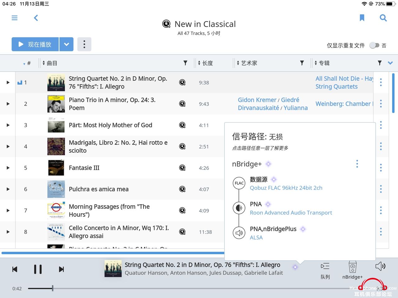

刚拿到nBridge+的时候,我用了两天UPnP功能,不过在尝试过Roon之后,UPnP就连同HQPlayer一起被我关闭了。理由就是作为一个懒人,Roon带来的便利性胜过一切。当然在关闭UPnP功能之前,我简单对比了下UPnP和Roon播放本地音乐的音质,没有什么明显区别。至于HQPlayer,过几天闲了可能会试一试(因为我没有音乐专机,所以HQPlayer的DSD升频功能虽然试过,但很少会使用)。
关于Roon,值得赞扬的实在太多,一两句话简直写不过来,反正论坛里用过的朋友也不少,不需要我过多赘述。至于缺点,个人认为除了价格较高之外就是不支持文件夹浏览,而且我查了一下官方论坛,添加文件夹浏览功能的主题被打上了Never happening的标签,所以如果只听本地音乐并且音乐文件缺少Tag信息的朋友可以拔草了,老老实实用UPnP功能吧。
其实我存在NAS里的音乐文件绝大部分也没有Tag信息,原因大家都懂,不过在接触Tidal和Qobuz两个平台之后我发现自己已经很少听本地存储的那些16/44.1规格的抓轨文件了(音质和方便性都完败于流媒体版),至于本地存储的大部分高清文件因为Tag信息基本健全,所以可以正常通过Roon浏览播放。
