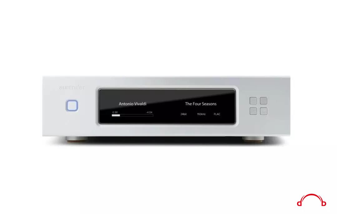

高清数码音乐播放效果能否优于CD,关键在于播放器的构想设计,不能忽略很重要的一点是CD技术在80年代面世,经过数十年的演化过程,无论那方面都比数码转盘成熟,这是可以理解,不过,随着高速的信息流通,许多应用于高端CD转盘的设计,在现今新款数码转盘身上都可看到,当中源自韩国的aurender可说是数码界的先驱,在数码音乐萌芽年代,尚未有厂牌制造发烧级音乐服务器,仅得aurender专攻这个新兴市场,发展至今品牌已成为数一数二的大阿哥,虽然历代的造型是没明显改动,读者们,当您了解最新的W20SE在用料及功能的升级幅度, 便不会再把注意力放于外观上,详细的规格比较已列举于品牌网站,读者不妨浏览网页以了解更多,在这里我打算对重要部份加以解说,就由供电架构说起。

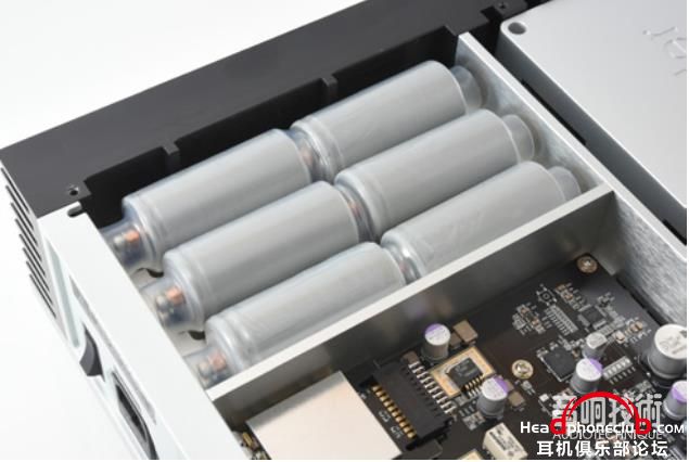

aurender采用独立供电已有多年,机内的储存部份及线路拓朴,包括时钟均由AC供电,音频线路则由建电池供电,另有1组锂电池是用作后备不断电(UPS),一旦遇上突发性电源停止输入,这组后备供应便会自动运作,并让操作系统安全关闭。数码/模拟分开供电在现今数码器材常有采用,但做法通常是由机内的变压器分出数组输出,又或是由两个变压器作独立处理,很少会结合锂电池供电,再者, W20SE这份供电电路是挺考究,过往W20是采用开关式电源,如今已转为线性供电,单是这部份已可减少电流高频噪声,及提高稳定度,更会影响机内时钟的准确度,从整体来看,线性供电降低了线路的噪声和干扰,再加上供电电路、锂电池及音频线路是有完善的分隔,变相优化了机内环境。
另一方面,aurender采用的锂电池是LiFeP04,对音响也有若干好处,例如是输出电压稳定,并可作大电流充放,安全性更是一流,不会燃烧或爆炸,能承受的温度变化甚广阔,这些特性对用家就是无形的保障,需知道,近几年无论是手机抑或音响器材,都相继传出电池爆开事件,我甚至看过网上有报导,某款虚拟声效 USB耳扩,机内使用的电池无缘无故膨胀起来,连机壳也给逼爆,即使产品的代理提供善后服务,但用家对产品的信心已大减,同样道理,发烧友也会对使用电池的器材有忌讳,更何况发烧友是每天使用数码转盘至少两三小时,有些用家更会长时间不关电,因此,安全和稳定性是非常重要。不过,我估计品牌在考虑安全问题以外,亦有顾及环保,因为LiFeP04在生产时不会产生毒气,也不会造成环境污染,而aurender在多个国家地区建立了成熟的分销网络,在制造器材时当然不能单纯只顾声音质素,能造到安全与好声两全其美,这是值得欣赏!

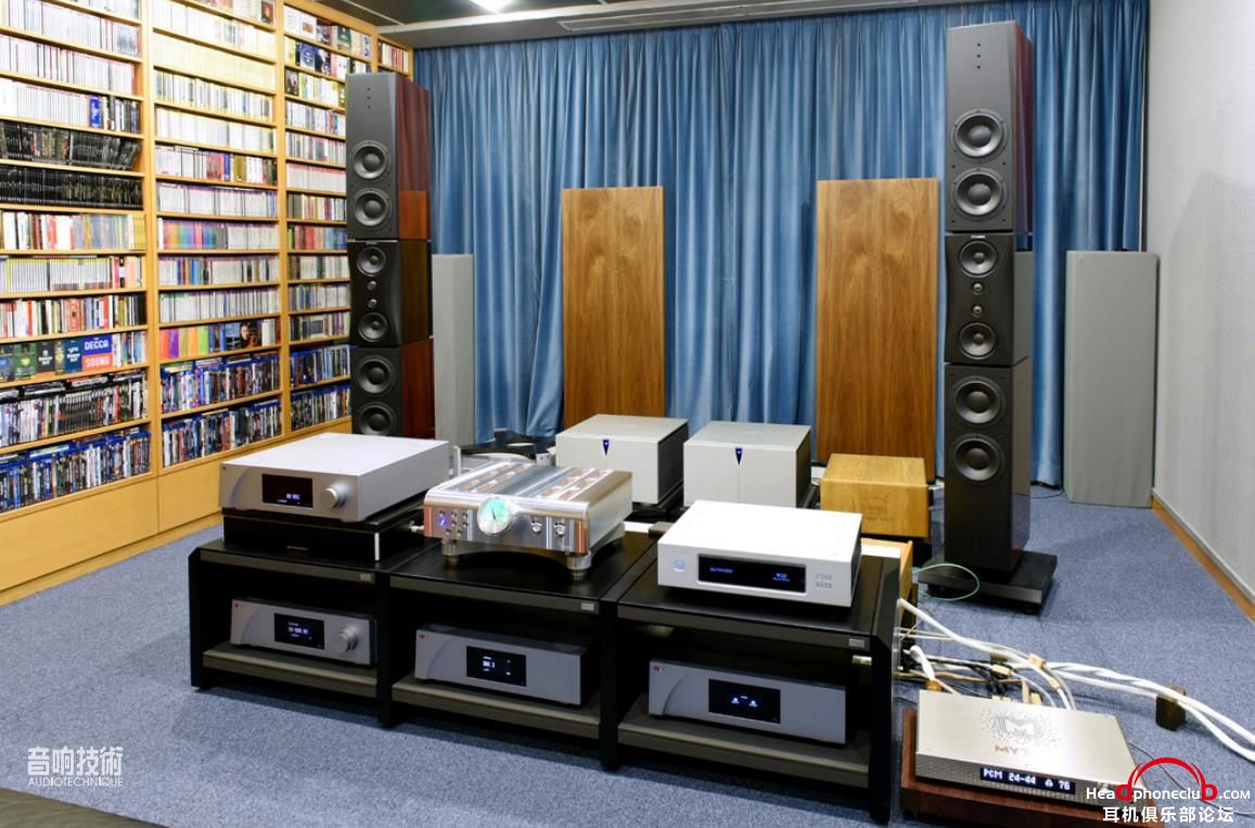

DoP(DSD Over PCM)是用PCM编码方式传送DSD讯号,利用24bit PCM框架封包DSD讯源,框架开头8个位元用作标记DSD,之后就是真正的DSD讯号,这做法的起源是为令计算机USB端子输出DSD音源,在硏发时已考虑到使用数码同轴或AES/EBU能输出DoP,而且是涵盖了DSD64及DSD128,对应DoP的解码器若是支援358.2kHz或384kHz取样率,便可利用双数码同步传输来实现传送DSD128,实际上发烧友是否用得上这技术,完全取决于解码器,正如我上文提到,本机是为高级解码器而设计,能够称得上High End的解码器通常具备了外部时钟输入,然而,绝大部份的设计是外部输入时钟仅限对应同轴 、光纤及AES/EBU输入的讯源,USB输入是例外,假设用家使用的解码器属于上述设计,那么在通 过USB端子连接,播放音乐时就只可依靠解码器的时钟来维持准确,亦即是说降低Jitter的能力是看解码器的时钟有多准确,若然解码器的数码输入端子能对应DoP,即使播放DSD音乐也可借助外部时钟的威力,令效果加倍地准确,像这次测试,本机是搭配了Mytek Manhattan II DAC -这款解码器正好能对应数码输入DoP,同时也能够外接时钟,于是在两机之间的连接,我选择了数码同轴,而充当主时钟是瑞士CH Precision T1。
实力非凡
其实Mytek Manhattan II DAC是有wordclock时钟输出,能够连接入本机,使彼此能同步,奈何它不仅自动跳转频率,为免麻烦,索性由CH Precision T1为两机 输出10MHz时钟讯号。这种输出方式,以同轴传送所有格式音源,听感上比使用USB端子输出更富线性,就算播放的是从CD专辑墙取的音乐,效果都比得上High End CD转盘,像播放「蔡琴民歌」UPMCD版,其中的《渡口》,不偏不倚的乐器定位固然是出色表现,更令我叫好,是声音幼细而通透,整个音场的比例与声音的从容程度都大有High End风范。为避免过份地主观,我在CH Precision D1.1 CD /SACD转盘播回相同版本同一首歌,这次是用AES/EBU输入到Mytek Manhattan II DAC,在互相比较之下,我发现本机的还原度甚高,无论音场比例、低频力水、声音幼细度,靓声程度是不遑多让,我必需承认,当用回CH Precision解码器C1.1听CD的效果,在低频延伸、音乐味和背景宁静度均是非常出众,但以播放数码音乐来说,本机的实力已是不简单!

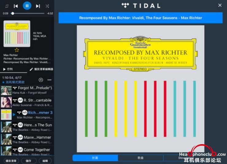

我在本机进行了CD音源与TIDAL比较,播放的音乐是 Stevie Ray Vaughan (Roughest Place),CD音源是取自STS Recording 公司制作的【Extended Dynamic Experience Vol.1】,两种音源的取样率同属于16bit / 44.1kHz -结果非常意外,TIDAL的幼细度是仅次于播放CD音源,其他的音场阔度和动态,两者是很接近,这便说明了本机对于网络串流有极为明显的优化作用,要是阁下没有收藏CD的习惯,使用本机播放TIDAL的确是很足够!若发烧友担心声音表现,大可使用本机的升频功能,及【Extreme Play 】重播模式,以提升效果,更重要MQA解码是免费启动,同厂的其他播放器都是用者自付,这便更有理由在本机播放TIDAL MQA7,在测试 过程播放了无数MQA专辑,惟独是【Recomposed By Max Richter : Vivaldi Four Seasons】最使我动容,这专辑在TIDAL的MQA版只是24bit /44.1kHz,严格来说不算高清音乐,但播出低频份量比听CD更多,潜得更低,单是听其中夏之乐童快板便立分高下,这专辑是闻了名考机,很难完整播放出低频,这次由本机输出竟可靓过听CD,以TIDAL每月收取百余元费用,是超级抵玩,不过,大前提是先要拥有W20SE,否则,效果又不一样!
