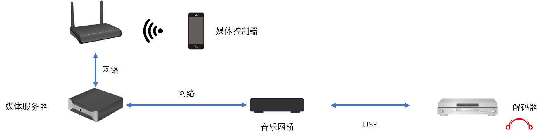

在一个正常的网络串流系统中,包含四个要素。媒体服务器(可以是互联网的QQ音乐,也可以是家庭网络里的NAS,还可以是个人电脑),接收端(可以是专用设备,可以是手机或者个人电脑),控制端(可以是手机,平板电脑等任何有界面功能的设备)。以及连接上面三种设备的网络。
在实际使用中,有些功能可能在一个盒子里。也就是说四个要素都有,但是确不一定有四个设备。
上面四个要素的功能是这样的。
服务器:必须功能是存储音乐文件,以某种规则组织这些文件。同时向网络通告,我有什么文件,并在控制端的指令下把音乐发送给接收端,或者可以让接收端来取这个音乐文件。可选的一个功能是把音乐文件变成直接的PCM/DSD流,这个功能有些在服务器端实现,有些在接收端实现(ROON/HQPlayer在服务器端实现,UPnP在接收端实现)
接收端:必须的功能是在控制端的指令下,接受或者主动获取位于服务器的数字流/文件,变成解码器可以识别的格式发给解码器(例如USB/i2s/AES等等),其中UPnP接收的是文件,ROON和HQPlayer接收的是PCM/DSD数字流。
控制端:以美观的方式显示媒体服务器的文件内容,控制接收端或服务器端联动实现播放,并提供快进,选曲,播放,暂停等功能。
网络:用于传递这些控制指令和音乐信息

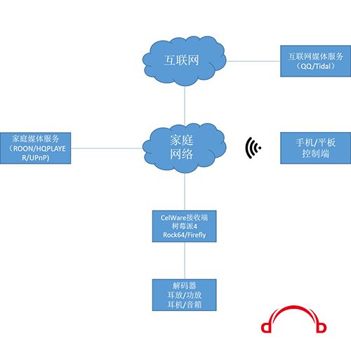

如上图,CelWare的X86版本提供全媒体服务器功能(ROON SERVER,HQPlayer embedded,UPnP/DLNA server)及相应的播放能力,开发板版本(树莓派4/ROCK64/Firefly 3328)和UP board(这个机器尽管是X86,但是做server性能不太好,同时提供了Server和bridge功能,可以根据自己的需求使用)版本,提供桥接和UPnP/DLNA server及相应的UPnP/DLNA播放能力。以上会衍生出另外两种种更加简单的的播放方式,使用任何一种方式均可

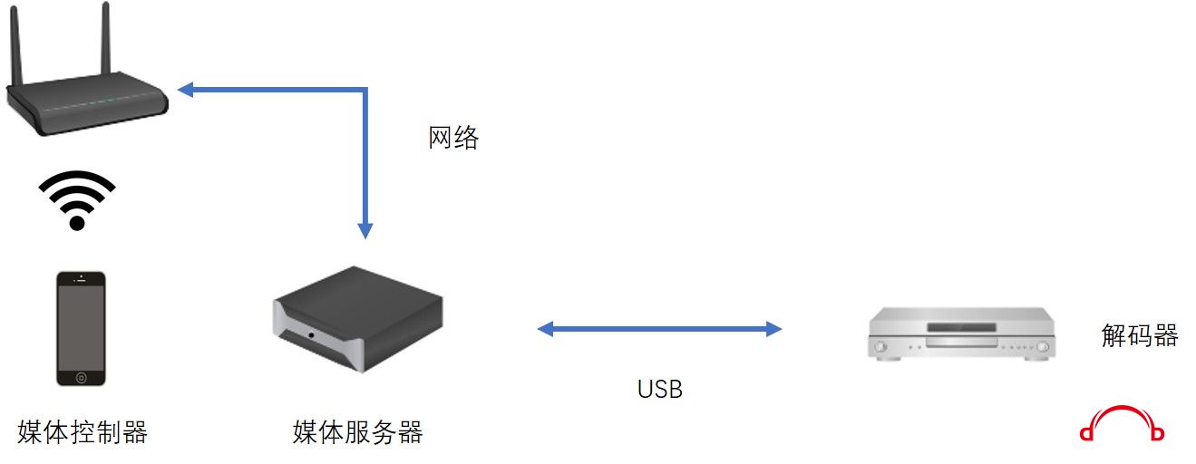

a. 仅媒体服务器
这个连接方式下网络简单,使用普通PC即可,与之前的PCHiFi连接方式类似。只是使用手机来遥控操作。

目前测试下来声音最好的方案如下
使用特定的双网口主板,一个网口连接家用路由器,另外一个网口连接音乐网桥。如果音乐网桥和媒体服务器都经过线电优化,声音会非常理想。
