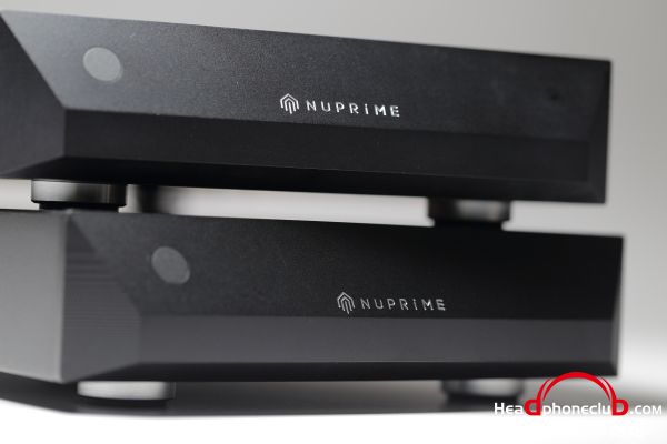

NuPrime ST-10M外观就如立体声版ST-10一样,贯彻了极简美学。

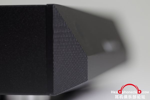

我们家美编特别赞誉这个边角的雕花处理,在光线照射下显出层次变化,银色版尤是明显。

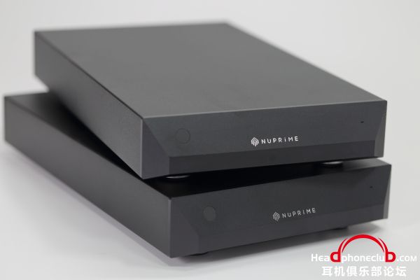

外观不变,但功率更大,供电更强
这部新推出的ST-10M也同样继承了NuPrime的品牌精神。它比我自用的立体声后级ST-10贵了一倍。官网公布的美金定价,ST-10M和ST-10都一样,但是,ST-10买一台就是两声道了,ST-10M得买一对。虽然说差了一倍,但是,还是不贵,如果瓦数可以论斤称两卖,那简直可说是便宜。
外观看起来与立体声版并无二致ST-10M不是把ST-10内两个放大模组分出来,然后再加上一个电源供应就完事了。ST-10M的放大模组是全新的设计,在ST-10的旧款模组的基础上予以改进,进化为第四代放大模组,而且一举将放大功率从150W提升到230W,峰值输出还可到270W。并且,以前ST-10上的放大模组不管是对应8欧姆喇叭或4欧姆喇叭,输出功率都是150W。ST-10M在面对8欧姆喇叭时输出230W,负载为4欧姆时输出更可达320W。原厂更表示,新的ST-10M的底噪(noise floor)更低,这有什麽好处,底噪更低,就表示可呈现的动态更宽广。

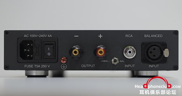

单声道版的背板比起立体声版要简洁许多,ST-10M的机箱修长窄小,面板空间不大,ST-10M比较清爽。配备单端和平衡两组输入,切换则由摇头开关控制。RCA端子也是镀铑制品。

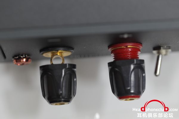

喇叭端子十分特别,整个帽套不会旋转后退,转动帽套后,移动的是内层的夹具,用来锁定Y插或裸线。

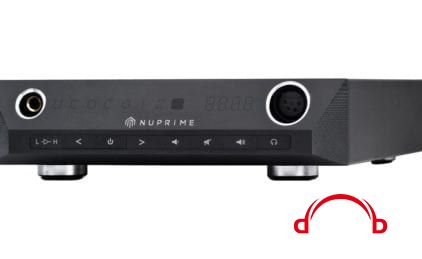

我以他们自家的DAC-10H作DAC,以Auralic Aries Mini当数位转盘,透过硬碟架构的Roon Server播放NAS裡的音乐档案,喇叭则是PE Leon Quattro+。在试听之初,我让DAC-10H身兼DAC和前级功能,就跟我平常在家听音乐一样,DAC-10H虽然不是真正的前级,但它的音控採R2R架构,并且有四段输出增益可调,以它和ST-10或ST-10M搭配,可说是相当简约又实用的组合。
