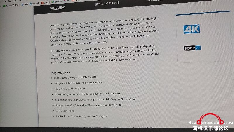

这线我到手测试了两天,接在hdmi信号放大器前面,加了2.5w功率带15米的线
传4k60帧hdr很稳
官方居然有每个码率的衰减长度真的很良心
