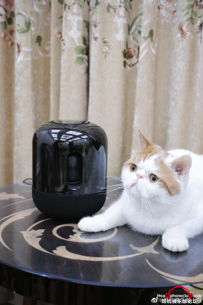

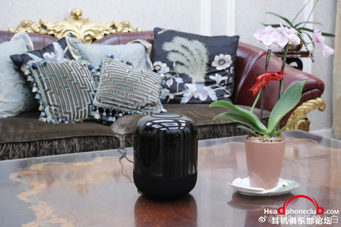

华为的Sound X智能音箱是个保密项目,在昨天发布会之前是不允许透露的,所以我虽然已经参与前期试用,也不能说。现在发布会开了,可以说了。
这个音箱的定位和竞品,其实就是Homepod还有BOSE的一款高端产品。我手头只有Homepod而且自己也比较熟悉,猜测很多人关心的也就是它和Homepod的对比,所以简单说说这两者。

其实我的个人结论是,Sound X无论是功能、使用体验还是声音,都优于Homepod。下面逐一说一下。注意我不是果粉,更不是花粉。我手机一直在用苹果iPhone,平板一直在用iPad mini,但对苹果品牌本身没有偏爱——哪个好用哪个,对品牌本身执迷不是我的作风。
Homepod国内是今年一月份上市的,我也第一时间参与了试听。当时的感觉就是——声音不错,但是,功能和体验我是没法满意的。首先,只支持自家Apple Music的曲库播放,还不支持蓝牙,这就把它的音乐播放功能局限在Apple Music了。这种封闭式的音乐播放功能,虽然我对Apple Music感觉不错,但还是不喜欢“封闭体系”本身。
除了不支持蓝牙之外,Homepod使用上的两个问题,一是中文语音识别能力不够好,二是播放音乐时的“唤醒率”不够。对它发出语音指示时,必须“字正腔圆”否则它就可能听不懂,播放音乐的时候,对它说“嗨Siri”(唤醒语),很多时候它不理你,说明对唤醒语的识别能力不够。音乐开得比较响的时候,唤醒率很低。我用过的几款国产智能音箱,唤醒率、语音识别力,都好于Homepod。
蛮傻的一件事是,我对Homepod说“嗨Siri”,经常出现的情况是我的手机开始应答了,但是Homepod却不理我。同样苹果的产品,为什么iPhone对召唤语的反应就好于Homepod呢?不太理解。
最后,Homepod就变成一个除了声音不错之外,其它满身缺点的智能音箱产品。
4239
 楼主| 发表于 2019-11-26 11:06:38 | 显示全部楼层
Sound X干净利落地把Homepod作为智能音箱的主要优点给灭了。和Sound X对比,Homepod的声音更温暖,低频更“多”,但浑浊很多。两者工作的时候箱体振动不是一个级别的。Homepod是一个向下的4英寸低音单元,Sound X是两个PushPush背靠背的3.5寸低音单元,出来的结果就是,Sound X的箱体振动抑制非常好,两个背靠背的低音单元工作时互相抵消了振动,而Homepod那个低音单元则一直在给箱体制造振动。华为发布会上有水波纹演示,可以非常直观地看到Homepod箱体震动造成的水波纹显著地大于Sound X。
最后这种箱振造成的差别就是,Homepod的箱声重、大音量播放时声音很浑浊,虽然低频貌似多一些,但没有质量;Sound X的箱声很轻微,开到最大音量声音也不浑浊,低频量感不肥大但非常结实有力。
4239
 楼主| 发表于 2019-11-26 11:13:00 | 显示全部楼层
Sound X音箱的另外一个亮点——亮到可以说所有智能音箱内无人能比的——是高频泛音的表现。厂家号称它是第一款通过Hi-Res认证的智能音箱产品,技术测试表明其高频延伸可以到4万赫兹。OK是否能到4万赫兹我不知道,但我通过主观聆听可以确信它的高频表现是超越迄今所有智能音箱的。Homepod没得比,到1万赫兹就衰减得差不多了。无论是女声的高频泛音、小提琴的高频泛音,等等,Sound X的高频段表现都是诸如智能音箱、蓝牙音箱等产品里最为出彩的。
从“调音”上看,Sound X不是那种调得温暖、醇厚类型的声音,而是高低频打得很开、高频泛音表现好的类型。Homepod在它面前唯一可以说“好”的地方是中低频温暖一些,但是付出的代价就是箱声、浑浊的低频。音乐织体的分离度、细节的剥离能力、声音的通透度,都是明显弱于Sound X的。
从最大音压SPL来看,Sound X的优势也是明显的,它最大可以达到93分贝的SPL,而且此时虽然声音很大,但箱声仍然很少。Homepod一是达不到这个SPL,二是大音量的时候低频就浑浊得难以忍受了。

这两天网络上Sound X的枪文肯定是成批推送了,注意我这篇不是按枪文的套路写的,写的是自己的真实体验和感受。我觉得Sound X是迄今最接近Audiophile声音品质的智能音箱产品。很可惜我没有机会拿到两只来试听Stereo,但稍微YY一下就应该知道效果会是很不错的。一对Sound X也就是3888元,蓝牙连手机、或者按智能音箱的用法连接家庭网络,都是非常方便的播放背景音乐的方式。
